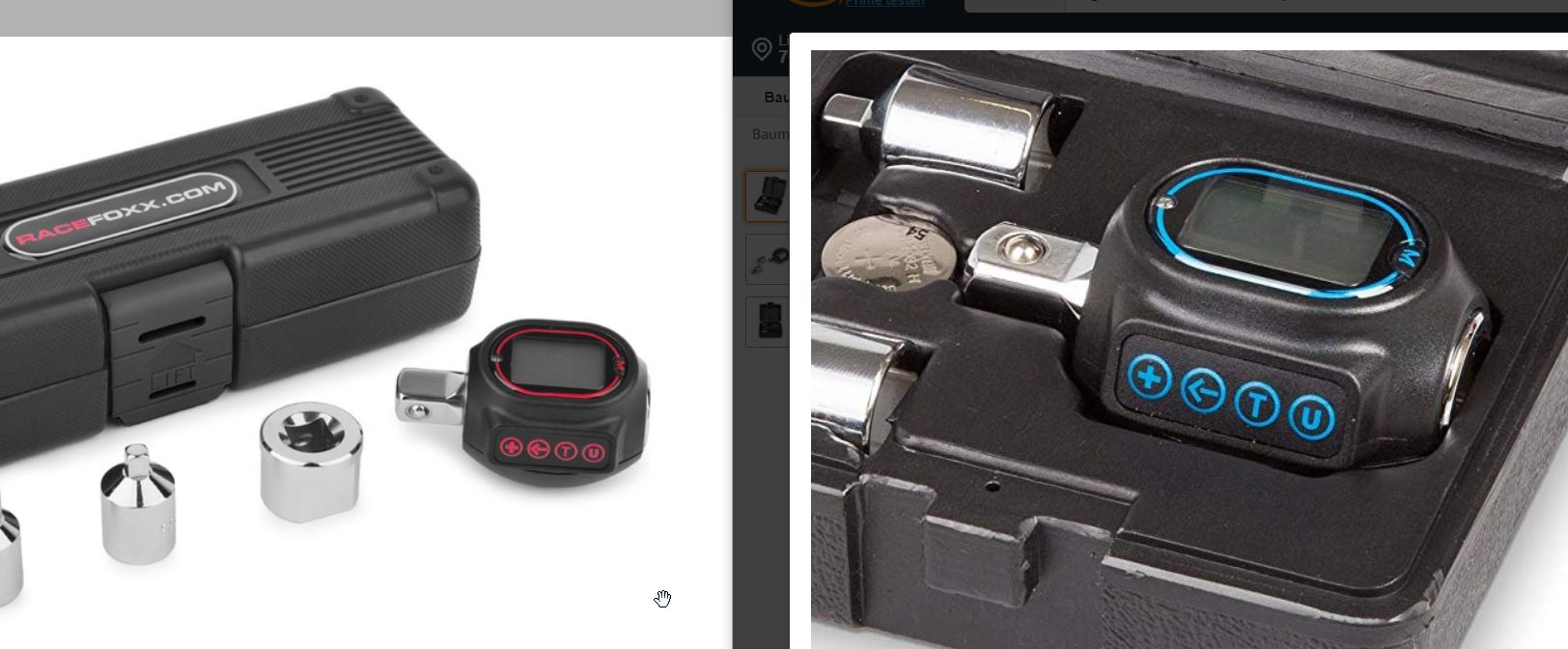

ich bin bin auf der Suche nach einem passenden Geschenk um das Werkzeugsortiment zu verbessern. Und da ein Drehmomentschlüssel immer notwendig ist, ist dass doch etwas sinnvolles. Bin beim stöbern im Internet dann hierauf gestoßen:
https://www.racefoxx.com/Elektronis...FTQS-WNd60iNO2PnfPUSBYilmskwojQxoCpx8QAvD_BwE
Jetzt meine Frage, hat jemand damit schon Erfahrungen gemacht?

Also eigene Erfahrungen liegen mir nicht vor, jedoch macht mich der erstaunlich guenstige Preis stutzig, nachdem ich die Preise elektronischer Drehmomentschluessel (DMS) von einheimischen Markenherstellern kenne. Dazwischen liegt u. U. schnell mal der Faktor 10!
Zur erreichbaren Genauigkeit macht der Lieferant ja keinerlei Angaben. Prinzipiell laesst sich ein DMS mittels Elektronik sicher auch ueber einen weiten Messbereich genau und dauerhaft auslegen, aber ob das schon fuer den Preis gelingt, wage ich zu bezweifeln.
Kannst ja mal ein wenig "herumsuchmaschinen" und wirst dann auch schnell auf Ungereimtheiten stossen. War bei mir jedenfalls so.

Da waere ich mir nicht sicher, wie Du es auch bist. Er gaukelt Dir aber durch die x-stellige Digitalanzeige eine Genauigkeit vor, die nicht gegeben ist. Das tut die billige Mechanikvariante sicher nicht in dem Masse.

Im Vergleich zu einem professionellen Drehmomentschluessel mit digitaler Anzeige kann man es aber problemlos als Geschenk betrachten!
Es stammt - wie weitere dieser Machart, musst mal ein bisschen Herumsuchen - bestimmt aus dem Reich der Mitte. Angaben zur Genauigeit sind nicht vorhanden und wie ein anderer Schreiber schon bemerkt: Wenn man es nach langer Zeit des Herumliegens mal dringend brauchte, ist bestimmt die Batterie (wahrscheinlich irgendeine abartige Knopfzelle) leer.
Einer der Gruende, weshalb bei mir in der Garage ein Flaig liegt, obwohl auch ein elektronischer Reifendruckmesser verfuegbar waere.

sehen zumindest beide recht baugleich aus , da ist die chance auf dieselbe batterie wohl recht hoch...
