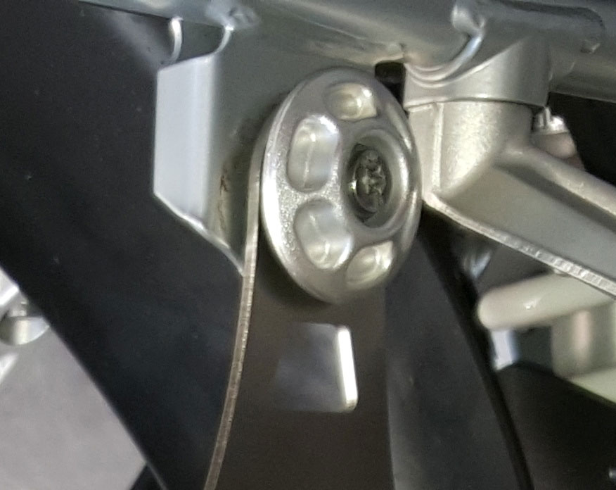

das erste bild zeigt deutlich eine schlechte verarbeitung (unschön zusammengenietet), bei der dunklen naht hätte ich jetzt keine bauchschmerzen, wird man bei edelstahl bzw. auch bei anderen herstellern immer mal sehen, wenn es dich allerdings stört baue ihn ab und zurück damit.:)
oder einen cabon / titantopf da gibt es diese naht m.w. auch nicht.
Triceratop
Triceratop
24.08.2010
147
Danke für die schnellen Antworten. Mein Bauchgefühl sagt auch, dass es nicht gut ist.
Habe Ihn noch nicht mal gehört :cry:
Übrigens ist das ein Titanmantel. Ich warte mal noch ab was der Händler dazu sagt. Möchte Ihm schließlich auch die Chance geben eine Lösung anzubieten. Er kann ja nix für die Qualität.
Ich gebe Bescheid was draus wird.
Schönes WE Euch allen.
Gast 11390
Übrigens ist das ein Titanmantel. ups, ok wäre vill. schöner wenn die naht etwas kleiner und unten gewesen wäre, aber wie gesagt hier würde ich mir keinen kopf machen siehste ja eigtl. nicht:) Ich warte mal noch ab was der Händler dazu sagt. Möchte Ihm schließlich auch die Chance geben eine Lösung anzubieten. Er kann ja nix für die Qualität.
lass dir doch einen p.-nachlass geben und versuche es selbst etwas auszubessern:rolleyes:

Qualität so nicht akzeptabel, würde auf jeden Fall zurück schicken.

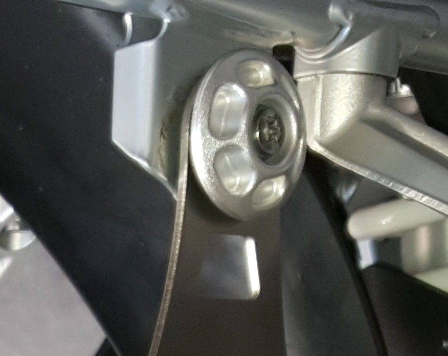

Da fehlt der komplette Entkopplungsgummi und die Unterlagscheibe. Sieht ja auch ein wenig provisorisch aus ;)

Natürlich. Du musst die Distanzhülse, den Gummi und Scheibe vom OEM-Topf nehmen. Das sieht fast so aus, dass du schon die Halterung leicht verbogen hast beim Anziehen ohne.

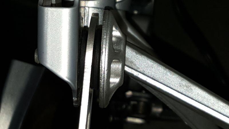

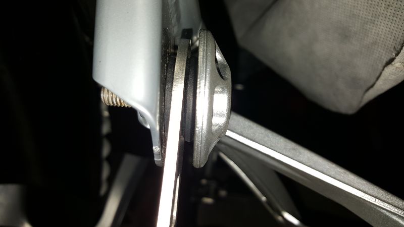

Oerst..genau so sieht es bei mir auch aus. Und es ist nicht Metall auf Metall. Der Steg hat in der Mitte eine Gummischeibe die ca 2mm drübersteht (also so eine Art Wulst) somit liegt nicht Metall auf Metall. Aber die Zwischenräume sind halt ca 4 mm rechts und links dazwischen und das sieht, gelinde gesagt..blöd aus.
Ich mache morgen nochmal Fotos....

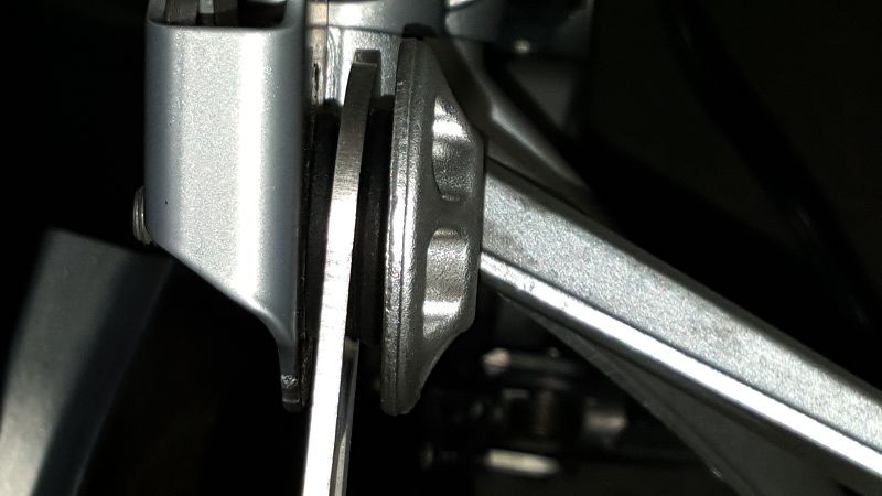

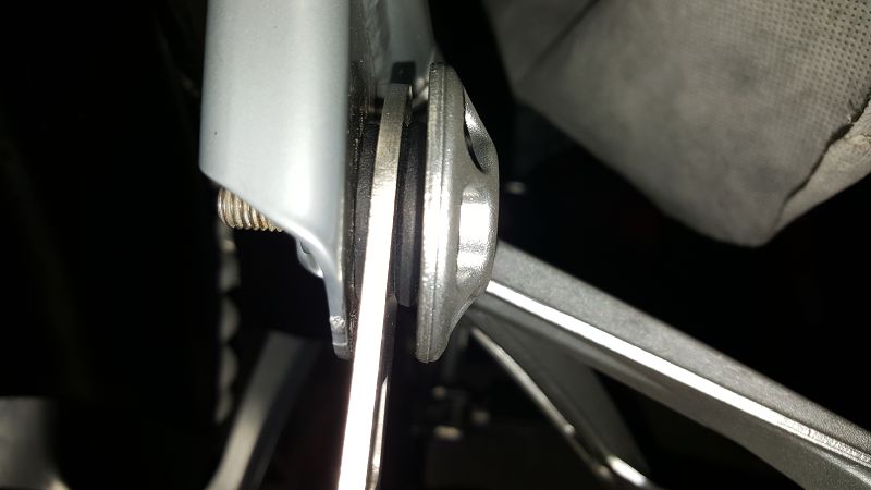

Nabend....hatte Bilderversprochen. hier sind sie.

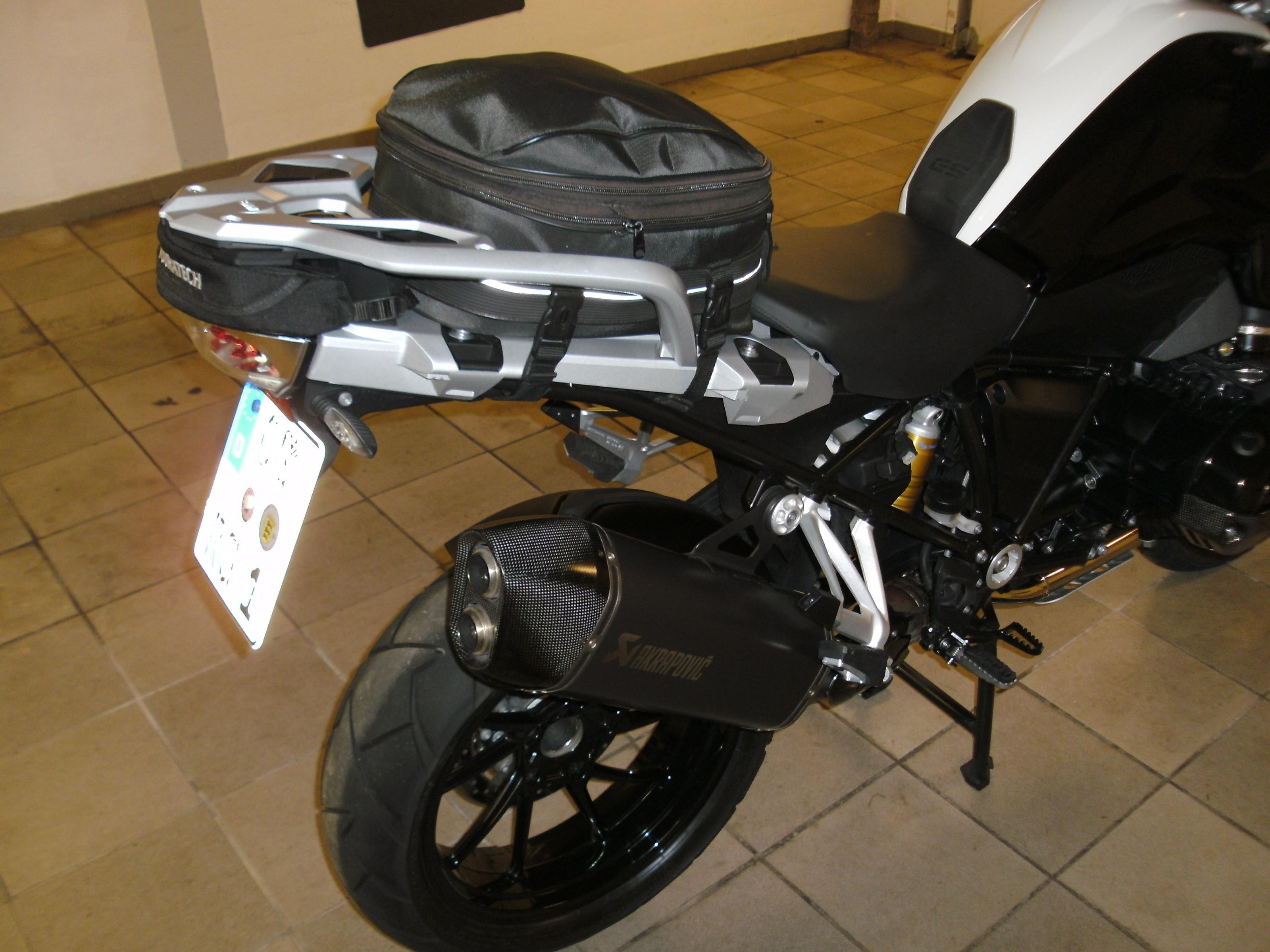

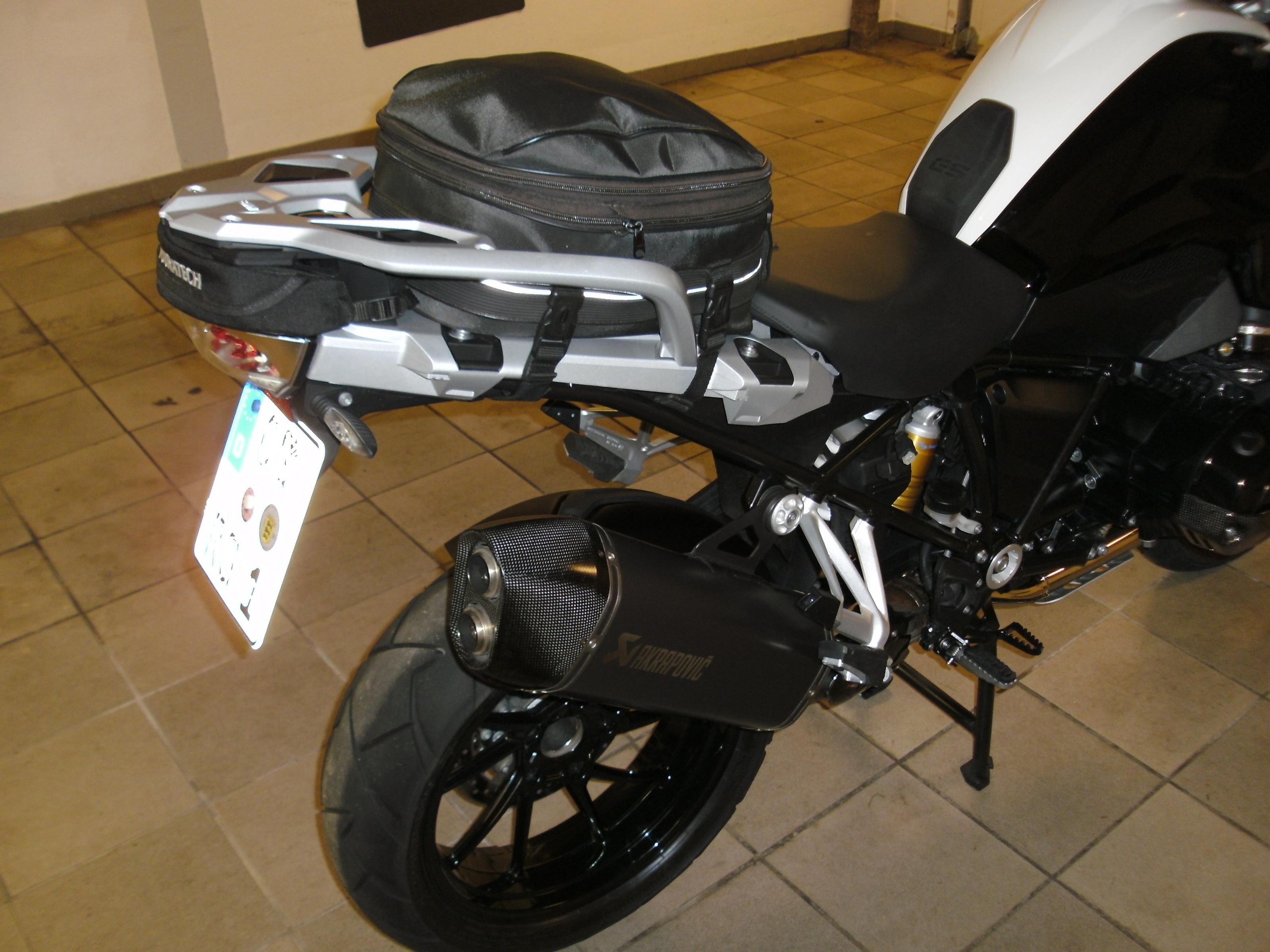

Aus meiner Sicht ist das schief und kann so nicht gewollt sein. Die Schraube ragt hinten auch viel zu weit heraus. Ich habe selbst keine Erfahrung mit dem Remus. Sowohl beim Original als auch beim Akra sieht das unter Verwendung der Übrigen Teile besser und gerade aus.
Vielleicht hilft das Bild noch ein wenig:
Und eins mit dem Akra:
Gast 11390
sehe ich wie "atgmax"
auf den bildern sehr schön zu erkennen wie es sein soll, "triceratop" würde vill. auch mal versuchen die halterung (auf dem bild ja schräg) nicht vorne sondern hinten unterklemmen:rolleyes:
....................die vielen toten tiere auf den eutern sollten mal abgespült werden:)
