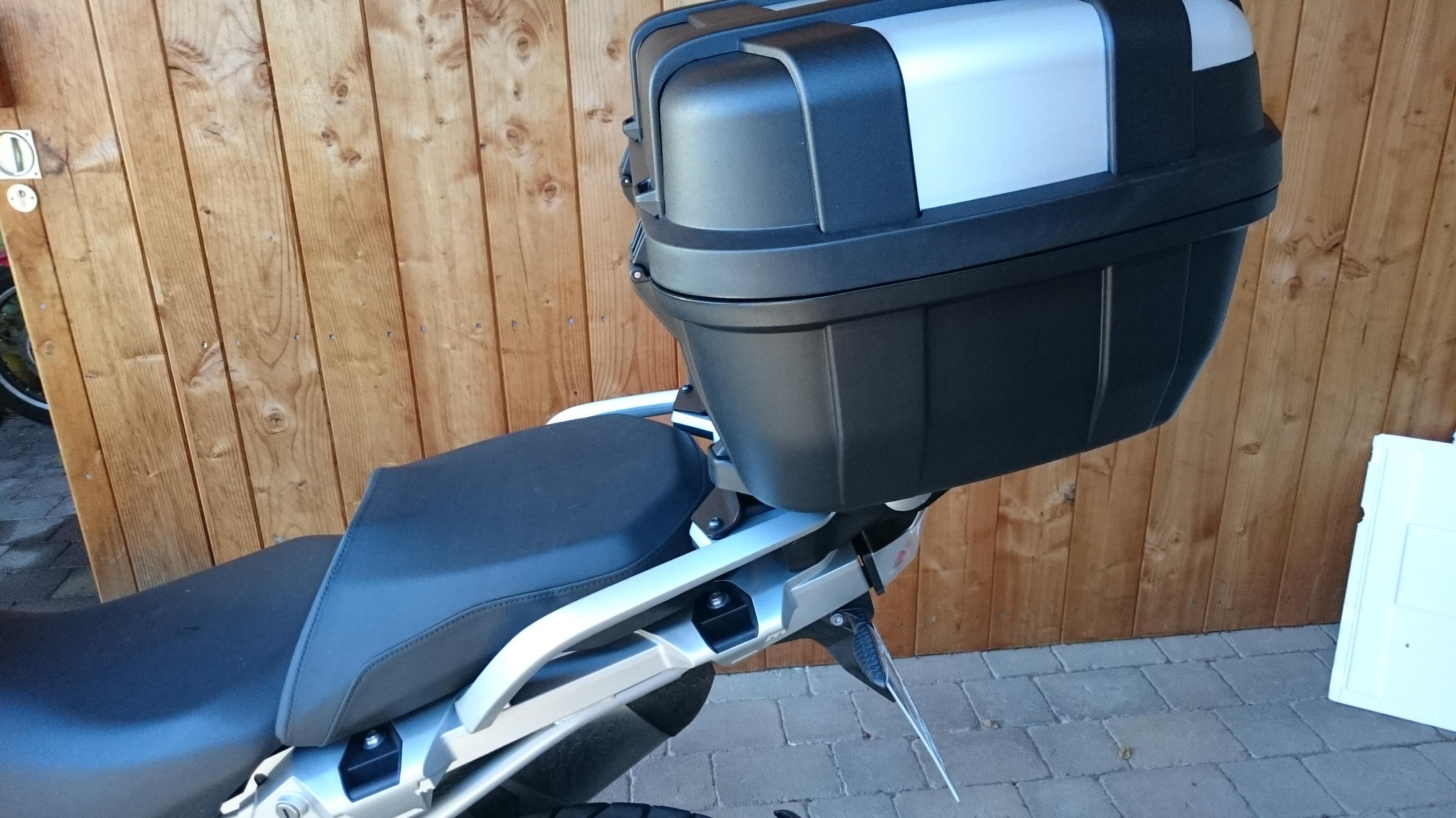

Guten Morgen,
Guter, handlicher Koffer. Groß genug für Einkäufe etc. Top!
Ich habe die dunkle BMW Trägerplatte drangelassen, so dass das ganze Gedöns abgestützt ist. Weiß nicht, ob das so gehört. Aber ohne hat das so gewippt. Schien mir nicht so auf Dauer günstig.
Viele Grüße Martina:nerd:
