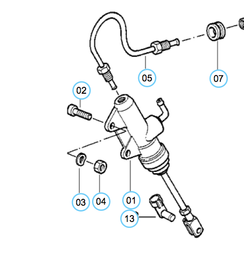

Diskutiere Welches Gewinde Bremspumpe hinten? im R 850 GS und R 1100 GS Forum im Bereich Motorrad Modelle; Hallo, welches Gewinde hat die Bremsleitung nr. 5 hier? m8x1?

Keine Ahnung ...
Geraten: M10x1

Hi
Nachdem Du nicht mal schreibst um welches Mopped es sich handelt . . .
Tip nachdem Du schon Bilder aus dem ETK kopierst (Copyright hast Du?):
Lies einfach im ETK nach. Dort wird eine Scheibe "A10X13,5-CU" verwendet. Zumindest ich würde im Verlauf einer Leitung die Durchmesser nicht wechseln und eine solche Scheibe nicht bei 14er Verschraubungen anwenden. :-)
An der Stelle kommt aber keine Scheibe vor, wie auch im Bild gut erkennbar, weil eine Rohrverschraubung zum Einsatz kommt. Vermutlich stimmt der Wert von Larsi, aber aus dem ETK kann man das jedenfalls anhand der dortigen Angaben und der hier geposteten Abbildung nicht ableiten.
Wenn die Ueberwurfmutter weit genug aus dem Gewinde des HBZ herausschaut (was bei der R1100GS glaube ich der Fall ist), laesst sich zumindest der Durchmesser mit der Schieblehre ermitteln.

So ist es. Generell haben die BMW-Motorräder (seit der /6) M10x1. Nur einige Anschlüsse an das Hydroaggregat haben zur Vermeidung von Verwechslung M12x1.
