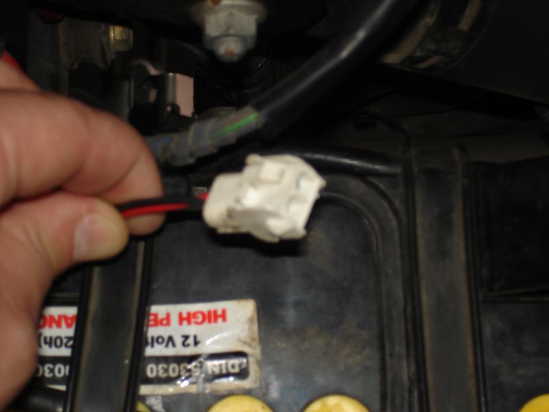

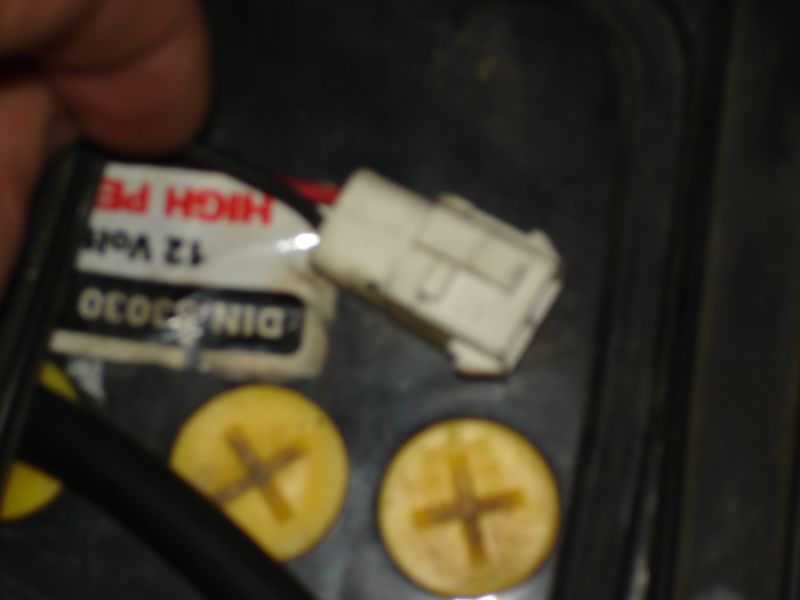

Hallo zusammen,
auf der Suche nach geschaltetem Plus für den Anschluß meines Navis hab ich unter dem Sitz auf Höhe der Batterie folgenden, nicht benutzten Stecker am Kabelbaum (Ich hoffe man erkennt trotz der leichten Unschärfe was ich meine). Der ist auch über die Zündung geschaltet. Jetzt wüsste ich gern, welcher Originalstecker(Gegenstück) da passt. Würde mich über jeden Tip sehr freuen (Am liebsten natürlich mit Teilenummer;)).
Viele Grüße
Franz

Servus,
kann sein daß ich mich irre, aber der Stecker sieht aus wie bei den (Gegen)Sprechanlagen von baehr.
Müsste das Anschlusskabel sein, das an die Batterie geht.
Auf jeden Fall ist bei mir solch eins verbaut, das sieht genauso aus.
Peter

Vielleicht hatte ja einer der Vorbesitzer eine solche Anlage in Betrieb. Ich hatte mich nur gewundert, weil die Kabel (zumindest siehts so aus) in den Kabelbaum integriert zu sein scheinen. Ich hab den Stecker nur zum fotografieren über die Batterie gelegt. Sind solche Stecker eigentlich genormt und ich krieg die Dinger bei Conrad o.ä., oder sind solche Teile immer "markenspezifisch"?
Franz
L
lechfelder
Hallo Franz,
hier dürfte es sich um eine AMP Universal MATE-N-LOK Steckverbindung handeln. Diese gibt es im Elektronik-Fachhandel wie auch bei Conrad-Elektronik.

Super, vielen Dank. Damit weiß ich ja, wonach ich suchen muß. Genial. Ich liebe dieses Forum:)
