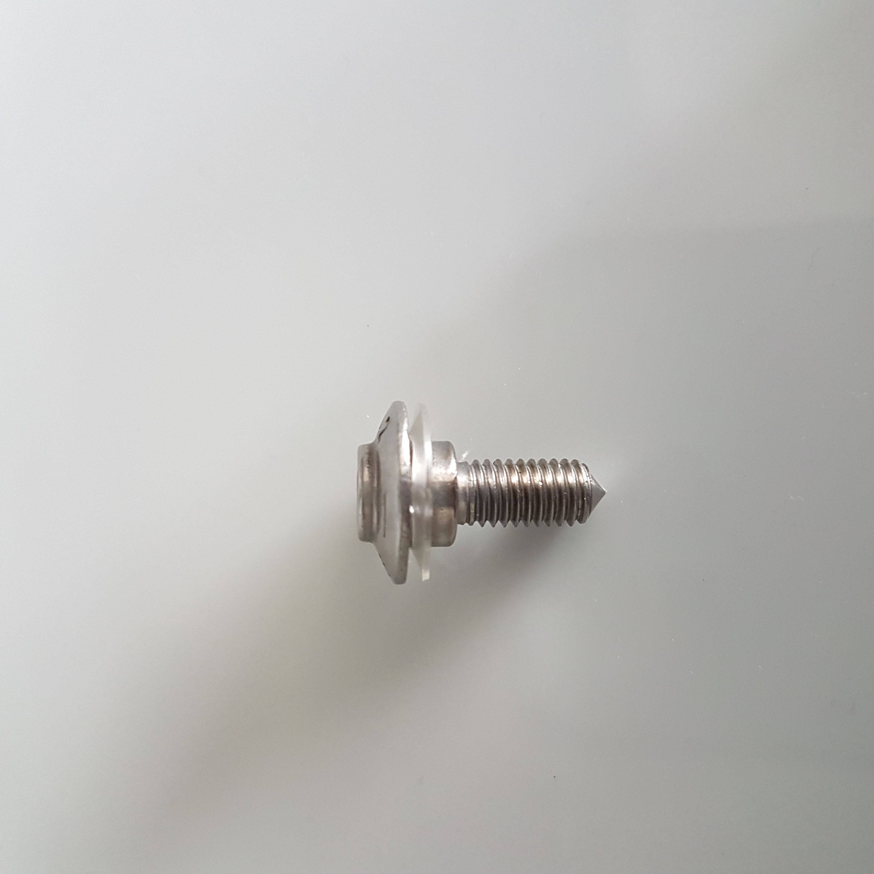

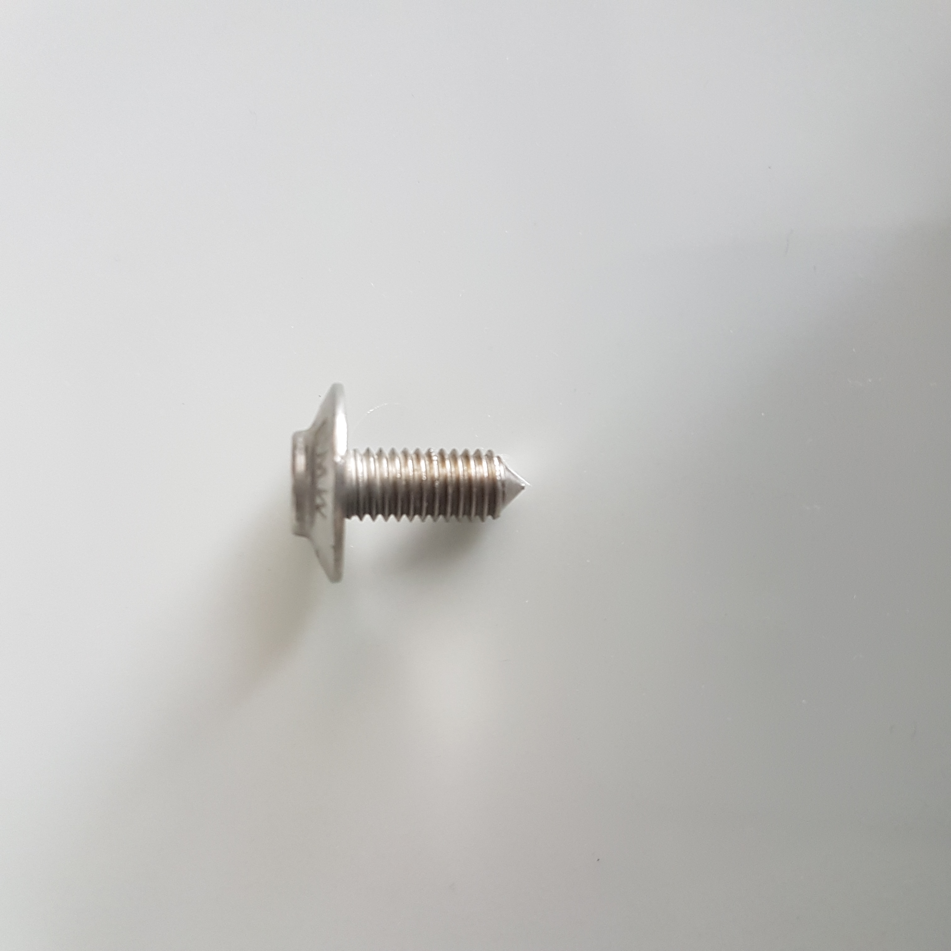

Hallo zusammen,
entschuldigt bitte diese doofe Frage, aber kann mir jemand sagen, mit welcher Schraube das Windschild am Motorrad befestigt wird? (also die 2 Schrauben, mit denen die Scheibe über die Plastikteile ans Motorrad rangeschraubt werden)
Schraube 1:
Schraube 2:
Passen würden beide, hätte aber gern die richtige Schraube am richtigen Platz.

Sollte ich den Fahrzeugtyp übersehen haben? Falls nein, solche Angaben wären unheimlich hilfreich. Meiner Meinung nach wäre das die Schraube mit der transparenten Unterlegscheibe. Zur Absicherung würde ich die benötigte Anzahl der Schrauben zur Scheibenbefestigung zählen und mit den noch nicht verbauten Schrauben vergleichen. Gleiche Anzahl in der gleichen Ausführung müßten sie sein. Sehe gerade, dass die von mir vermutete Schraube einen Ansatz hat. Das muss sie sein. Mit dem Ansatz wird verhindert, dass die Schraube die Scheibe im Bohrungsbereich zerdrückt. Gruß Wed

Dann wird es doch Schraube 1 sein?!

Wenn eine der beiden Schrauben, dann Nr. 1
Von der Größe sind beide 5x14.5

schraube 1 ist die richtige bei der LC

Die Frage wurde beantwortet - ich bedanke mich nochmals für eure Hilfe und bin "glücklich", die richtige Schraube verbaut zu haben.
