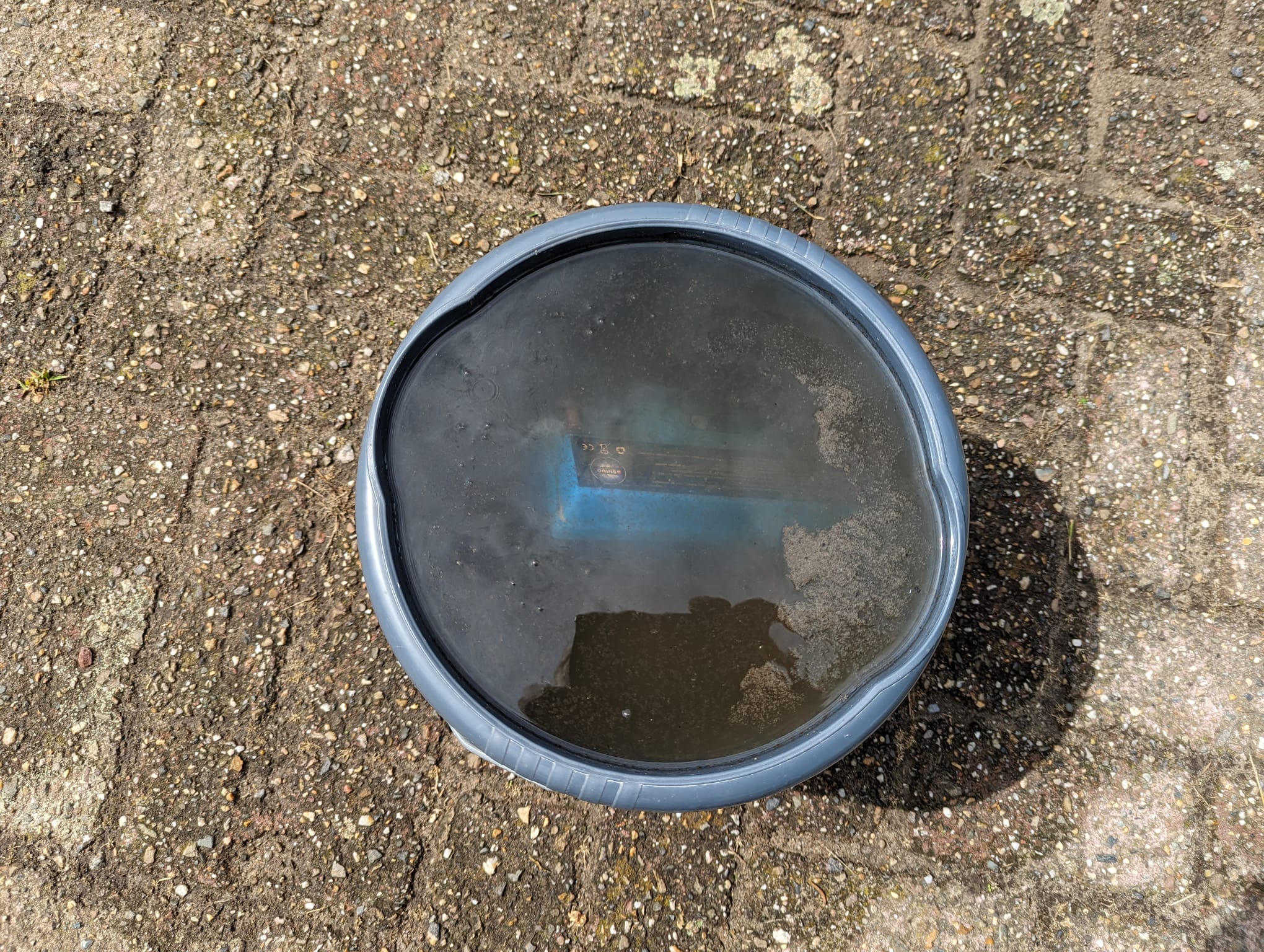

Nein, meine ich nicht!
Einem Freund aus den Niederlanden wäre letztes Jahr durch eine Lifepo4 das Motorrad fast abgefackelt. Zum Glück konnte er den Batterietrenner noch schnell ziehen.
Die niederländische Regionalpresse berichtete darüber.
Insofern sollte man nie "nie" sagen und keine abstrusen Vergleiche heranziehen.

" ich bin raus," hört sich für mich an wie Rumpelstilzchen..
Da würde ich gerne fachlich fundiertes über den Brandhergang hören.
Ich würde fast wetten dass es sich um einen Kurzschluss gehandelt hat, dass das Trennen des Polanschlusses den Brand angeblich verhinderte, ist für mich der Beweis dass dann die Batterie eben nicht unkontrollierbar weiterbrannte, was das gefährliche an Metallschmelzbränden ist wie Magnesium, oder auch LIPO usw. die nur mit Sand oder unter Wasser tauchen beruhigt werden können, da bin ich Feuerwehrmann.
Die Vor- und Nachteile von Lithium-Eisenphosphat-Akkus
Hier hat einer eine Zelle mutwillig mit einer Spax durchbohrt ohne Explosion!
Brennbar ja aber kein Schießpulver wie die Lipos..
