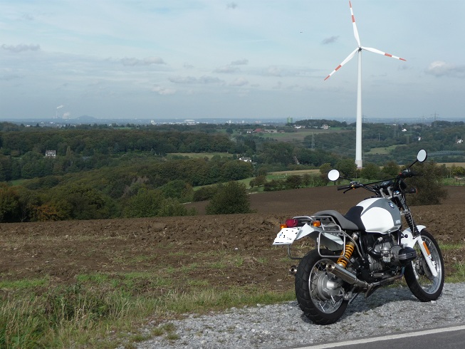

Hallo!
Die in meinen Augen schönste 2-2 Anlage ist die von BK-MOTO in Edelstahl.
Gruß, Bernd

Für diese Modelle gab es auch von Sebring eine 2 in 2, die aber nur noch als Gebrauchtteile zu finden sind.
HPN verbaut die Auspuffanlage der R 80 an die GS - Modelle.
Ansonsten stimme ich Bernd voll und ganz zu, die Anlage von ehemals BK - Moto (gefertigt in England bei Keihan, Vertrieb in D durch Fa. Boxup) sieht auch nach meinem Geschmack super aus, klingt toll und ist in Edelstahl sehr wertig verarbeitet.
Ich habe noch so eine Anlage frisch aufpoliert an meiner Garagendecke hängen und werde hoffentlich irgendwann die Kurve kriegen um die Teile an meine G/S zu montieren.
