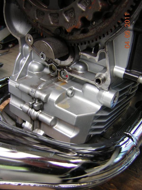

Ölverlust Motor/ Getriebe
  • hier war der Simmering der Ausgleichswelle hinüber. Laut Meister wurde dieser jedoch bereits erneuert, als vor kurzem (beim Erstbesitzer) der WeDi der KW undicht war. Vermutlich bereits beim Einbau kaputtrepariert :mad:
Moin Hermann,
oben auf Foto 2 siehst du das Gewicht der Ausgleichswelle meiner 12er GS. Darunter ist schön zu erkennen, wie das Motoröl aus dem Wellendichtring der Ausgleichswelle herausläuft. Das ist keinesfalls ein Ausnahmefall. Mein Händler hatte schon mehrere 12er GS, bei denen er den undichten Wellendichtring der Ausgleichswelle reparieren musste. Alle diese Motorräder hatten vorher keine Motorreparatur, sondern kamen mit einem undichten Wellendichtring quasi von Band. Ich habe daher meine Zweifel, ob die Undichtigkeit tatsächlich durch eine Reparatur verursacht wurde.
CU
Jonni
