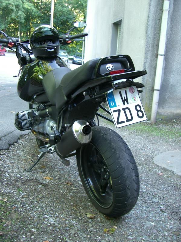

GS HOTTE
GS HOTTE
20.04.2009
706
Wuppertal
1150ger 17"FUN GS
Moin
bei mir sieht das so aus.Die Bilder sind zwar schon etwas älter,aber diesen Winter ist der Umbau noch nicht abgeschlossen.(Heck abgeschnitten,eigenbau Nummernschildhalter inkl.neuem kleinem Nummernschild und noch ein paar Kleinigkeiten):D:D:D
