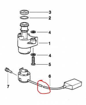

Bin gerade im Urlaub, es ist Wochenende und ich habe einen Wackelkontakt im Zündkabel, das von links kommend ins Zündschloss geht
Der Bruch ist direkt am Zündschloss.

Das Schloß ist es nicht, das Elektrozeugs das nach dem Schloß kommt. Also nicht erforderlich, das Schloß mit Schlüssseln zu tauschen, nur Austausch des Kabels (hat mein Dealer mit einem Gebrauchteil erledigt)

Nein, das Schloss wollte ich auch nicht tauschen, nur das Teil Nr. 6 ais einem der Beiträge vorher umd ich hoffe, dass ich noch bis Montag damit komme, weil ich glaube, dass die anderen Kabel an diesem besagten Kabelbinder auch alle müde sind. Eben ging's mit dem Schalter nur mit Verzögerung aus.

Wenn du das Schlitzschräublein, nr.7, löst, mach das gewissenhaft und mit einem gut passenden Schraubendreher. Auf den selben würde ich auch leicht Druck ausüben. Überrutschen ist suboptimal. Wenn möglich, tausch die dann aus, falls der Schlitz Macken hat*. Da ist so'n "Siegellack" drauf. Ich hab's anschliessend mit Nagellack gesichert.
*Eine Madenschraube mit Imbus wäre mir an der Stelle sympathischer.

Der Ordnung halber ...ich hab gerade gesehen, dass sich die Teilenummer von 61322306051 auf 61322306103 geändert hat.
Fair finde ich, dass BMW den Kabelbruch als Schwachstelle direkt in ihren Ersatzteilkatalog mit aufgenommen hat.:eekek:

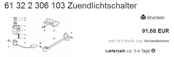

61 32 2 306 103 Zuendlichtschalter; 91,68 EUR
Sieh' Dir doch die Links an die Larsi reingestellt hat. Erspart etliche Fragen
