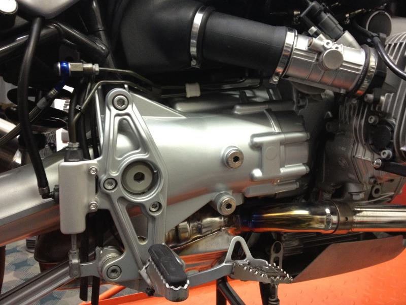

Ach ja, und mitllerweile hat sich der Farbton angepasst, will sagen das man nix mehr sieht.
Musste dich schon mit Taschenlampe unter das Mopped legen und wissen wo du gucken musst um das noch zu sehen.

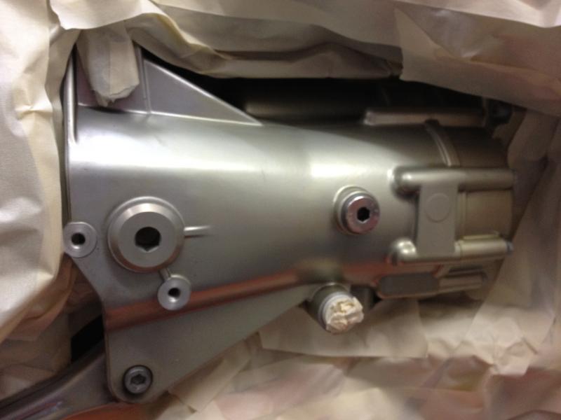

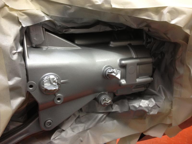

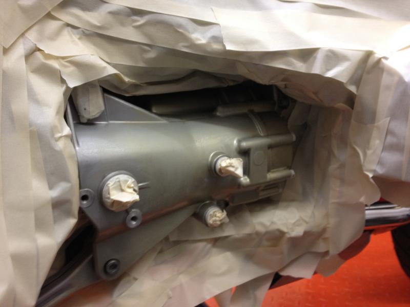

So Kollegen,
ich hab es jetzt gemacht. Das Gelb ist weg.

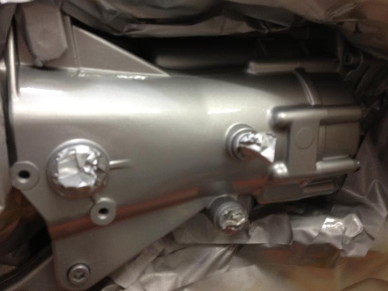

Der Farbton stimmt nicht ganz da es mir ein wenig den Eindruck von Metallic macht, außerdem ist der Klarlack ein wenig zu glänzend. Habe aber keine Ahnung ob es da auch Seidenmatt oder sowas gibt.
Hab ma vorher nachher und während Fotos gemacht.....
Mir gefällt es und meine Dicke und ich sind jetzt richtig glücklich...hihi
Das Bild vom Klarlack krieg ich nicht mehr hin da max. 6
Also selber Hersteller wie Farbton -> 2 K Klarlack glänzend
