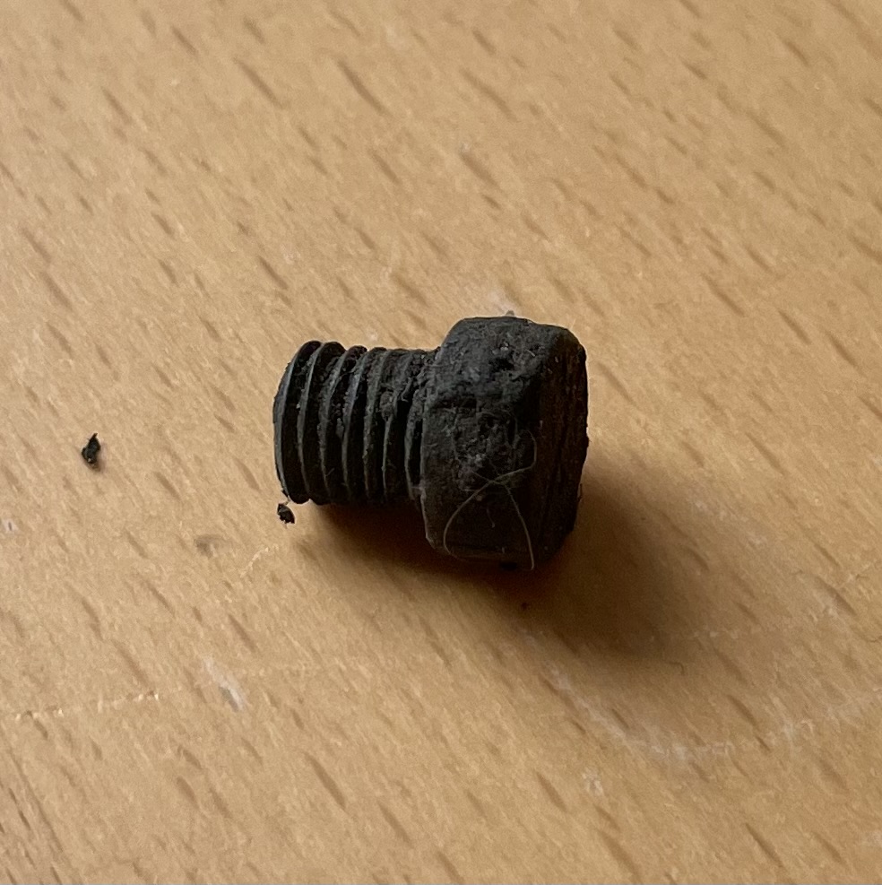

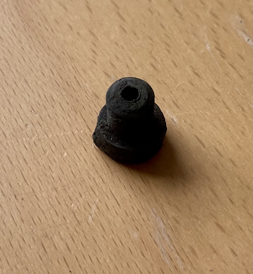

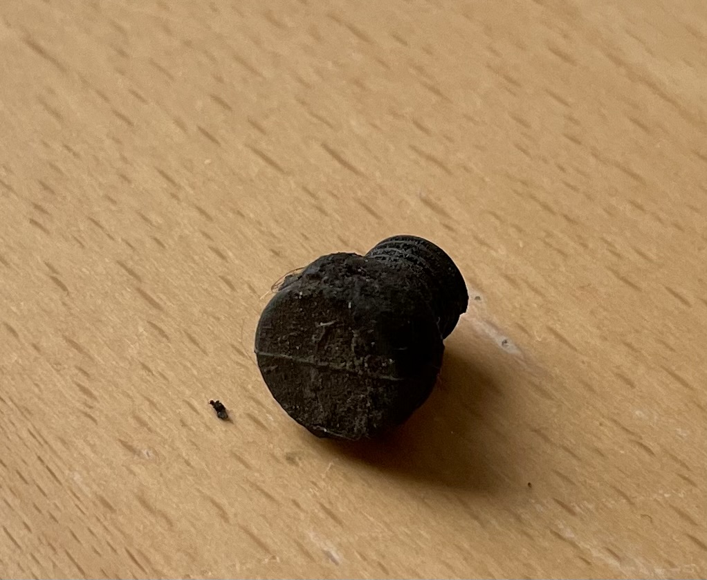

Ich habe unter meiner 750er diesen Gummipropfen gefunden. Leicht trocken ölig, fettig.
Weiß jemand ob das von der Maschine stammt und wo es hingehört?
Danke vorab.

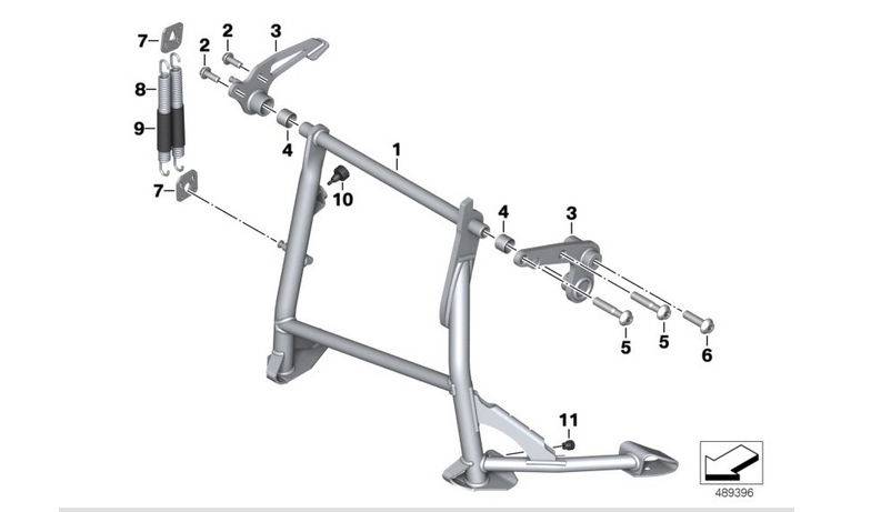

eventuell die Nr 11 ????
Teilenummer
31428537724

Das ist ein Puffer. Wenn er zu deiner Maschine gehört, dann sehr wahrscheinlich irgendwo am Ständer.
Es muss also eine Bohrung da sein, wo das Teil rein gehört.
