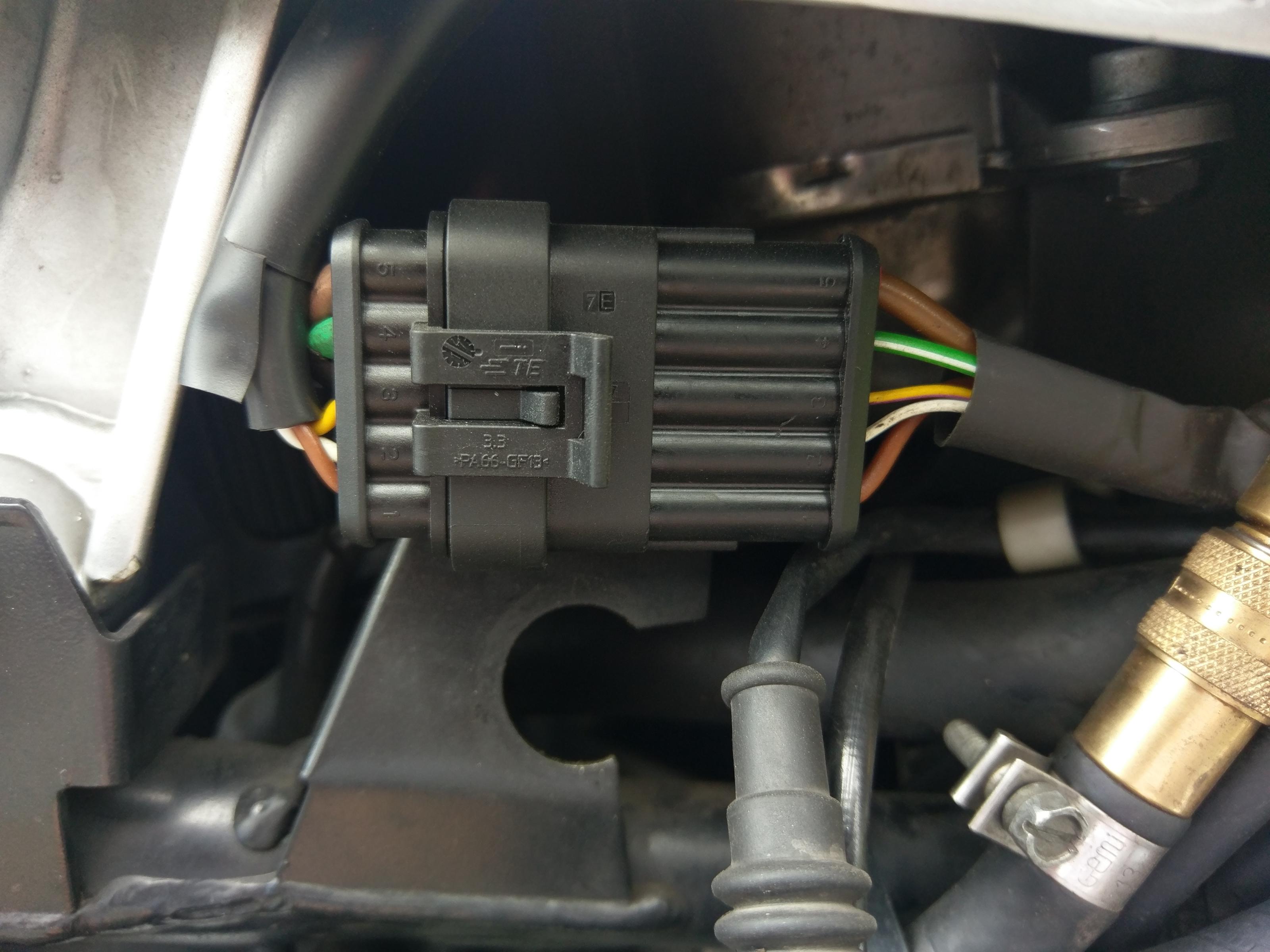

Hallo zusammen,
ich habe hier ein Problem für euch, das ich noch bei keinem anderen gesehen habe :) Ich habe bei meiner normalen GS den großen ADV Tank (komplett mit Pumpeneinheit) verbaut. Nun habe ich ein sehr exotisches Problem:
Meine Tankanzeige ist bei normaler Fahrt nun auf einmal immer komplett leer und die Öltemperaturanzeige geht auf maximal 3 Striche. Hmm. Dann ist mir aufgefallen, dass wenn ich sie auf den Seitenständer stelle (es geht hier eigentlich nur um die Schräge, der Ständer hat hier nichts damit zutun!), zeigt die Anzeige auf einmal alle Werte richtig an.
Es ist definitiv kein Kabel eingequetscht, alles schon gecheckt, war auch meine erste Vermutung.
Dann habe ich sie mal warm gefahren, seitlich abgestellt (Motor aus, Zündung an) und geschaut was passiert, wenn ich den Stecker vom Tank anziehe: die Anzeige für Öltemperatur ging sofort von 5 auf 3 Striche runter (Tankanzeige logischerweise komplett auf 0). Stecker wieder dran und sofort waren die 5 Striche wieder da beim Öl.
Ein weiteres Problem, welches daraus resultiert: ich glaube das Signal, welches an das Steuergerät geht, ist auch falsch und somit läuft sie fetter. Man merkt es hauptsächlich im Stand beim Kaltstart wenn man sie vom Seitenständer nimmt, dass sie auf einmal echt schlecht läuft. Sobald sie bisschen warm ist geht es.
Wer hat eine Idee, was das sein kann? Ich glaube, dass es irgendwas im Benzinpumpenkorb ist, allerdings kann ich mir keinen Reim darauf machen, was das sein sollte.
Es würde mir auch schon helfen, wenn einer von euch mal ausprobieren könnte, den Stecker vom Tank mal abzuziehen, und mir mitzuteilen, ob die Anzeige bei euch auch auf 3 Striche runter geht.
Vielen Dank schon mal und viele Grüße!
Paul

Ist die Tankgeberplatte in der richtigen Position montiert ?
Denn wenn der Arm abhebt, dann hat der Geber keinen Kontakt und dann stimmt auch das mit der Öltemp nicht.
Hatten hier wohl schon ein paar Laute, das dieses zusammenhängt ( bei mir auch )
Und der Stecker vorne oben unter dem Tank zum FID kann auch mal korrodieren.

Hi.
Pins der Steckverbindung ausgeleiert oder korrodiert? Ich habe aus dem Grund auf Super Seal umgerüstet.
Zustand Kraftstofffilter und Schläuche im Tank und ausserhalb?
Allgemeiner Wartungszustand?
Sicherungskasten trocken und ohne Grünspan?
Grüße Volker

Also ich habe einen Adventuretank auf einer normalen GS.
Ich vermute auch stark, dass die Geberplatte in der falschen position ist, denn der Füllstand wird normalerweise weniger angezeigt, wenn die GS auf dem Seitenständer steht.
Es schadet nicht den Stecker unter dem Tank zu kontrollieren. Hat zwar nichts mit dem Füllstandd zu tun, kann aber evtl. die Öltemperaturanzeige beeinflussen.
Aber wie geschrieben, die Position der Geberplatte wird wohl nicht korrekt sein.

Hallo KLaus,
ich habe lange gesucht, aber dass die Ölanzeige vom Geber vom Tank abhängt habe ich tatsächlich noch nicht gelesen, Danke!
Ich habe die Platte und den Tank nicht "montiert" bekommen, sondern musste diese noch selber einsetzen, habe mich aber an die Position gehalten, wie Gerd diese in seinem Beitrag beschrieben hat. Kann Korrosion oder schlechter Kontakt auf der Platte irgendwo eine Rolle spielen beim Schwimmer? Der Vorbesitzer hat die Platte als Ersatz für seine eigene GS ziemlich lange liegen gehabt (ca. 5 Jahre gelagert). Wenn sie gekippt wird, dann zieht es ja den Schwimmer quasi nach außen. Eventuell hat das damit etwas zutun?

hallihallo,
bevor du den tank nochmal zerlegst, check erst alle stecker zw. pumpenplatte und FID!
die öl-temp hat mit dem spritstand nix zu tun.
hört sich bissl nach den verflixten massefehlern an.
drum einfach mal ein massekabel an die pumpenplatte halten und prüfen, ob sich was ändert!
eine verdreht montierte pumpenplatte erzeugt seltsame tankstände, aber keine öl-temp-fehler.

Das stimmt, aber ich und ein paar Andere hier hatten das schon.
Wie Du geschrieben hast dann Massefehler.
bzw eventuell umgekehrt, denn sowohl Öltemp als auch Spritstand werden ja von Masse getriggert, da kann es gut sein, das am + vom FID etwas schlechter Kontakt ist.
Bei mir waren es die Kontakte, die nicht gut waren, und die die gegenseitigen Anzeigen beeinflusst haben.
Kontakte gereinigt, und Ruhe war.

... wurde ja schon geschrieben, die Kraftstoff-Geberleitung und die Sensorleitung des Öltemp-sensors haben elektrisch nichts gemein, außer dass sie sich in dem gemeinsamen Verbindungsstecker für das FID befinden.
Leicht zu erkennen an den gelben Schaltleitungen für die Ganganzeige, die sitzen in der oberen Reihe des Steckers.
Was immer da elektrisch sein könnte, der Sensor ist wohl recht empfindlich. Denn den hats bei mir durch den Kurzschluß der Leitung der Heizgriffstufe 1 (Widerstandsdraht im Kabelbaum) zu allererst gehimmelt.
Der Verbindungsstecker des Kabels am Sensor selbst sitzt vorne quer unter den Enden des Kabelbaums, wo alle Leitungen in den Verbindungssteckern enden.
Die Anzeige bekommt +_Batteriespannung aus dem FID-Anschluß, die dann als Masseleitung (Lila) zunächst in den großen Verbindungsstecker mündet, dann zunächst im Kabelbaum verschwindet und schließlich in den kleinen Verbinder (quer, s.o.) mündet. Von dort gehts weiter durch den Sensor dann endgültig auf Masse. Der Umfang der Anzeige (Anzahl Balken) ist abhängig von dem temperaturabhängigen Widerstand, den der Sensor bildet und entsprechend mehr oder weniger Strom "durchlässt" .

dann will ich die ganze Sache mal aufklären:
Es war in der Tat das Potentiometer am Tankgeber. Das Kontaktelement, auf dem der Arm befestigt ist, hatte keinen Kontakt an der eigentlichen Platte im aufrechten Zustand (entweder ausgeschlagen oder was innen am Plastik gebrochen, habe das Teil leider damals so gekauft). Wenn sie auf die Seite gekommen ist, dann ist hat der eigentliche Schwimmer durch Schwerkraft das Element wieder gegen die Laufbahn gedrückt und Kontakt hergestellt. Warum dann Öltemperatur- und Tankanzeige so interagieren, weiß ich leider nicht. Nun funktioniert auf jeden Fall wieder alles wie es soll.
