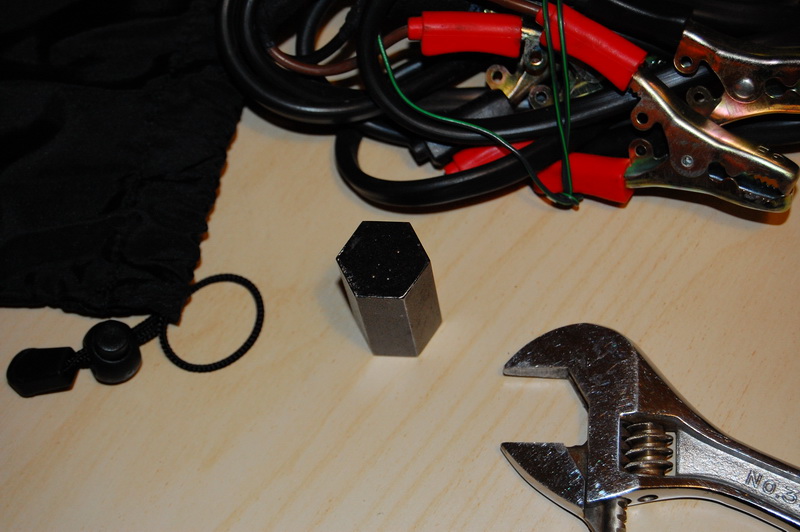

hmm, ist nicht der orignal zuendkerzenstecker genau das was man braucht und
auch schon hier abgebildet wurde?
wie dem auch sei, einen englaender hab ich eh immer mit und neben dem
starthilfekablel (dilletantischer eigenbau) eben auch ein kurzer 22 mm
sechskantstahl, schwarz lackiert (rostschutz und optik), kostete glaube
ich gar nichts, spezl machte aus einem uebrigen 50 cm stahl einfach kurze
stuecke. das ganze in eine stofftasche und passt ueberall noch mit rein.
