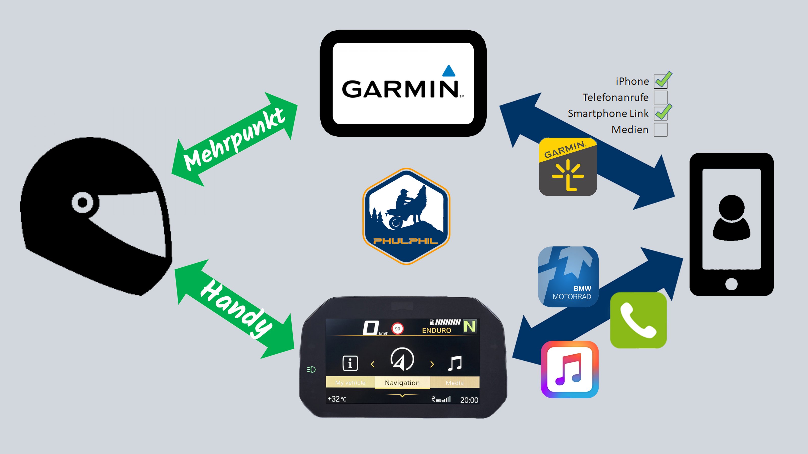

Moin zusammen,
Kurzer break von der BaseCamp-Reihe
Habt ihr Probleme euer BMW TFT, Navi, Handy und euer Headset zu koppeln? Was ist der Vorteil vom Fit-For-All von BMW und wie koppelt man das? Kurze Anleitung
Hab das ganze ja im Video erklärt, hier aber kurz eine Grafik, die ich im Video dazu verwende:

Getestet und funktioniert. 👍🏼
Danke dir.

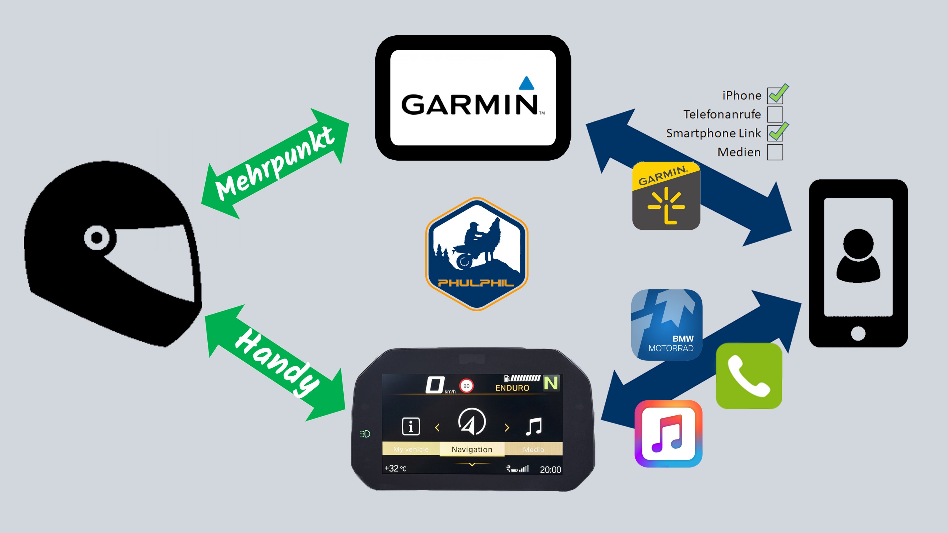

Moin zusammen,
Danke dir.

Auf dem Bildschirm meines iPhones ja, dafür blende ich das ja nochmal im Text ein, damit man die kleine Schrift besser lesen kann. Aber das sind ja auch nur 2x bestätigen. Die "Arbeit" findet ja am TFT statt.
Navi und TFT erkennt man wohl gut? Oder schaust du solche Videos auch vom Handy?

Moin zusammen,
Habe es heute nach deiner Einstellung probiert, ist das erste mal das alles funktioniert inkl. NAVI . Bei nächster Gelegenheit wird bei einer Tour getestet.
Sena 30k Samsung S9+ Navigator 6 TFT neue Software. Vorab mal danke.

Ja, du musst auf dem iPhone wie im Video gezeigt einstellen, dass das Bluetooth-Ausgabegerät der ICC (TFT)ist.
Das iPhone wird vermutlich auf dem Navigator oder irgend etwas anderem Gerät (oder Boxen( akut abspielen.
Bei mir klappt das am besten mit Spotify und dem Bluetooth-Symbol. Dort kann ich das Ausgabegerät auswählen.
