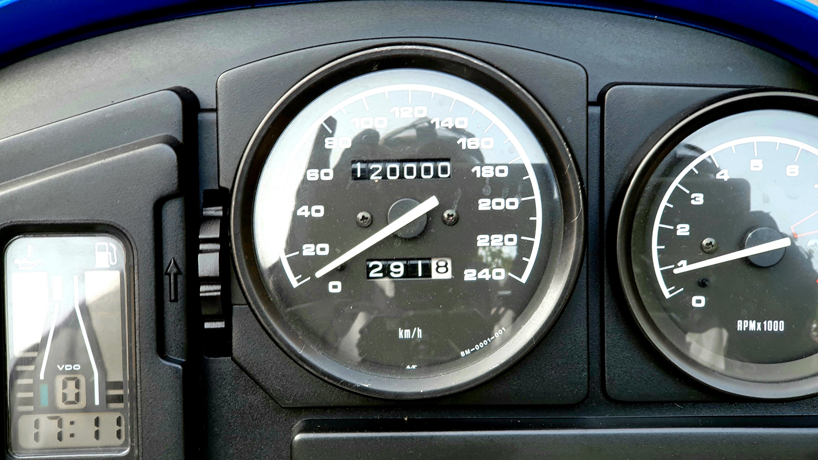

Die 1150GS hat ihre 120tkm geschafft🥁😎:

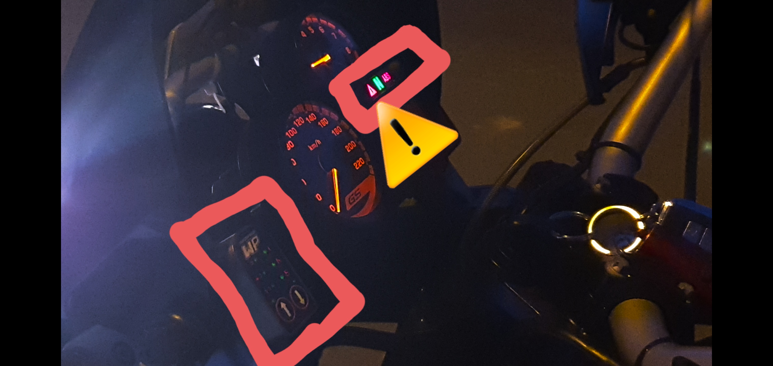

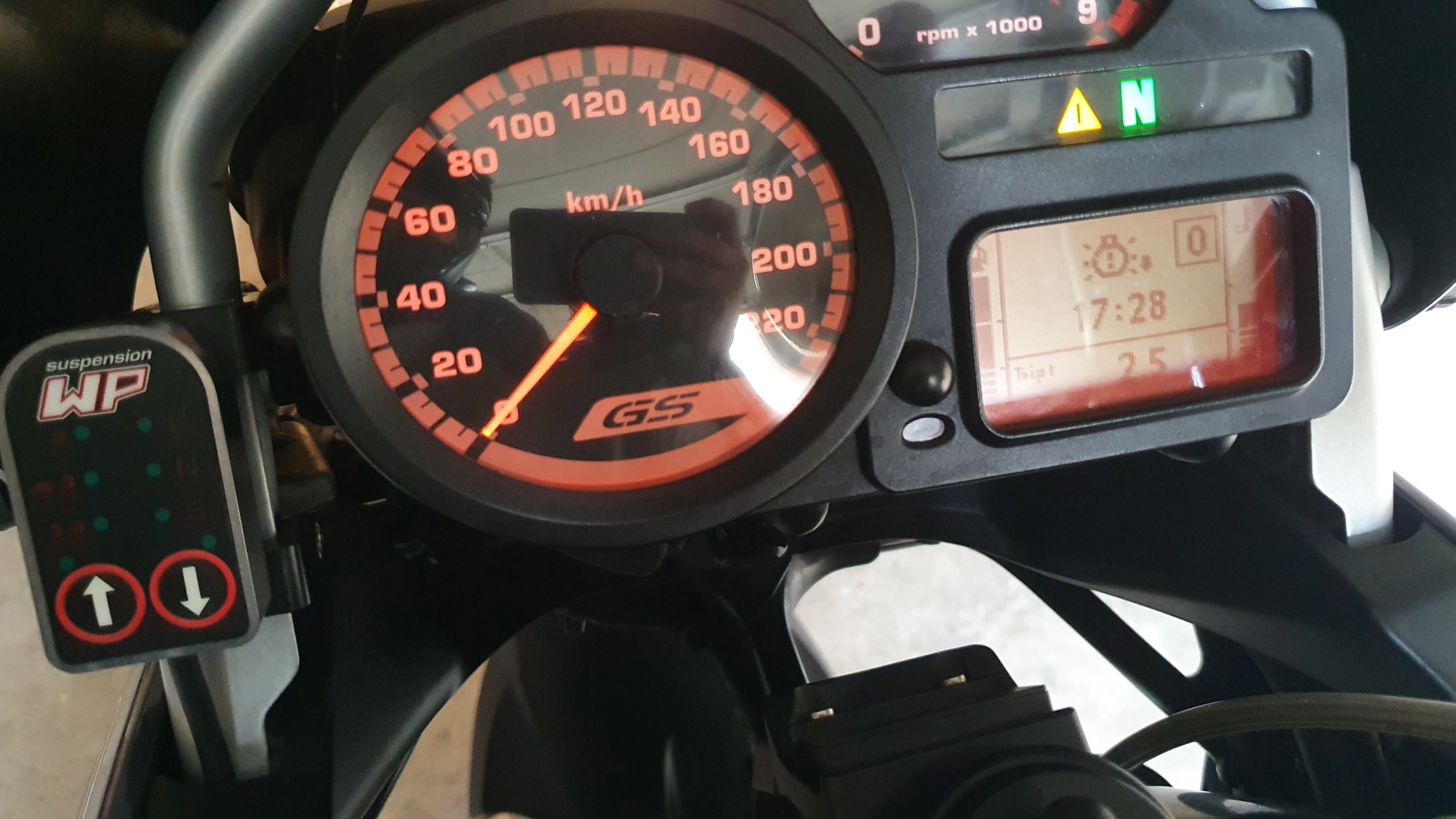

Zudem leuchtete vorhin das Lampendefektsignal und das WP Fahrwerk war tot... 2x Zündung Ein/Aus und es lief wieder. Aber das ist Vermutungsthema 2😂.

Zum WP. u. Lampenfehler.
Zündungsplus wird nach Einbau Anleitung vom Rücklicht angezapft.
Schau mal die Kabelverbindung nach.

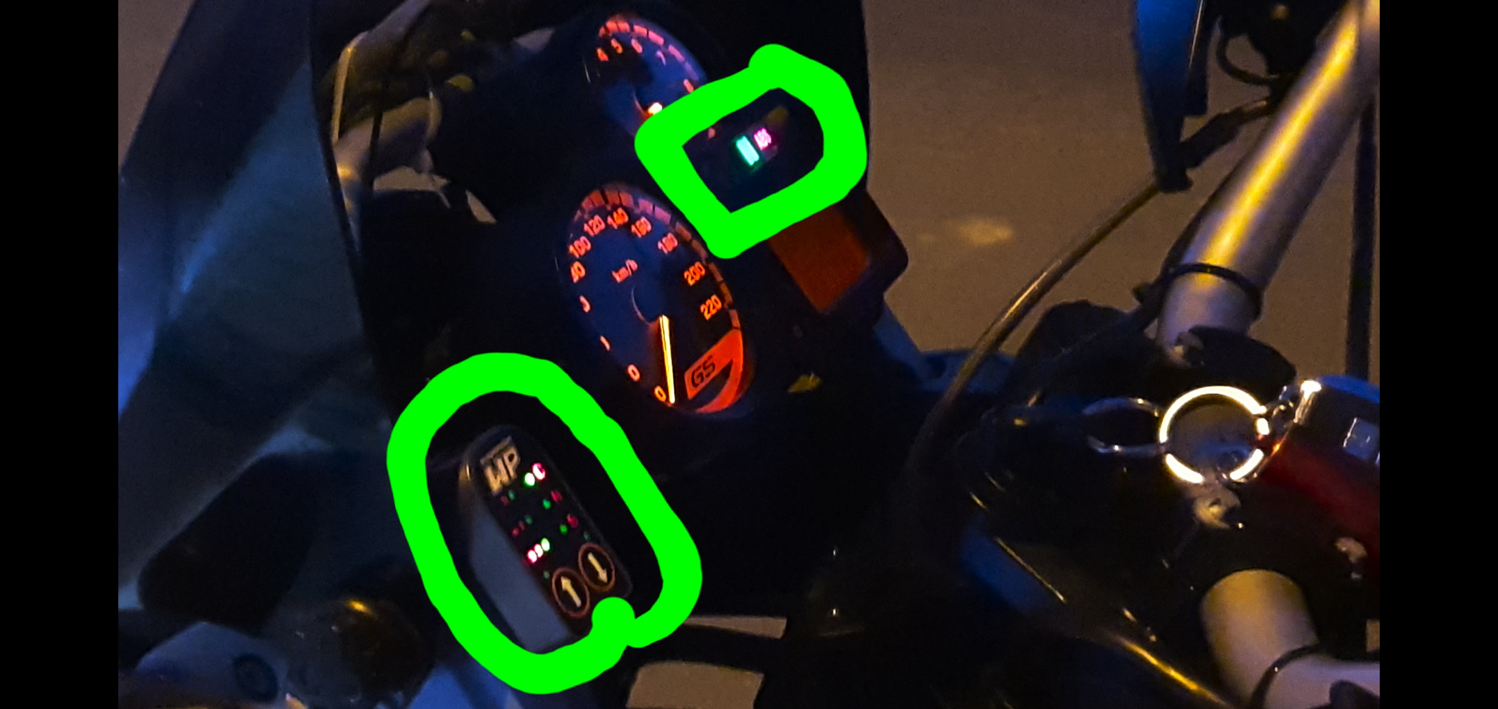

WP. u. Lampenfehler
Konnte leider keine Fehlerpunkte finden :-(..
Nach zweimal Zündung ein-aus, war heute wieder alles gut. Dann herumgefahren, abgestellt und nochmals starten, ging wieder der Lampenfehler an und das WP Fahrwerk war bretthart und die Anzeigen tot..
Vor dem Starten des Motors:
Nach dem Starten:
