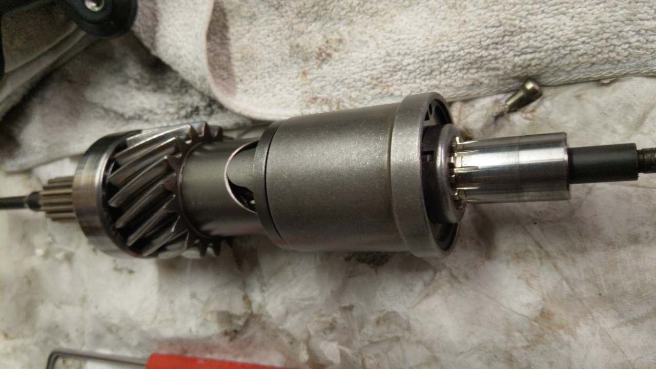

@Truckie
Ist da auch schon die Verzahnung verlängert?
Oder sollte man da ggf auch die von mir verlinkte Scheibe verbauen?

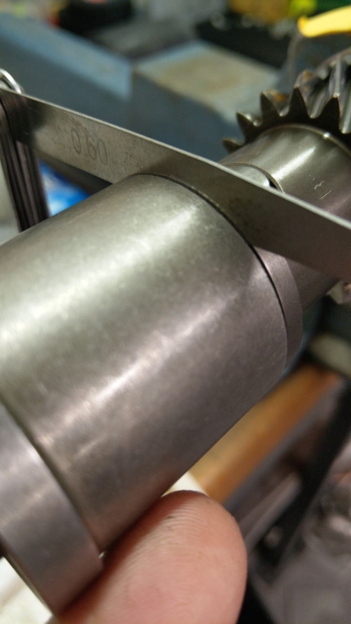

Wie kommst du auf 360€?
Wenn du das Eingangslager und das Gegenlager (beim KNZ) wechselst (Ausgleichscheiben benötigt) und den Ruckdämpfer neu distanzierst und Simmering hier und da, wird das nicht reichen.
