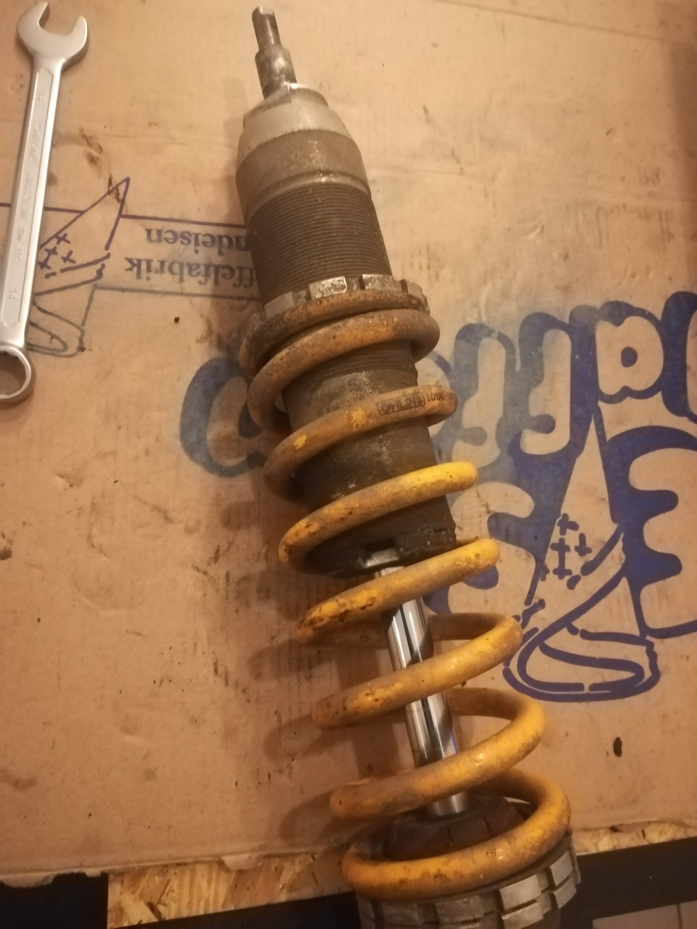

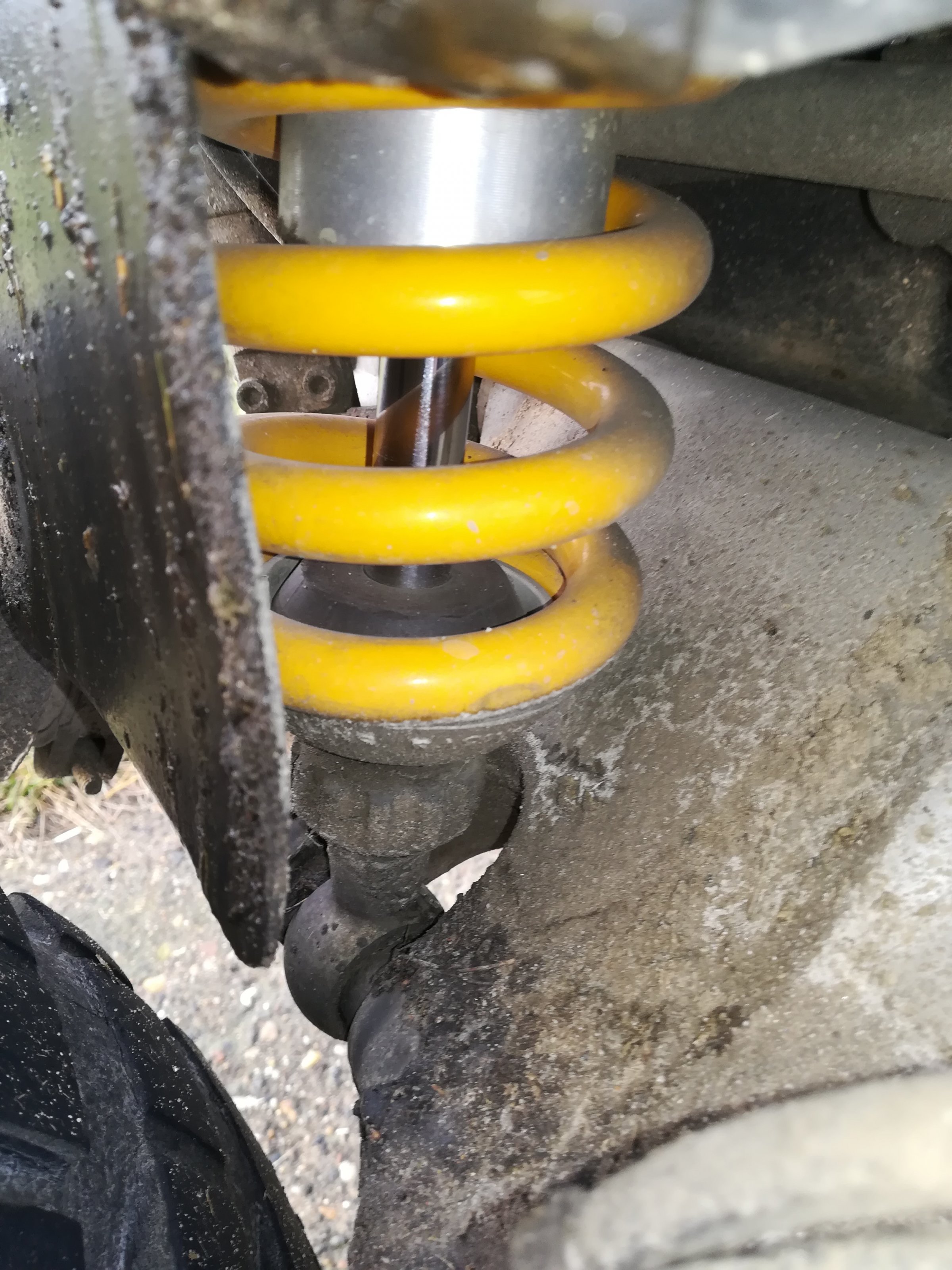

ich hatte auch beim AufrĂŒsten auf Öhlinsfederbeine den Schmutzlappen so weit verlĂ€ngert, dass das kostbare Ölinsfederbein nich dauer Wasser/Sandgestrahlt wird.
An dem alten Showafederbein war der Lack und die ungeschĂŒtzte Chromschubstange vom DĂ€mpfer durch den Dreck- Dauerbeschuss ganz schön zermackelt.
Ich denke, dass es auch den Dichtungen des Federbeins besser bekommt, nicht stÀndig den Dreck auf der ChromflÀche hin und her zu schleifen.
Ausserdem spritzt der Dreck nicht mehr ganz so stark zu den Seiten und saut einem Hose und Stiefel so ein.

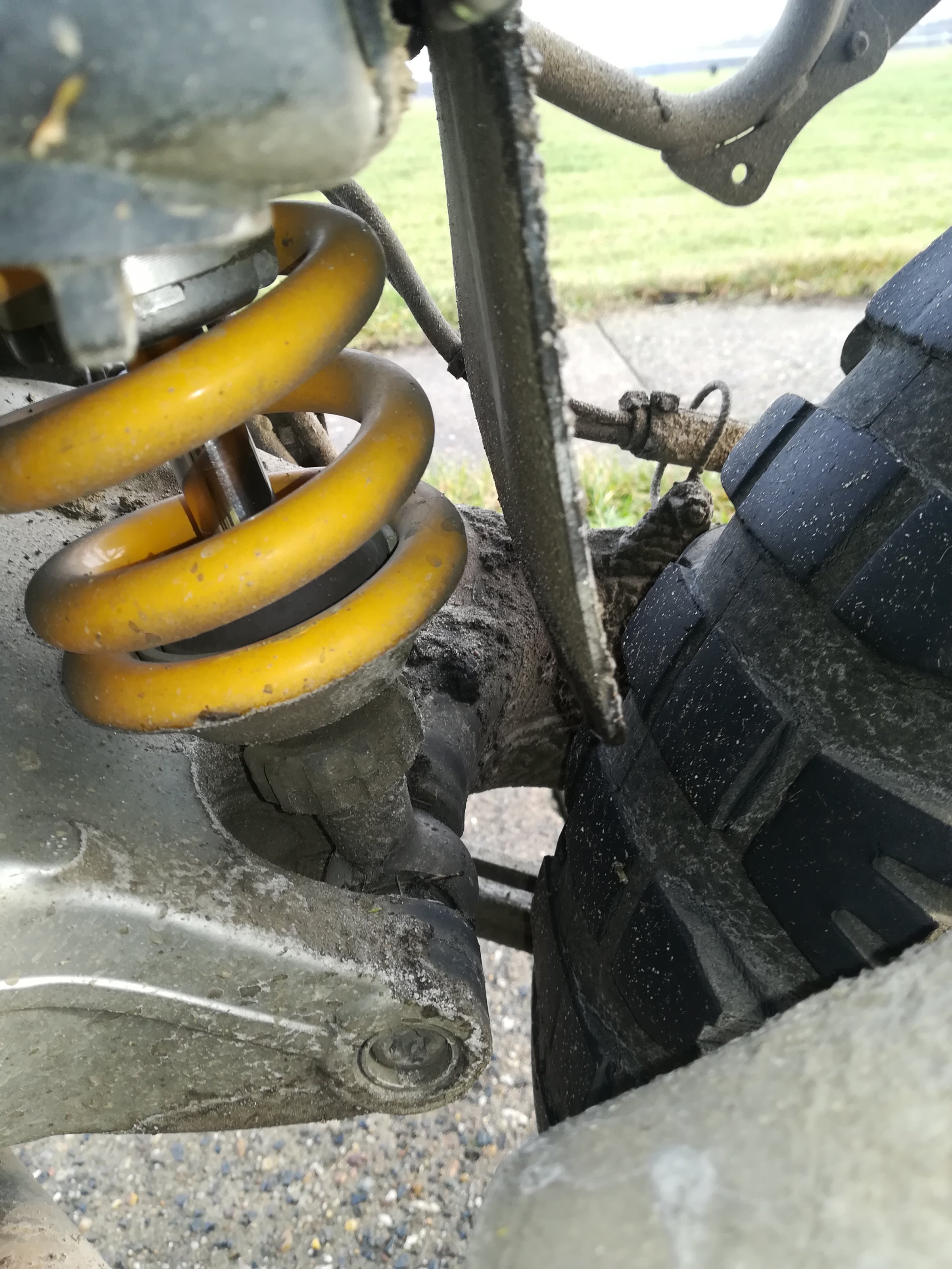

Achtung hier kommt ein schockierendes Foto einer verschmutzten GS mit ADV Fahrwerk, Serienschmutzschutz die tatsÀchlich sehr oft auf nicht asphaltiertem Untergrund benutzt wird. Ich hoffe ihr verwendet das Bild als Inspiration um weitere Kilometer Schmutzlappen zu verbauen. :) Ich habe diese Katastrophe extra beidseitig dokumentiert.

Meinungsspecktrum gehört nun mal auch die Gegenrede - von mir aus könnt ihr das Hinterrad vollverschalen, trotzdem muß ich das nicht sinnvoll finden und werde das auch schreiben. ZusĂ€tzlich muss ich euch sagen - das Vordere Federbein bekommt viel mehr Dreck ab als das Hintere nur versteckt es sich besser unter dem Tank.
Habe es Vorgestern gerade ausgebaut - da gibt's gar keinen Schutz oder Àhnliches.
War jetzt ~80Tkm verbaut und geht jetzt zum Service wegen dem Ölnebel.

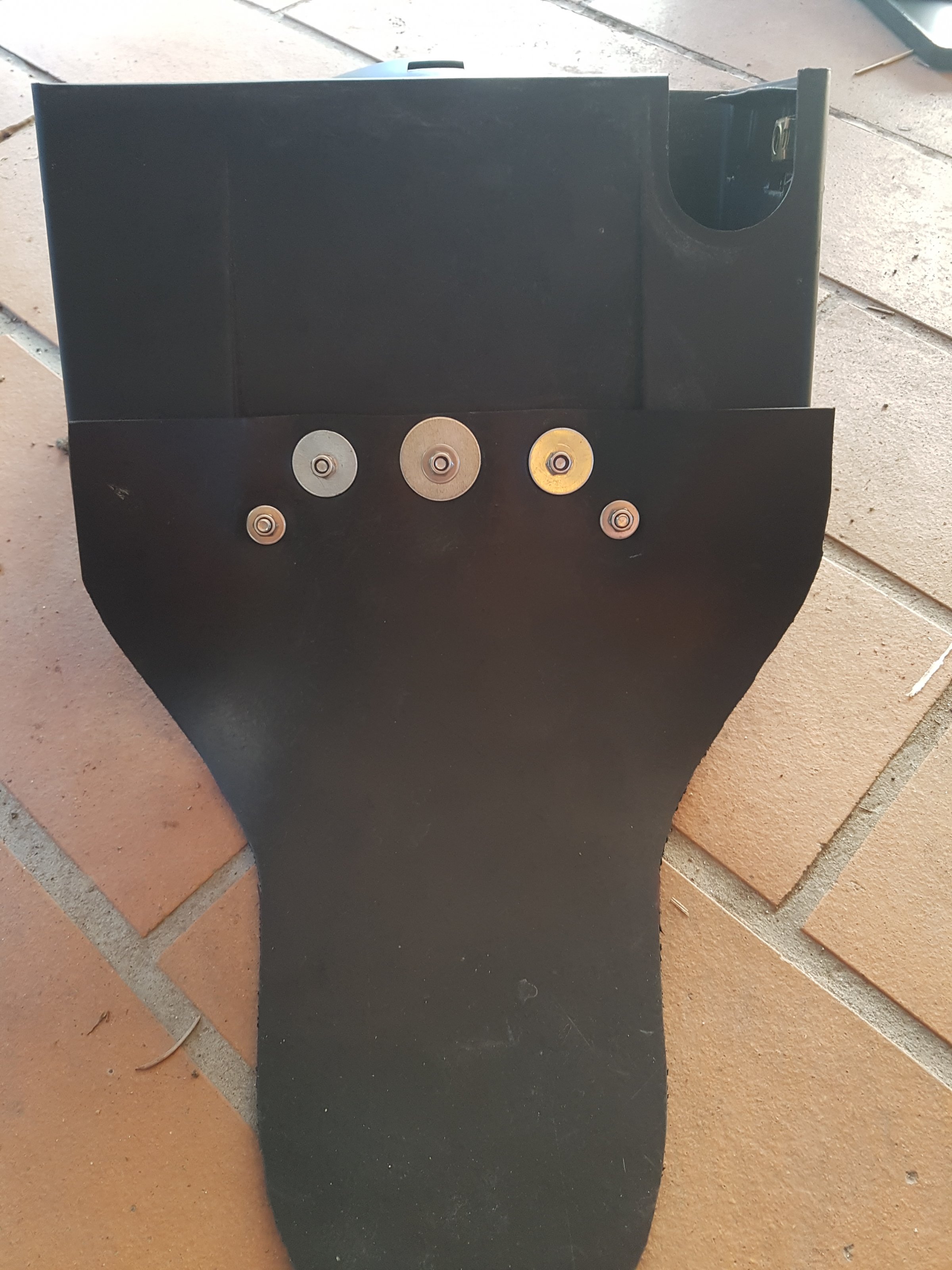

Tach zusammen,

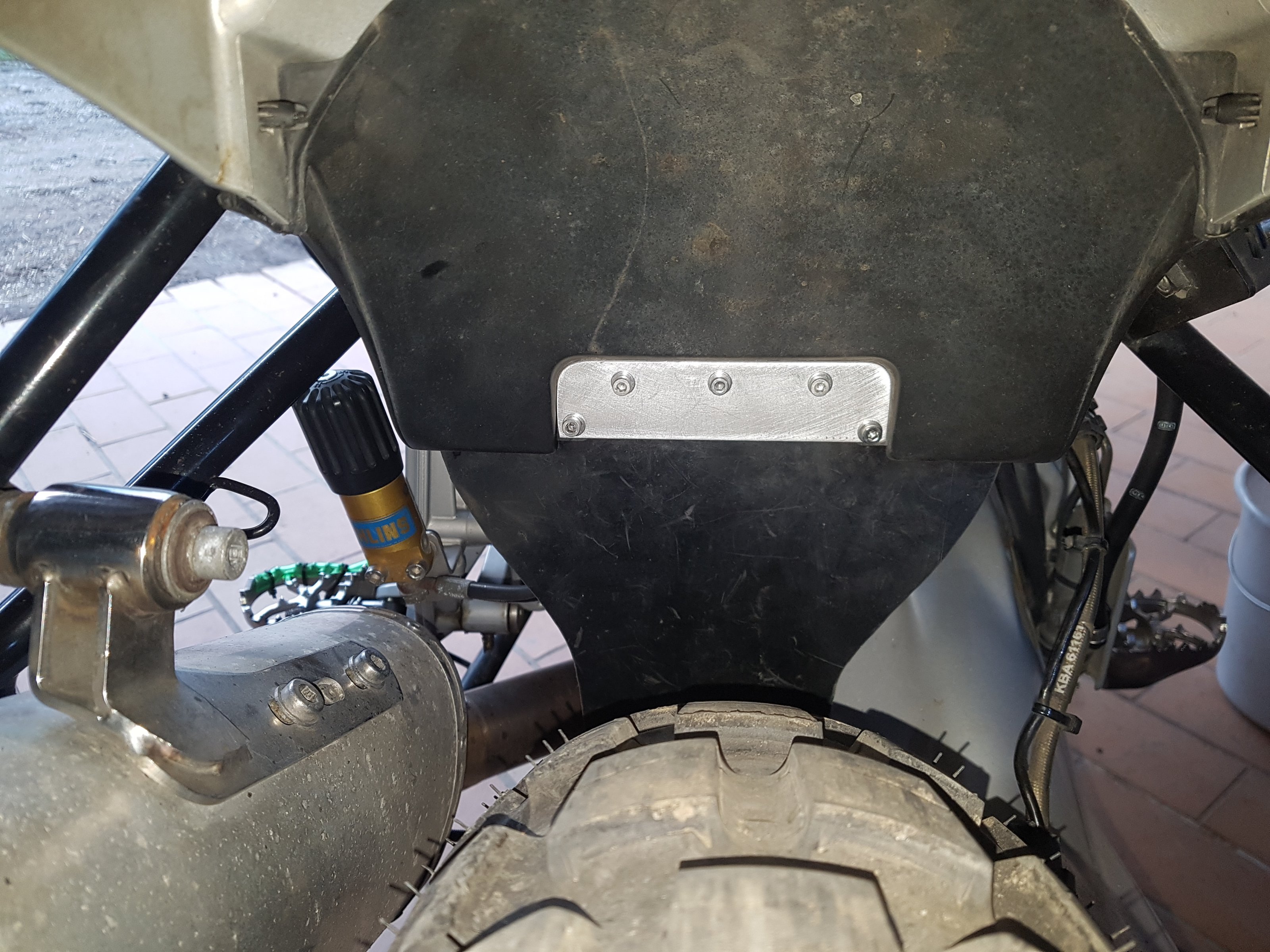

und hier mal mal meine Lösung:
Ich hatte zwar noch nicht das Dreck Problem, aber ich wollte es so oder so verlÀngern, Nachbar hatte noch bissel was Transparentes da, zurecht geschnippelt und gut.
Die mittleren drei Schrauben muß ich mal noch durch M-Schrauben ersetzten, meine Foten machen da gerade ne mit... Gscht oder so ... :playfull:

Siehste, und mit transparentem Schutz fÀllt auch gleich auf, dass die Pulverbeschichtung ne Macke hat. Könnte man beilackieren, damit es da nicht anfÀngt zu rosten ;)
(PS: ich weiß, wovon ich rede... :rolleyes: been there, got the rust!)

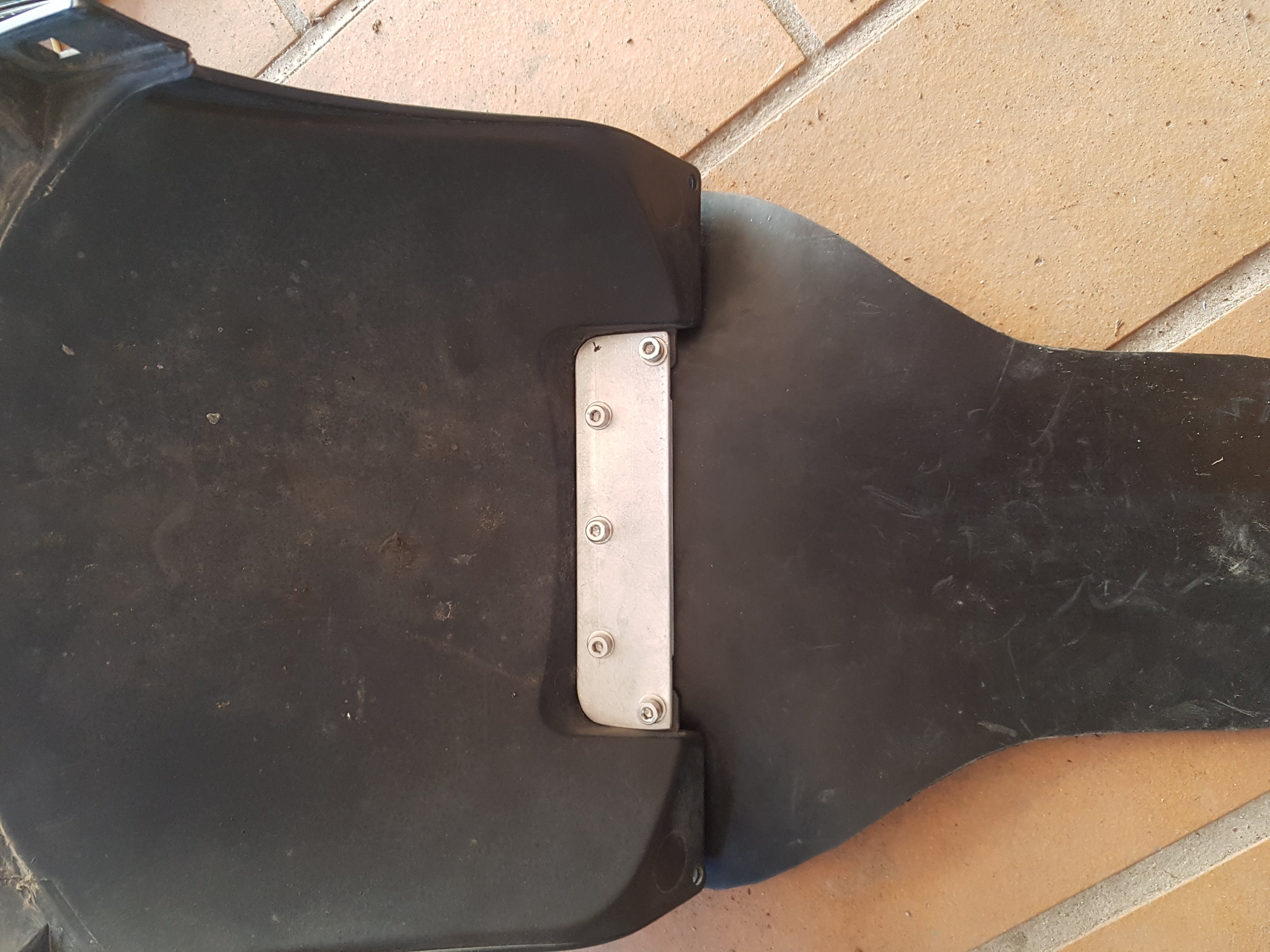

Bei meiner Version vom Lappen ging es mir auch darum, das die Schwinge nebst den Lagern sauber bleibt. Darum habe ich das Teil auch nicht nur verlÀngert sondern vor allem verbreitert.

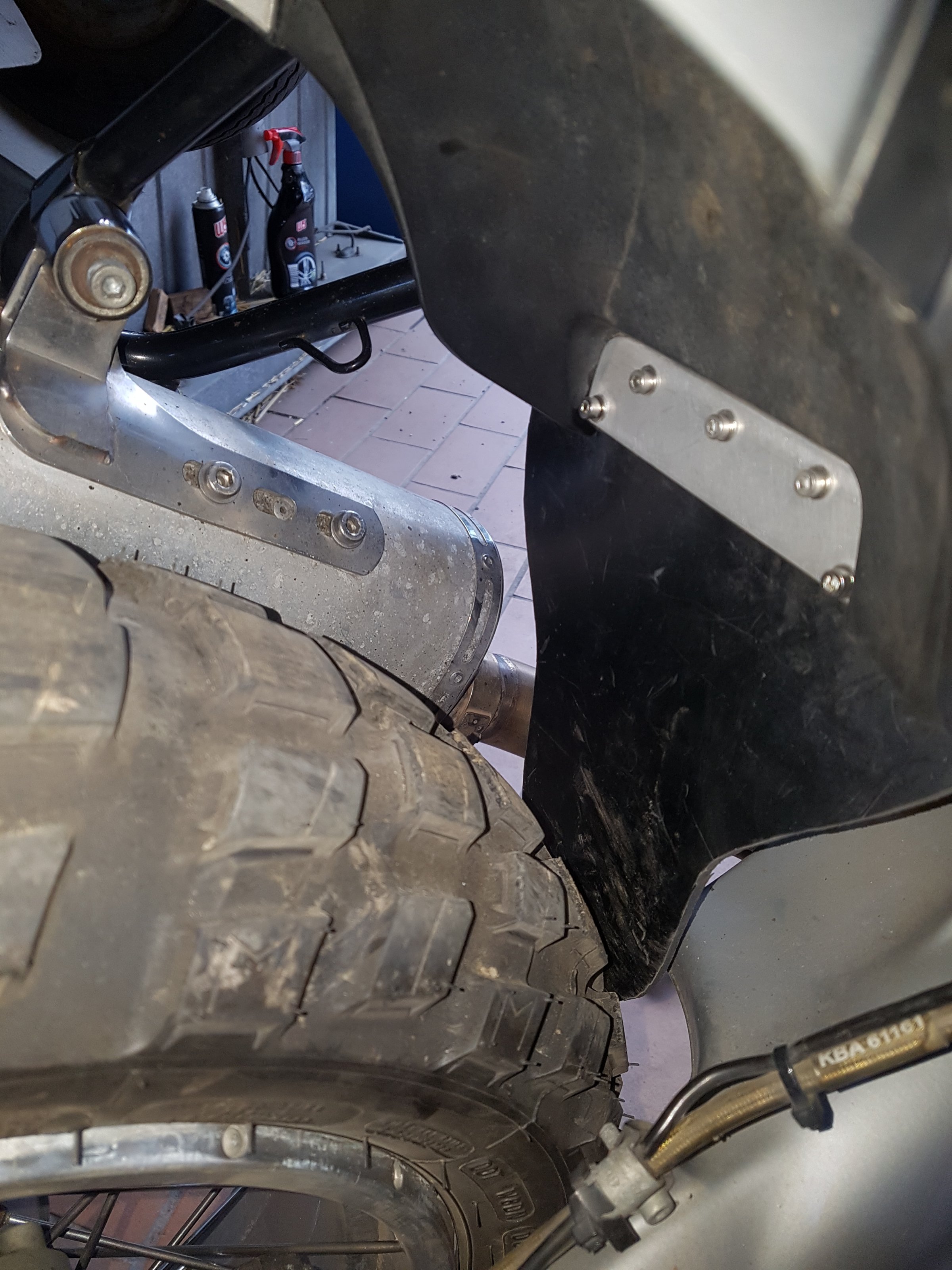

Was lange wÀhrt, wird endlich gut... hat etwas gedauert, da ich noch andere Baustellen hatte.

Besten Dank an Jungfux und Fanthomas fĂŒr die aussagekrĂ€ftigen Bilder, ich werde mir wohl bis zum nĂ€chsten Service (natĂŒrlich in Eigenregie) auch so etwas dranhĂ€ngen.
