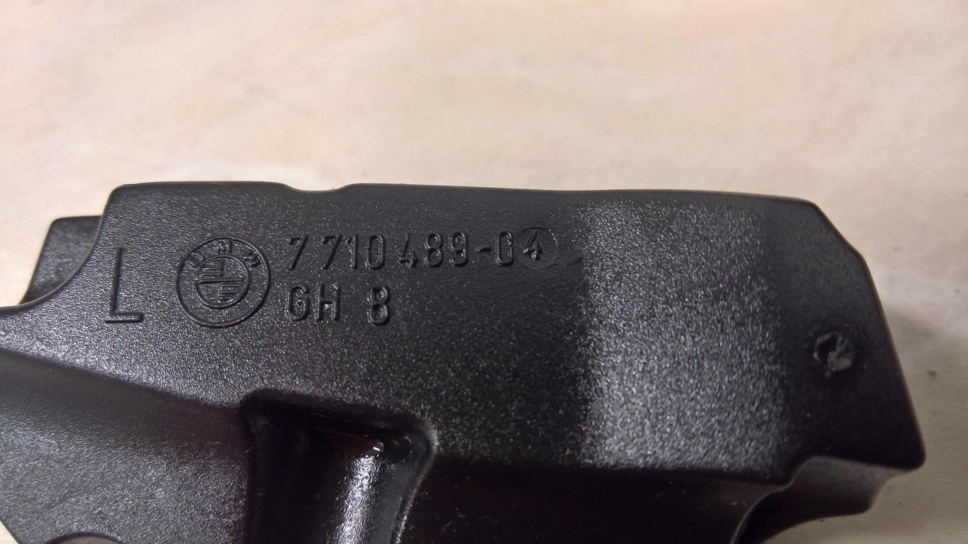

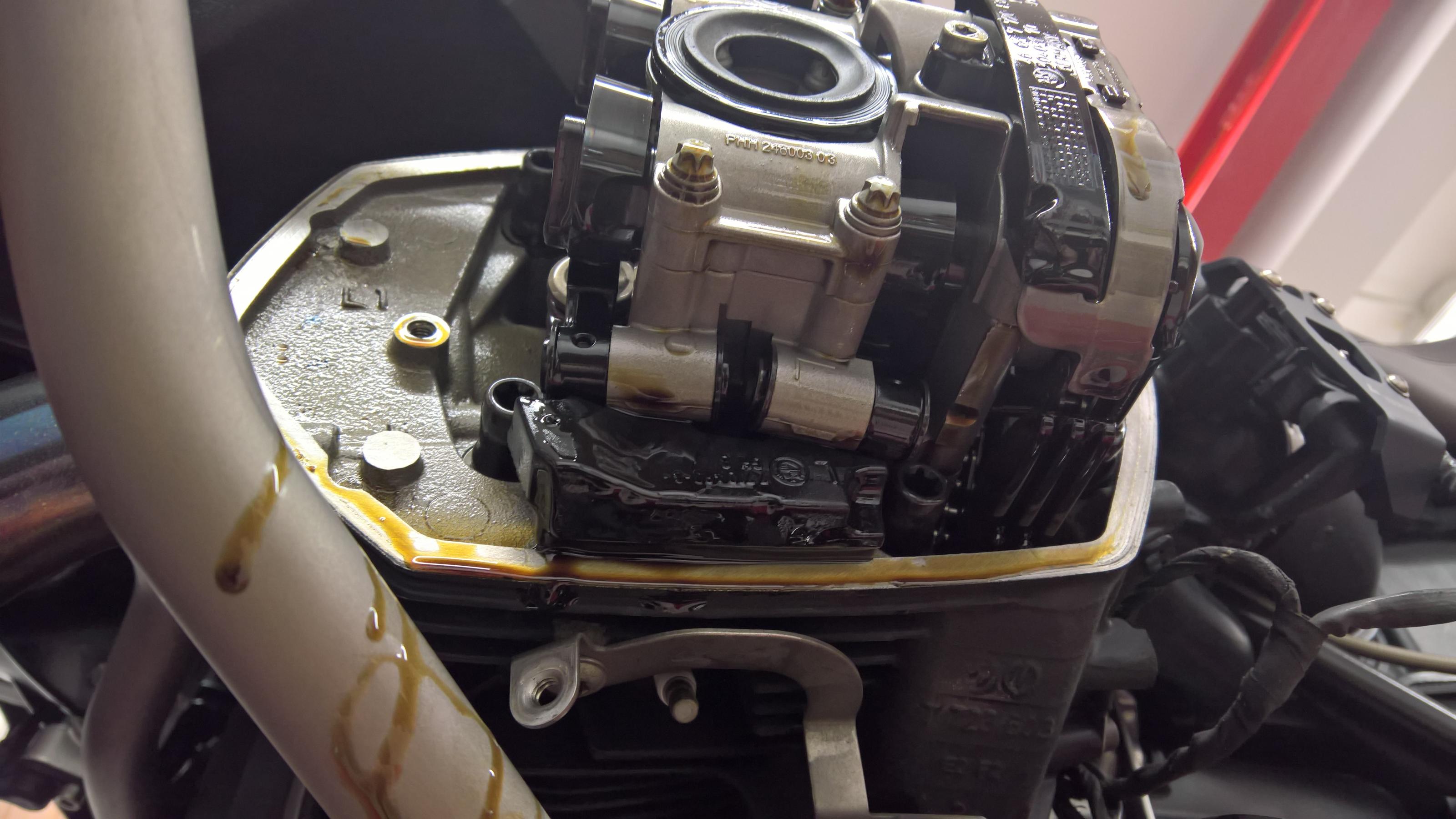

Hallo in die Runde der Selbstschrauber,
gestern habe ich bei meinem Bruder seiner ADV das Ventilspiel kontrolliert an einer BJ 2011. Dabei fiel mir ein Teil entgegen beim Abnehmen der Zylinderkopfhaube. Nach Recherche handelt es sich um eine Verdrehsicherung. Die ist auch rechts und links verbaut.
Bei meiner ADV BJ 2013 ist das Teil nicht vorhanden. Das hat mich gestern zum Grübeln gebracht.
Nun habe ich bei Real OEM nachgeschaut und muss feststellen das bei dem BJ 2013 die Teile auch verbaut worden sind.
Nun die Frage, was kann sich da unten verdrehen was eine Sicherung benötigt?

Teilennummern sind 11127710489 und -90. Wofür die da sind, ist mir auch nicht so ganz klar. Um zu verhindern, dass man den Ventildeckel um 180° verdreht auf den Kopf zieht? Erscheint mir zwar ziemlich blödsinnig, aber wer weiß?

In der RepRom ist das als Verschiebeschutz benamst.
Vielleicht um den Ventildeckel zusätzlich zu stabilisieren? Damit der nicht bei relativ geringer mechanischer Einwirkung schon wandert?

Für alle die noch nicht wissen um welche Teile es geht hier die Bilder. Danke schon mal für die konstruktiven Meinungen.

Da ich beim ersten Erklärungsversuch daneben lag :cool:, habe ich am Freitag meinen Händler nach dem "Verdrehschutz" gefragt. Hatte eh dort einen Termin. Nach seiner Aussage soll dieses Teil "Schwingungen" aufnehmen. Da bei der DOHC nur 2 Zylinderkopfschrauben verbaut sind (OHC = 4) gab es wohl im ungünstigsten Fall a.) "Schwingungsgeräusche" und b) wollten man die "Schwingungsbelastung" von den beiden Zylinderkopfschrauben am Ventildeckel nehmen (leichtes verdrehen des Deckels unter Schwingung). Nicht kriegsentscheidend. Neu kaufen und beim nächsten Ventile einstellen wieder mit verbauen.
