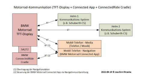

Phone (Software aktuell) ist sowohl mit dem Connected-Ride-Cradle wie auch mit dem Motorrad via Bluetooth verbunden.
... das iPhone bzw. die BMW MCA sollte mit dem Motorrad via Bluetooth nur über das TFT ODER das Cradle verbunden werden um die App zu nutzen. Nutzt Du das Cradle, dann sollte es auch nur mit dem Cradle verbunden werden.
Andere Bluetooth-Verbindungen zum Motorrad sind zu löschen. Andere Funktionalitäten (auch Anzeige der Navigation auf Display, Telefon, etc.) kannst Du danach aktivieren.
Fahrtaufzeichnung muss nach der Verbindung geprüft bzw. freigegeben und aktiviert werden.

das ist in deinem Link (in deiner Sig) aber anders dargestellt (oder verstehe ich das nur falsch?).
Bei mir ist es genauso derzeit angebunden, aber die Fahrtaufzeichnung funktioniert halt nicht.
Lösche ich die BT-Verbindung im TFT zum Handy und lasse nur die BT-Verbindung zum Helm im TFT, dann höre ich die Navigationsansagen nur auf dem Handy und nicht im Helm. Telefonie ist dann im TFT auch inaktiv.

@palmstrollo In dem Bild werden logische Verbindungen aber keine physikalischen Verbindungen gezeigt.
Also wäre es sinnvoll, wenn du alle Verbindungen löscht und erstmal nur die Bluetooth-Verbindung zum Cradle aktivierst. Verbindungen im TFT löschen. Gefolgt von Freigaben aktivieren und dann Fahrtaufzeichnung einschalten. Und dann mal testen ob die Aufzeichnung funktioniert. Und wenn das geht, dann alle anderen Funktionen aktivieren.
