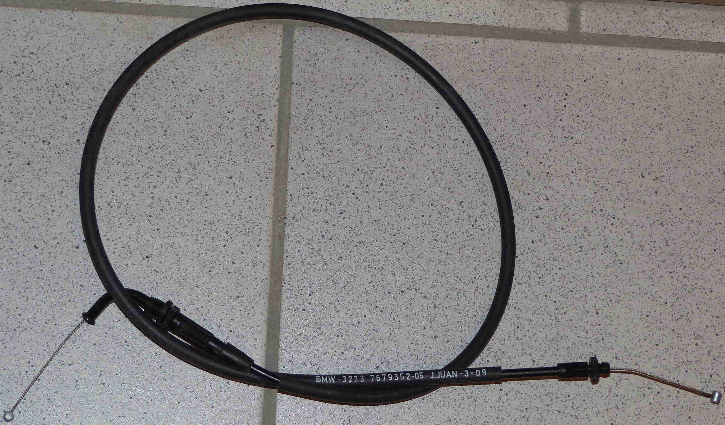

Hier mal ein Beispiel. Teilenummer ist auch auf den 2V-Boxerzügen aufgedruckt.
Was Michael schreibt, stimmt wohl und ist mir anläßlich seiner Nachricht nachträglich wieder eingefallen, jedoch hat auch Gerd Recht, denn viele Teile sind es nicht, auf denen die endgültige Ersatzteilnummer verwertbar und dauerhaft draufsteht. Vielleicht auch nicht zuletzt aus Platzgründen?

Auf Kunststoffspritzteilen steht bis auf Ausnahmen irgendwo immer die Teilenummer drauf. Kofferhalter z. B. ohne Lackierung haben dann die Teilenummer im ETK. Seitendeckel mit Lackierung natürlich nicht, denn jede Farbe hat eine andere Teilenummer.
