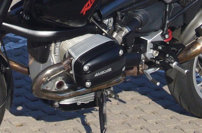

ich wollte auch grad vom kompletten pulvern abraten. Außen ok, wers so will, aber innen niemals. Ich hab die Deckel der HP sauber gemacht und aus der Spraydose mit mattschwarz lackiert, bei Bedarf immer wieder nachlackierbar und schon aus 1 Meter Entfernung nicht als Garagenarbeit erkennbar.

..., bei Bedarf immer wieder nachlackierbar und schon aus 1 Meter Entfernung nicht als Garagenarbeit erkennbar.
Schlampige Arbeit. ;)
Gerade Mattschwarz lässt sich nahezu perfekt selbst lackieren.
