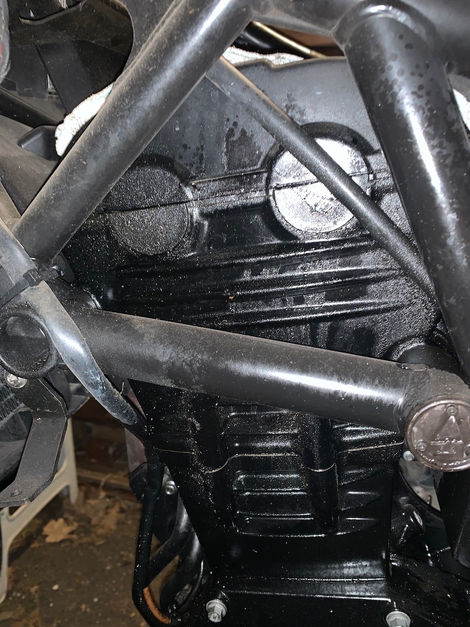

Hallo Zusammen,
meine Kleine schwitzt in letzter Zeit ziemlich auf der linken Seite:
Was meint ihr, Ventildeckedichtung, oder Zylinderkopf?
Nachdem ich eh gerade alles zerlegt habe, mache neue Kerzen rein, ein paar andere Kleinigkeiten und mal richtig sauber.
Wäre jetzt kein großes Ding, den Ventildeckel runter zu machen.
Vielen Dank!

Ventildeckeldichtung

Hi,
eindeutig: Deckeldichtung! Bekanntes Problem.

Okay, Danke.
Die Dichtung ist ja kein Schnäppchen.
Da ich nicht so viel gefahren bin in letzter Zeit, ist es bis zum 20.000 Kundendienst noch etwas (da werden die Ventile eingestellt und die Dichtung gewechselt. Denke mal, noch eher Jahre :frown:
Lohnt der Austausch?
Oder einfach weiterfahren un immer wieder mal sauber machen und Öl überprüfen?

Natürlich austauschen, außer du stehst auf ölige Beinkleider....

Melde Vollzug.
War echt easy und schnell erledigt.
Erste Test verliefen positiv, alles trocken. Habe aber noch keine größere Strecke gemacht.
In dem Zug habe ich noch die Kerzen gegen Iridum gewechselt, die Fehlkonstruktion an der Ansaugung "ausgemerzt" und die Ansaugung insg. modifiziert.
