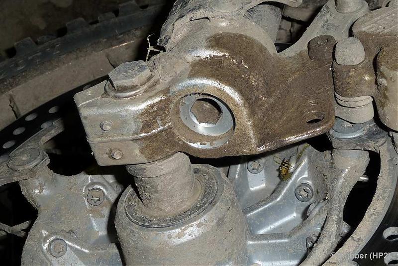

Ventilschaube an Gabelklemmfaust lose..
Hatte heute bei einer unserer üblichen Sonntagsoffroadtouren wieder ein Klappern vorne.:( War ja glücklich das es mit den letzten Eingriffen beseitigt war..
Bis ich dann aufeinmal den Bremshebel ziehen konnte aber die HP2 gerade aus in den Graben gefahren ist habe ich es mir vor Ort genau angeschaut und habe gesehen das Gabelöl an der Bremszange und Scheibe war. Ok dachte ich Wellendichtring kaputt.. Aber weiter oben war alles trocken ..

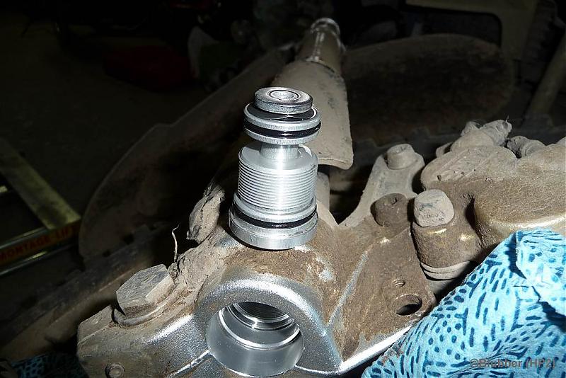

Es war diese Schaube (Ventil??) mit dem 14er Inbus die von unten in die Gabelklemmfast geschaubt ist.. 2 Umdrehungen und sie wäre rausgefallen und mit ihr dann auch das ganze Öl.:eek::eek:
Habe mir dann einen Ast geschitzt womit ich diese Schaube wieder festziehen wollte aber die dreht sich einfach mit... :confused::confused::confused:

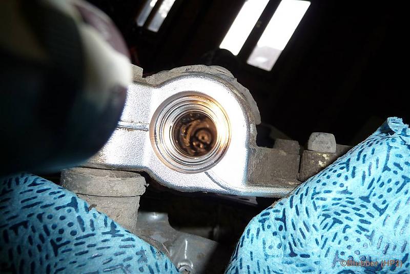

Zuhause angekommen diese Schraube rausgedreht aber wie bekommt man diese Schaube wieder festgezogen????
Muss doch nicht die Gabel dafür zerlegen oder?
Bei dieser Aktion habe ich auch das Radlager Spiel bemerkt..

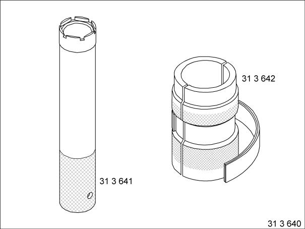

Hey Blubber,
für das untere Ventil musst du leider komplett die Gabel ausbauen und zerlegen. Um das Bodenventil wieder festzuziehen benötigst Du ein Gegenhalter.(der linke auf dem Bild)
Für solche Arbeiten hab ich zum Glück alles Werkzeug.
Gruß Andreas

Hey Blubber,
wie ich schon geschildert habe, die Gabel muss zerlegt werden. Da führt kein Weg drann vorbei. Alles andere ist pfusch......
Das Ventil muss gegen gehalten werden. Dazu brauchst du einen speziellen Halter.
Gruß Andreas
