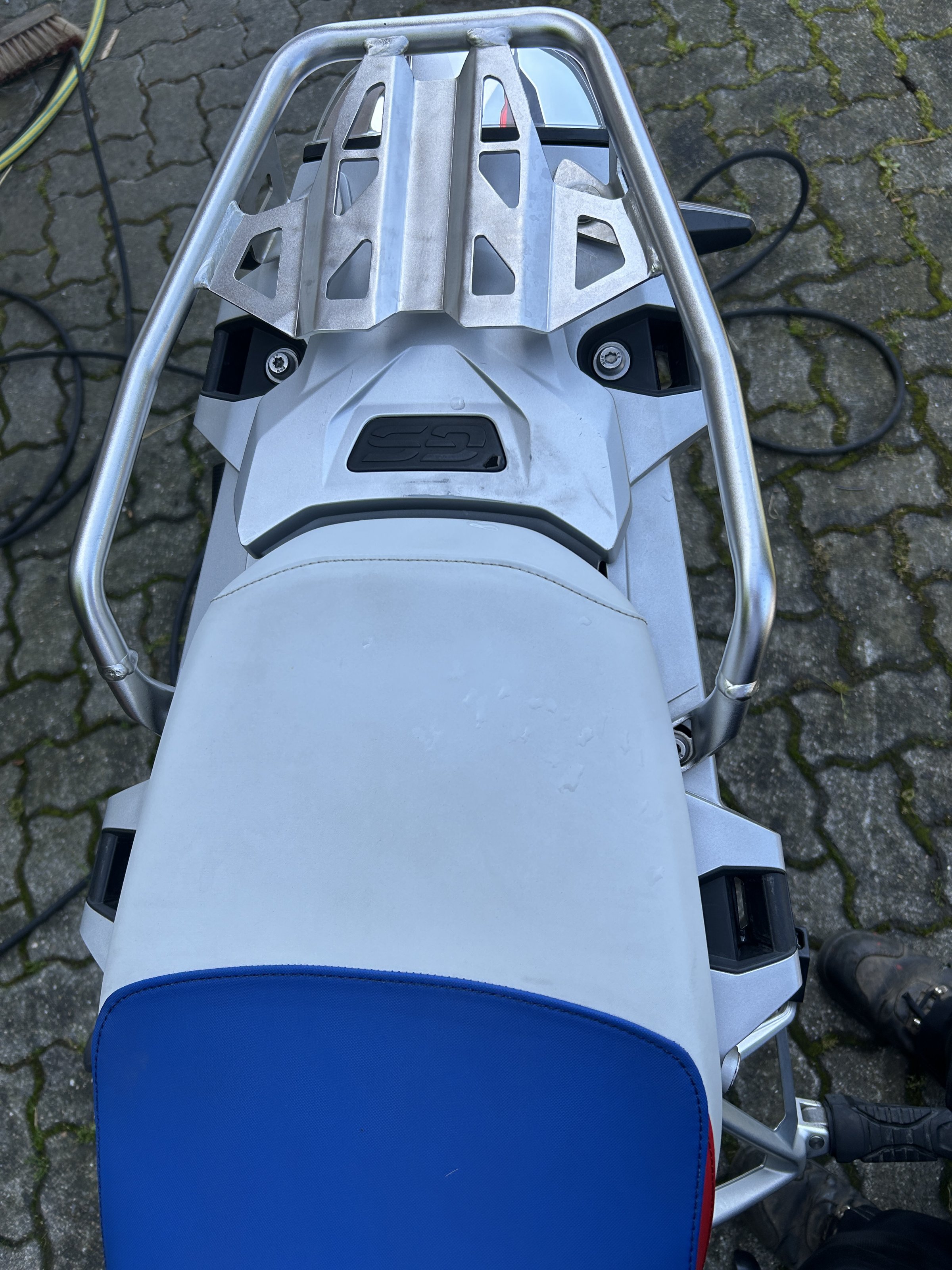

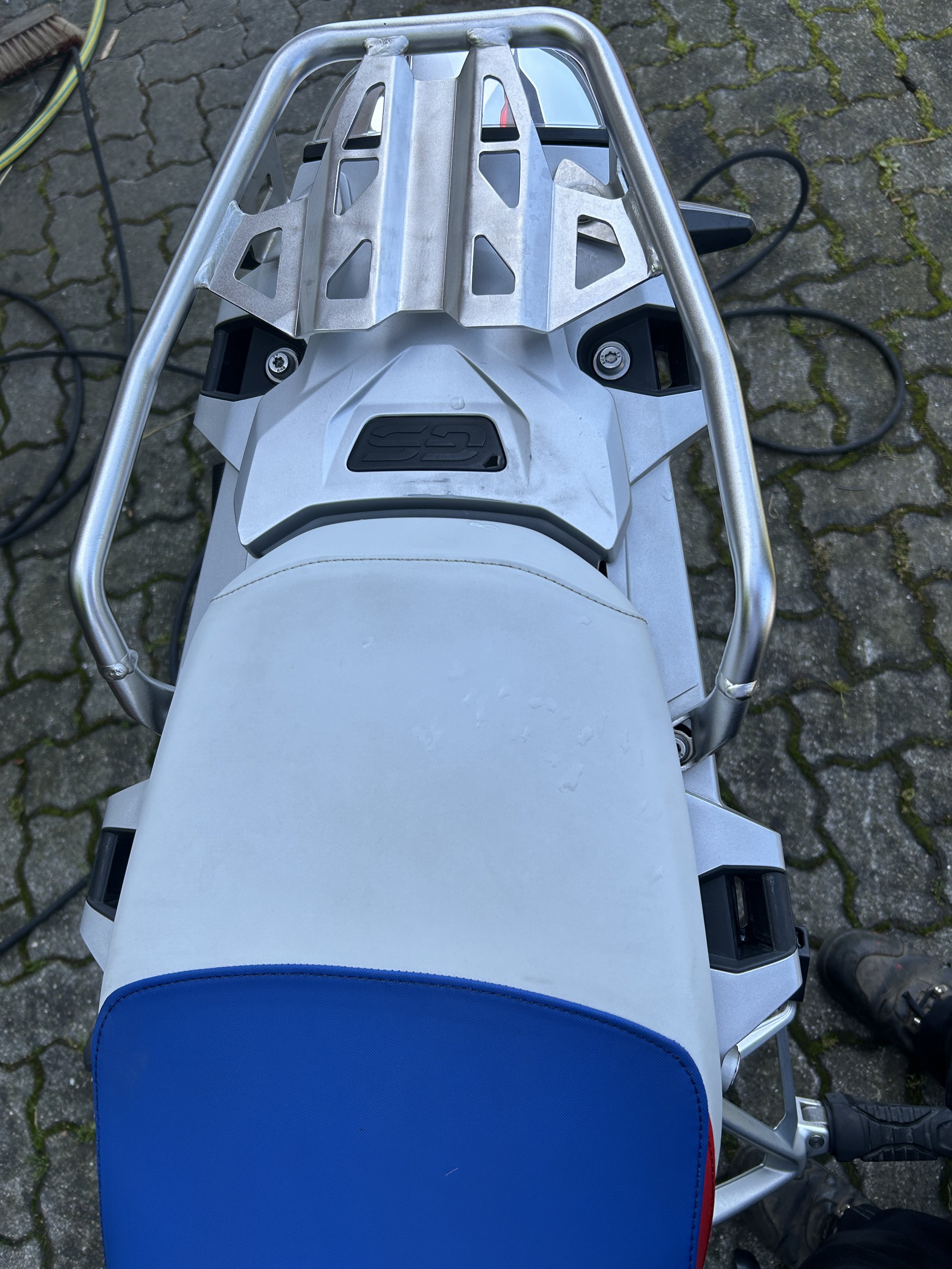

ich habe aktuell eine R 1250 GS aus 02/2022 erworben und möchte die vorhandene Gepäckbrücke durch eine passende für mein Vario Topcase ersetzen.
Der Vorbesitzer hatte zu dem Rallyesitz eine Gepäckbrücke in Gebrauch, die für die Aufnahme des Vario Topcase nicht geeignet ist.
Jetzt habe ich über einen BMW Händler im Internet eine (schwarze) Gepäckbrücke gekauft, zu der allerdings das Oberteil (Alu) mit den Haltegriffen fehlt. Das Anzeigenfoto zeigte die komplette Ausführung.
Mir ist es wichtig, dieses Aluteil mit den Handgriffen zu montieren, wobei ich mir nicht sicher bin, ob dieses Teil nicht schon für die Befestigung des Topcase ausreichend ist.
Bevor ich zum Freundlichen renne, frage ich mal im Forum, ob jemand die entsprechende BMW Teile Nr. nennen kann.
Ich hoffe, dass ich mich mit meinem laienhaften Verständnis einigermaßen klar ausgedrückt habe.

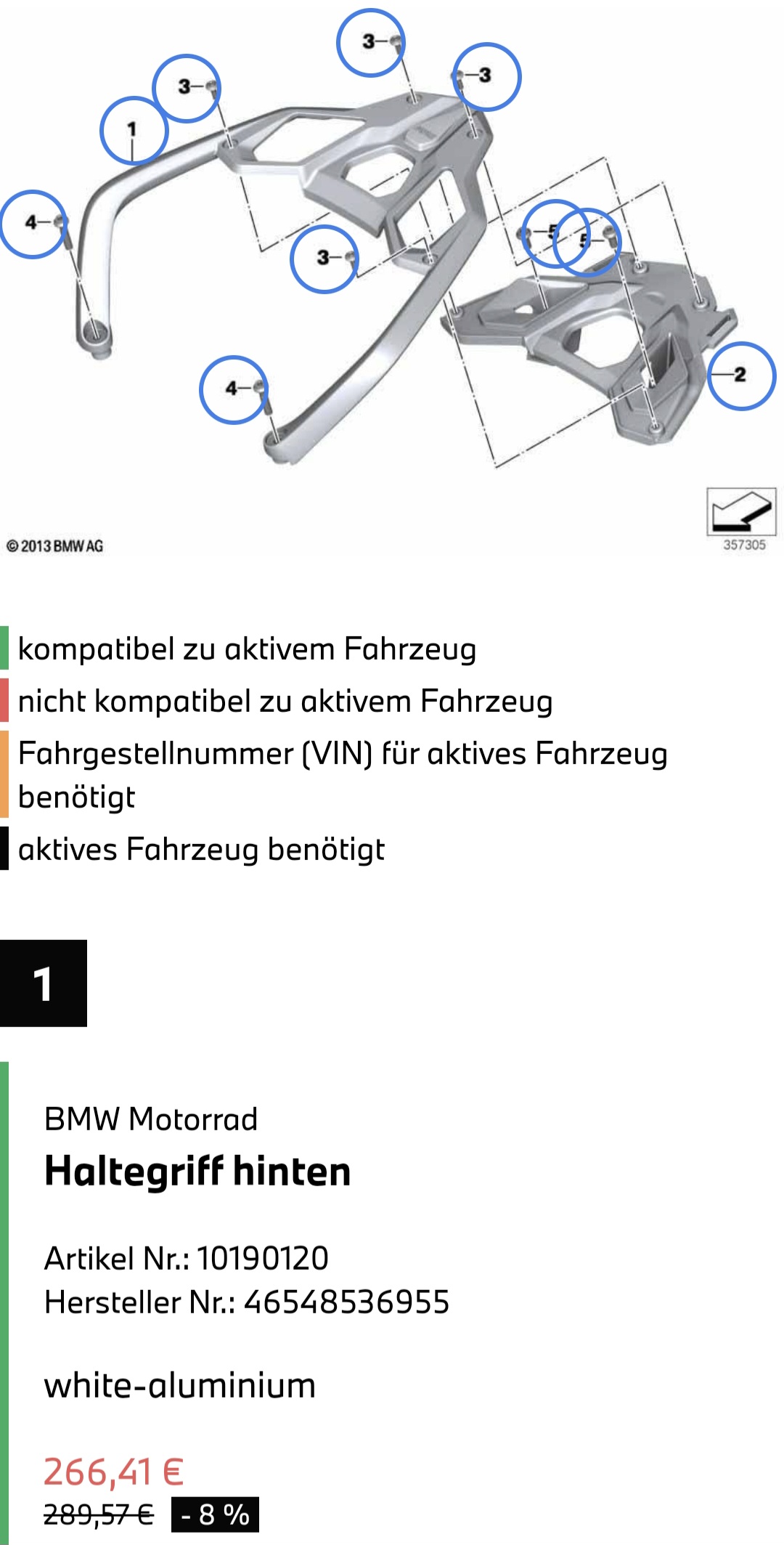

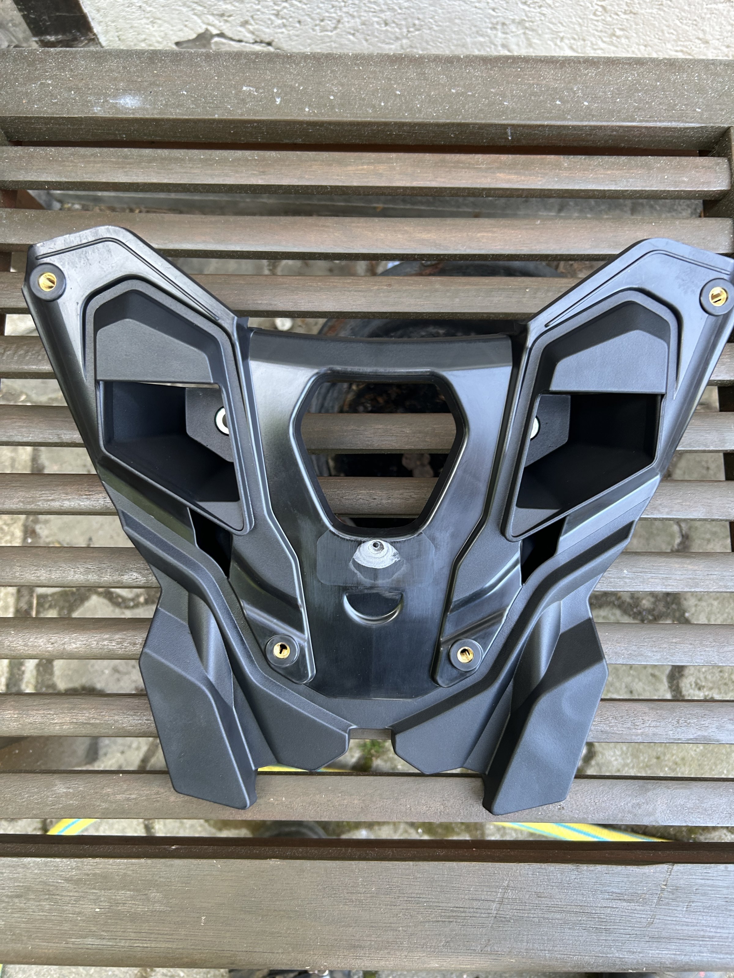

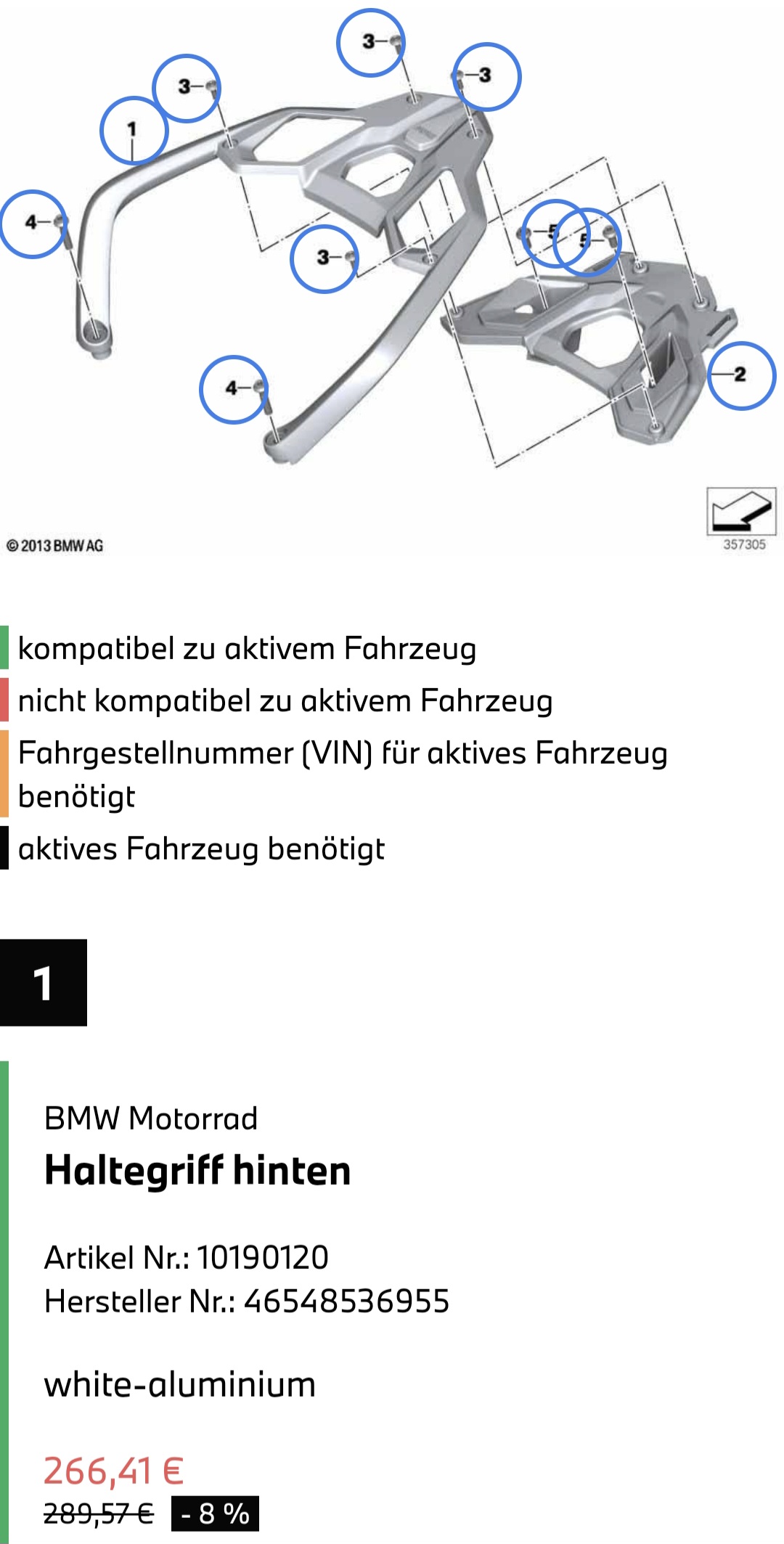

Du brauchst auf jeden Fall den Halter dazu. Die Platte wird mit dem Griff verschraubt und stützt das ganze nach vorne ab.
Wenn Du sowieso zum Händler gehst, wozu brauchst Du dann vorher die Teilenummer ? Die sucht Dir Dein Händler doch raus. Den Bügel gibt es in silber und schwarz.
Da hast Du die Nummern
eine Frage zum schwarzen Gepäckträger an die 1250iger Fraktion

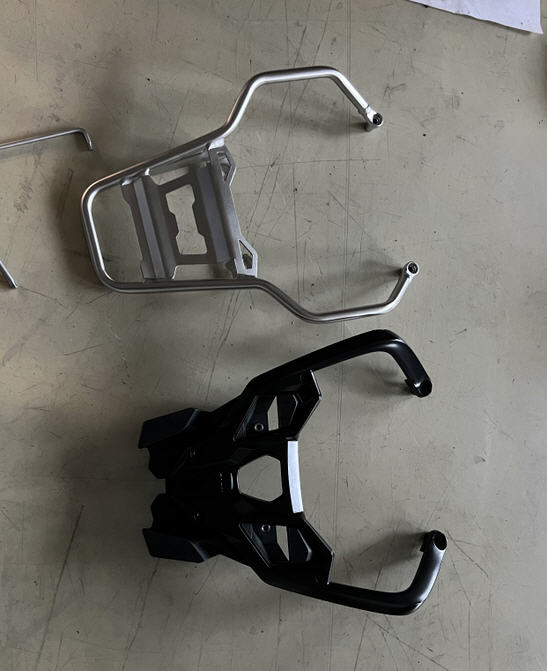

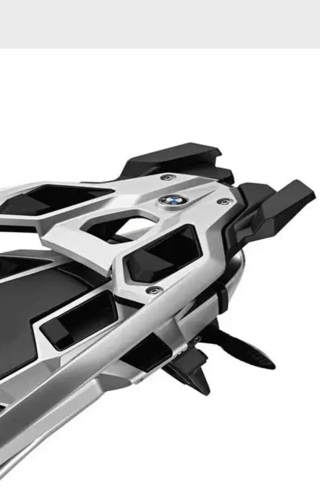

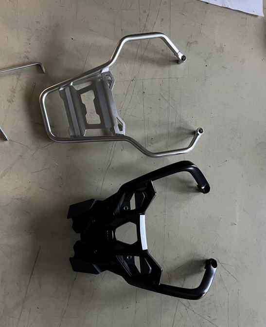

Nur zur Info: das Teil (egal ob Silber oder Schwarz ) ist aus Kunststoff - nicht Alu !

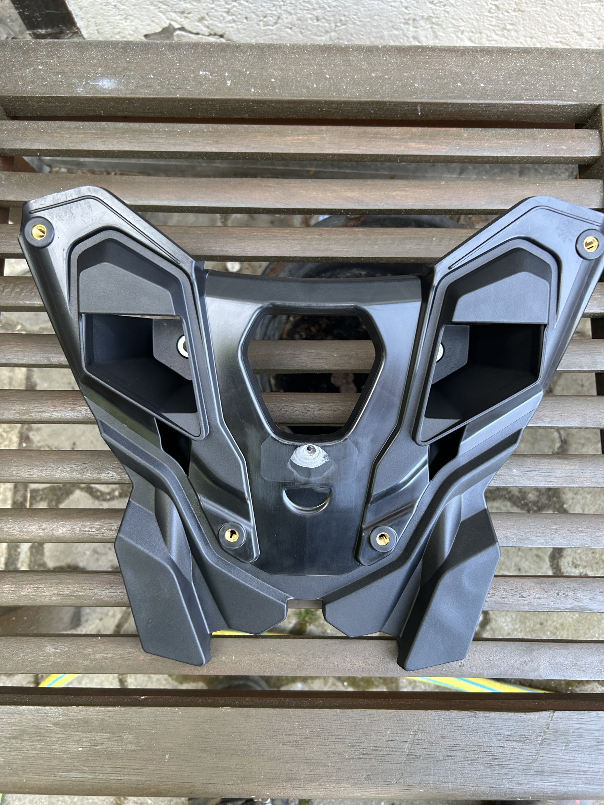

Und so sieht der Haltegriff aus ( der Haltegriff für das Variotopcase ist aus Kunststoff und gibt es in silber 46548536955 oder schwarz 46548403994 ) und man benötigt sowohl den Haltegriff als auch den richtigen unteren schwarzen Kunst-Topcaseträger 77448523743 ( das Teil hast du ja schon )
Da du das VarioTopcase hast kannst du auch nur den Kunststoff-Haltegriff/ Gepäckbrücke zusammen mit dem schwarzen Kunststoff- Topcasehalter verwenden.
Die Alu Gepäckbrücke benötigt man für das Alutopcase und da wäre auch nur die Gepäckbrücke/ Haltegriff erforderlich

Vielen Dank für den Hinweis. Ich hatte das Material des Haltegriffs tatsächlich als Aluminium eingeschätzt.
Den Haltegriff habe ich auch geordert.
Dank der Hinweise und Erklärungen habe ich den Durchblick gefunden.
