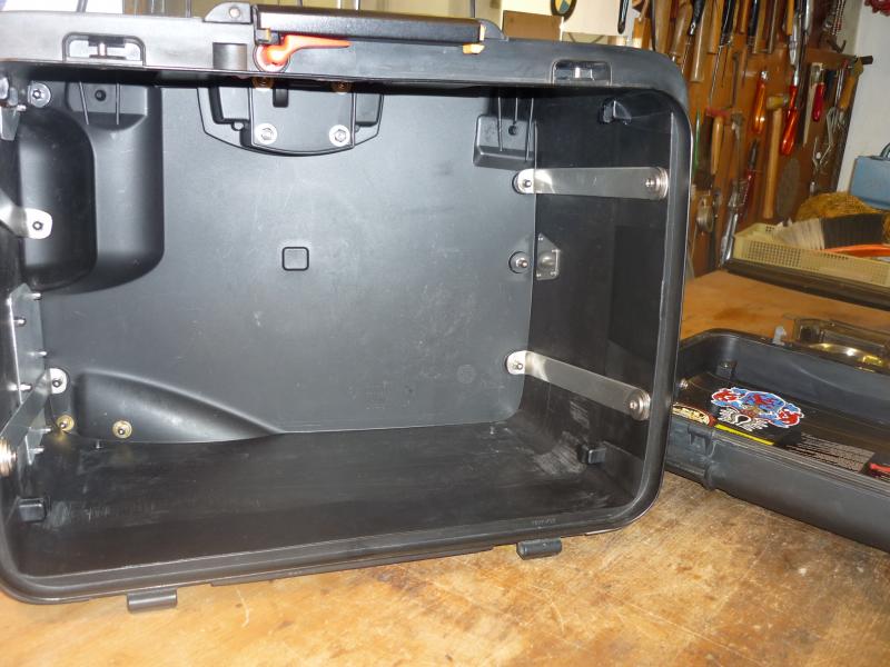

So, endlich fertig!
Was mich von Anfang an nervte, war der durch den Verstellmechanismus verschenkte Platz im Koffer. Das Einschieben der vollgepackten Innentasche war immer eine Fummelei und Einfädelei an Ecken und Kanten vorbei. Die erste Lösung war der Tausch des Riesenbügels gegen zwei 10 cm lange Aluröhrchen.
Vergangenen Winter habe ich meine Optimallösung umgesetzt: Verstellmechanismus raus, Koffer in Stellung „groß“ mit Edelstahlbändern fixiert, fertig. So habe ich pro Koffer einige Zentimeter Platz gewonnen und sogar noch ca. 1/2 Kilo eingespart.
Richtig vollgepackte Innentaschen einzuschieben ist nun eine leichte Übung. Für flache Sachen ist auch noch in gesamter Koffertiefe Platz da. ( Stativ, Handschuhe, dünne Pullover, leicht gepresste Plastiktrinkflasche, Schokolade, Laptop wer´s braucht, Flachmänner..........)
Gruß hebi
