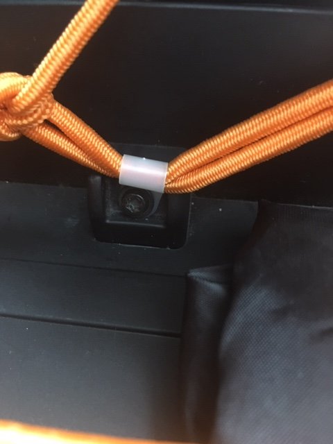

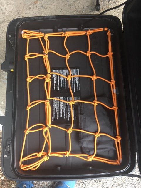

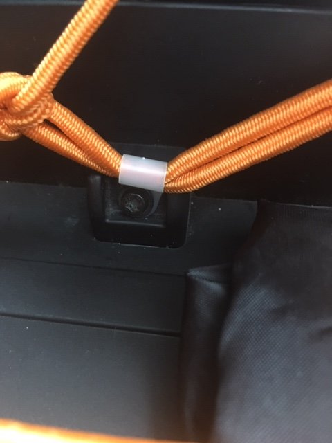

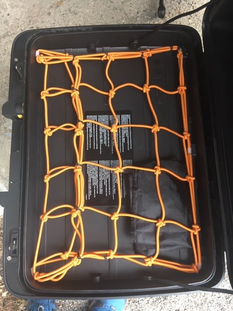

Das Netz gabs mal bei Mercedes für den Beifahrerfußraum. Ob es das dort noch gibt, kann ich aber nicht sagen. Dort gabs auch die Klipse, die auf der Rückseite eigentlich Haken haben, um die in den FIlz des Fußraumes einzuschrauben. Die Haken habe ich abgedremelt und in den Koffer geklebt.
Das Netz gibt es nach wie vor bei Mercedes im Zubehör- bzw. Ersatzteilhandel. Teile-Nr. B6 7 65 0000, Preis incl. Befestigungsteile 10,92 €. Es sind allerdings nicht die selben Befestigungshaken dabei wie auf den Bildern von EagleClaw. Die Befestigungshaken lassen sich aber auch ohne Probleme verwenden. Einfach mit Schleifpapier ein wenig anrauen und mit UHU 2K-Plus Endfest einkleben - Hält perfekt!!!

Hallo zusammen,
es geht auch mit Fahrradnetzen von ATU (40cm x 40cm) das Stück für 5 Euro und Kabelhalter von Conrad. Nicht perfekt, kostet aber nur 13,00 €

Man könnte ja auch das Netz mit kleinen Kabelbindern an den Ösen befestigen. So hatte ich es gemacht......
