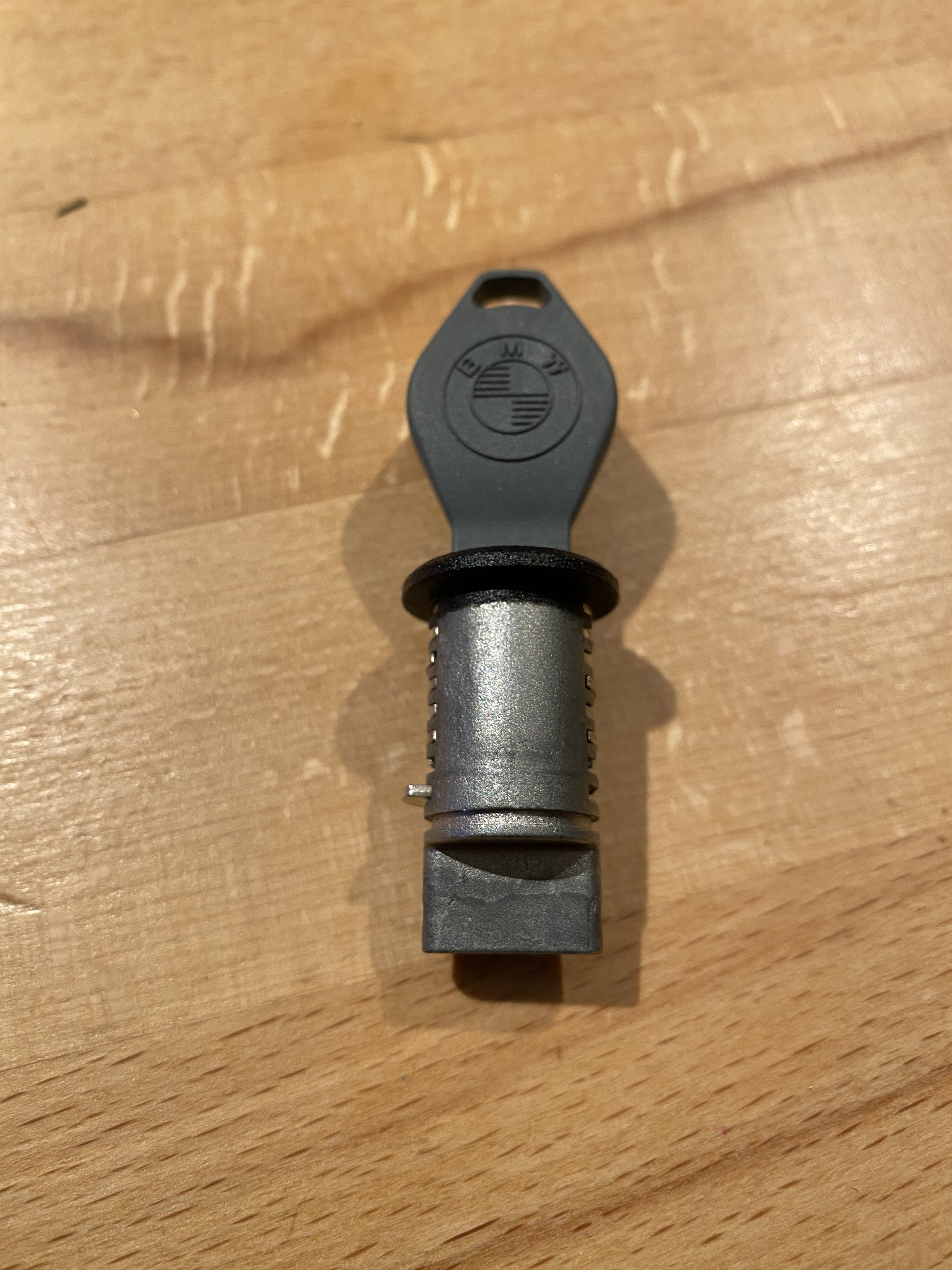

Der Vollständikeit halber:
So sieht das fertig codierte Schloss bei gestecktem Schlüssel jetzt aus.

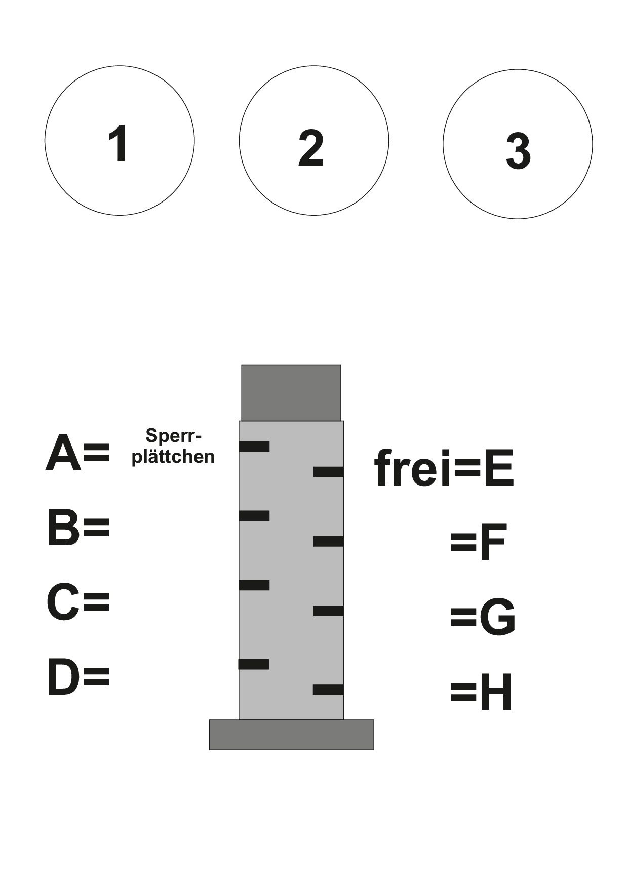

bei mir funktioniert der Download von dem Kodierplan aus dem Video nicht.
Hat jemand das als PDF und kann es mir zukommen lassen?
Danke
Philiam
Philiam
23.03.2021
823
Rheinland
R 1250 GS Exclusive Bj. 2020, Husqvarna Svartpilen 125
Stimmt, da ist auch keine Suche auf der Seite. Aber ich denke, dass läss sich auf flink selber zeichnen. Oder mach Dir nen Screenshot...

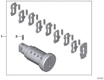

Sorry wenn ich das hier noch mal ausgrabe. Sehe ich richtig das ich pro Koffer ein solches Set hier brauche:
Und ist das von untalentierten Nicht-Mechanikern halbwegs schaffbar?
Dein Link führt zu dem Schließzylinder für die Sport- und Systemkoffer
wenn es für die Variokoffer ist brauchst du die Teile-Nr. 51257698202
MarinGS
MarinGS
18.06.2020
6.033
Bielefeld -- ignota civitas
F 650 GS Twin
BMW Reparatursatz Schließzylinder für Variokoffer Variotopcase......
51257698202
Mit diesem Reparatursatz können Sie Ihre BMW Variokoffer + Topcase
gleichschließend zum Fahrzeugschlüssel ausstatten.
Dieser Schließzylinder wird unter anderem im Variokoffer und
im Topcase der R1200GS LC + R1200GS LC Adventure, F650GS Twin, F800GS verwendet.
An der R1200R, R1200RT, R1200ST wird er im Tankdeckel verwendet.
Die komplette Verwendungsliste finden Sie hier:
