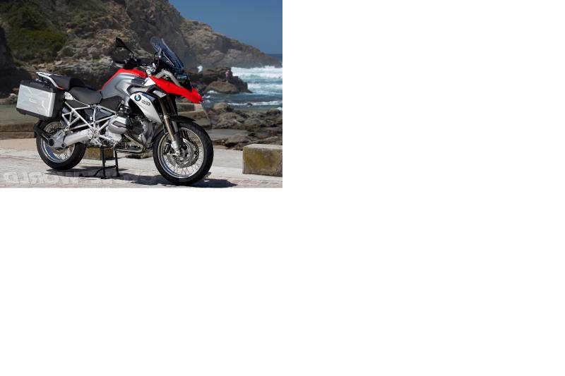

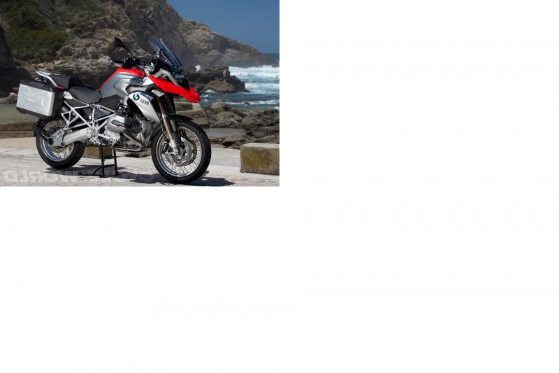

AN der englischen LC sollten die original Vario-Koffer der letzten Baureihe passen :Tofunny:
