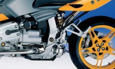

Guten Morgen, pass nicht ! der Motor der "S" ist im Heck anders gestaltet. Der Motor ist hier nicht als tragendes Elemet zu sehen. Die Aufnahmen sind anders. Schaut euch mal das Bild an. Meines Wissens ist das Getriebe der S ein 6-Gang.
VG THomas
Larsi
Larsi
10.07.2007
30.258
Zero DSR/X, Honda NT1100 DCT, Harley Davidson Street Glide Police, R1150GS (RoGSter), R1200S,
VG THomas
Natürlich passt der Motor.
Nur das Getriebe passt nicht.
Der Motor ist bei der S genauso tragend wie bei allen anderen Boxern.
