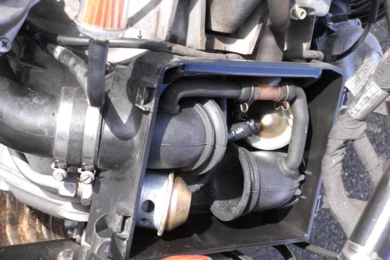

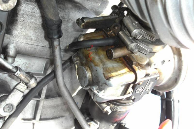

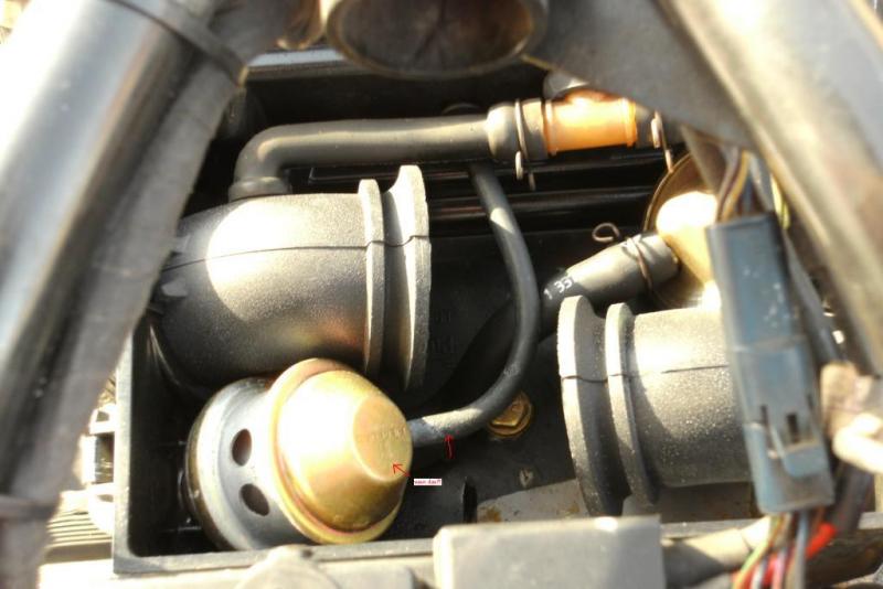

Hi 2V Gemeinde!
Auch nach der Umrüstung meiner lieben GS auf siebenR Zylinder bin ich natürlich immer noch ein komplettes Schraubergreenhorn - und als solches komme ich gleich mit der nächsten Frage daher:
Hab mir vor kurzem zwei wunderschöne Unterdruckmessuhren besorgt, um an den Vergasern rumzuspielen ('Bing' ist für mich halt auch Neuland - die Vergaser mit denen ich bisher zu tun hatte trugen Namen wie 'Dell Orto' oder 'Mikuni'). Als ich dann mal nachgesehen habe, wo ich die Uhren denn so anschließen könnte fand ich an den Anschlußstücken schon fest installierte Schläuche, die von beiden Vergasern ins Gehäuse auf dem Rumpfmotor führen, dort durch ein T Stück verbunden sind, und im Luftfiltergehäuse (Innenseite, also unter dem Filtereinsatz) in eine sehr magisch aussehende 'Dose' münden... Leider hab ich diese Konstruktion bislang in keinem Handbuch gefunden - nun also meine Fragen: 1. Was zur Hölle ist das??? 2. Wie muß ich die Unterdruckuhren anschließen zum Vergaserableich, kann ich die Schäuche einfach abstöpseln, oder muß ich sie mit einem Y Stück mit den Uhren verbinden?!
Bitte lasst mich an Eurer Weisheit teilhaben...

Übrigens - hab zur Veranschaulichung noch ein paar Fotos davon angehängt...

Hallo Chrischan,
SLS (Sekundärluftsystem). War mal optional erhältlich.
Einfach die Schläuche vom Vergaser abziehen und dort die Messuhren anstöpseln.
Edit: Achso, die neckischen Döschen im Lufika sind die SLS-Ventile.

Hi Ingmar - Danke für die Info! Kannst Du mir (als Laien) auch erklären wie das SLS arbeitet und was es bewirkt?! Im Netz hab ich irgendwas zu Schadstoffverringerung gefunden - komisch, daß in meinen Fahrzeugpapieren steht, daß die Schadstoffklsse unbekannt sei (mit den Siebenrockzylindern) und daher seit kurzem der Staat seine gierigen Finger nach meinem Geldsäckel ausstreckt... sollte ich da nochmal nachverhandeln?! grüße chrischan

Hallo Chrischan,
Ich weiss nicht, ob ich das selber genau verstanden habe. Ich versuch es aber mal. Irgendwer wird mich schon berichtigen, wenn es falsch sein sollte.
Der Unterdruck im Vergaser steuert die SLS-Ventile im Lufika. Diese öffnen dementsprechend und lassen Frischluft über die SLS-Leitungen an den Auslass gelangen. Da findet dann wohl so eine Art Nachverbrennung der Abgase statt. Ob es was bringt? Da drüber wird viel gestritten. Jedenfalls ist der Leerlauf mit SLS unruhiger, als ohne (meine Erfahrung).

Hallo Chrischan und Ingmar,
hatte gerade ein Déja -Vue- Erlebnis, weil ich zufällig bei den 2-Ventilern meinen Senf dazu im Forum abgegeben habe. Chrischan, hau den Mist weg, ist in Deutschland nicht zulassungsrelevant. Sparst Gewicht, Möppi sieht aufgeräumter aus als mit dem Leitungsgedöns und läuft schicker. Und du kannst künftig deinen Synchrotester schneller anschliessen. Na das sind doch handfeste Vorteile?

Hallo Volker II,
... Und du kannst künftig deinen Synchrotester schneller anschliessen. ...
das spricht aber eher für SLS :D. Nur Schlauch ab und Schlauch dran.
Ohne SLS: Schraubendreher nehmen, Schlitz treffen, raus drehen und Schlau dran :p:rolleyes:

Hallo zusammen!
Schraube?Hab ich vor Ewigkeiten entsorgt.Gummistöpsel macht man da drauf.

Hallo Karl,
stimmt. Hab ich schon mal gehört. Allerdings auch wieder vergessen. Ist so´n Stöpsel von der 11er-GS. Aber ohne Schräubchen bin ich ja nicht mehr "Schlau dran":D:D:D.
