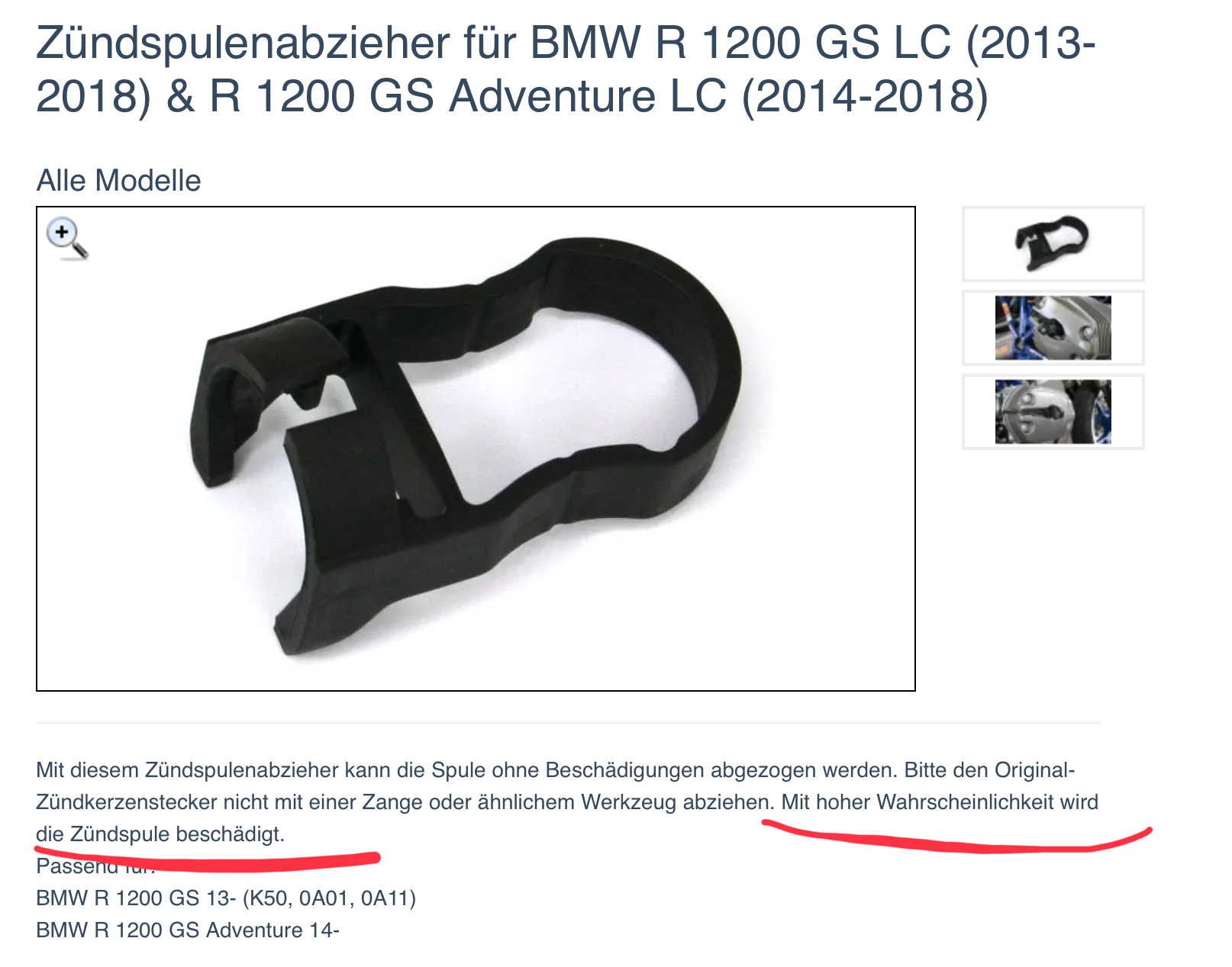

Japp, dass ist auch so. Ohne den Abzieher bekommt man das Ding nur mit einer Zange herausgezogen oder man hebelt mit einem Schraubendreher herum. Beides totaler Mist...

Moin, danke für die Antworten.
Ich habe sogar genau diesen Abzieher benutzt.
Und da zwischenzeitlich ein normaler Motorlauf möglich war, hab ich gedacht, dass es ein anderer banaler Fehler ist.
Z.B. irgendetwas vergessen anzustecken oder aus versehen abgezogen.
Ich nehm dazu immer einen Kabelbinder, dann Silikonfett sparsam auftragen, dann flutscht das auch beim nächsten Mal ganz leicht !

ich habe von Stahlwille schon seit Jahren eine Zündkerzensteckerzange, die ihrem Namen auch gerecht wird. Mann muss aber besonders bei den BMW-Boxer aufpassen.
