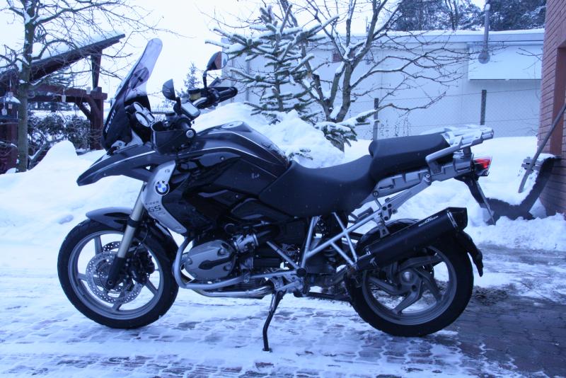

Hallo Reiner,
machst Du schönen Auspuff ran, klingts sogar gut.....
guckst Du :
