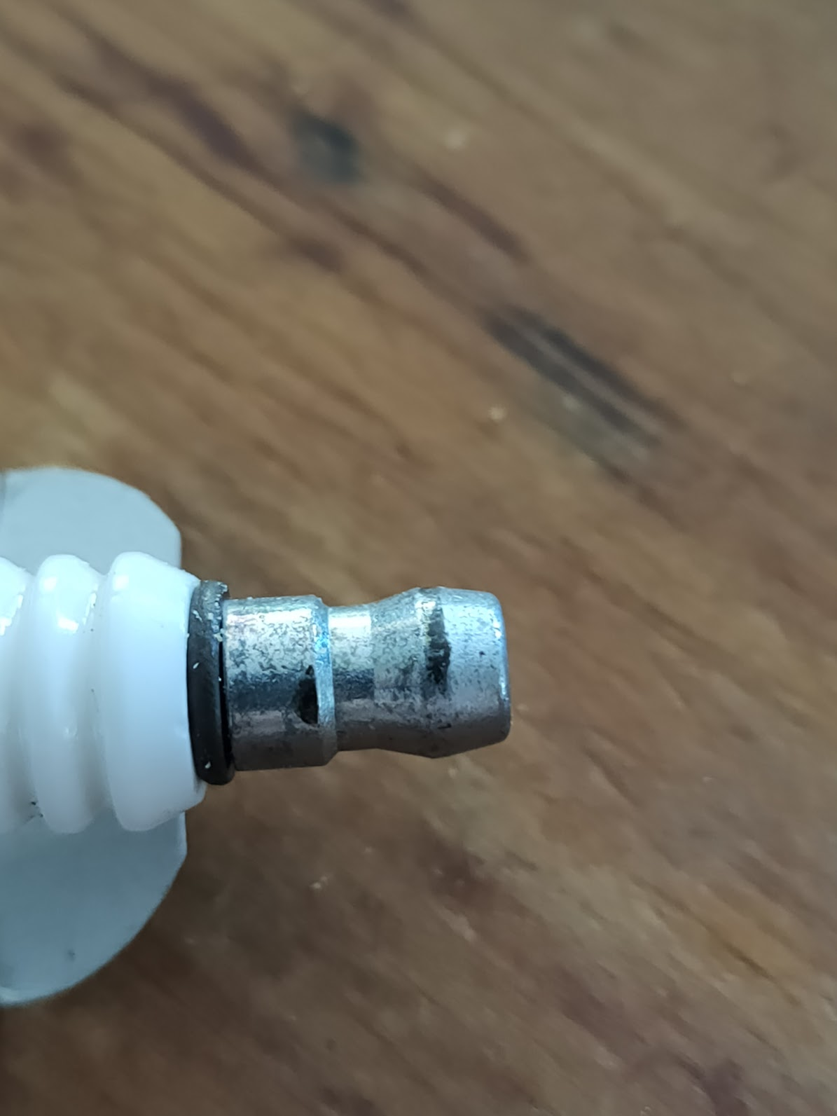

Update: Alles wieder gut bei mir. Es war der rechte Zündkerzenstecker/Zündspule. Als ich den abnahm blieb der Schraubnippel der normalerweise auf die Zündkerzen aufgeschraubt ist, im Stecker zurück. Muss sich los vibriert haben. Faszinierend.
Üblicherweise sind die Zündkerzen bereits beim Kauf mit dem Nippel versehen und dieser wiederum hat eine Stauchung (oder z. B. einen Körnerschlag) im Gewinde, damit der Schraubnippel sich nicht unbeabsichtigt löst. Entweder ist das hierbei nicht der Fall gewesen oder es handelt sich um ältere Modelle, die über diese Sicherung noch nicht verfügten (früher lagen die Nippel den Kerzen lose zur wahlweisen Verwendung passend zum jeweiligen Kerzenstecker bei).
Abhilfe ist relativ einfach, indem man ihm einen solchen Körnerpunkt oder etwas vergleichbares verpaßt. Sollte man aber schon so vorsichtig tun, daß das nicht der Zündkerze selber schadet!
Hatten die Dinger eigentlich. Trotzdem war eine lose. Na egal, alles gut jetzt, der Fruehling kann kommen.
