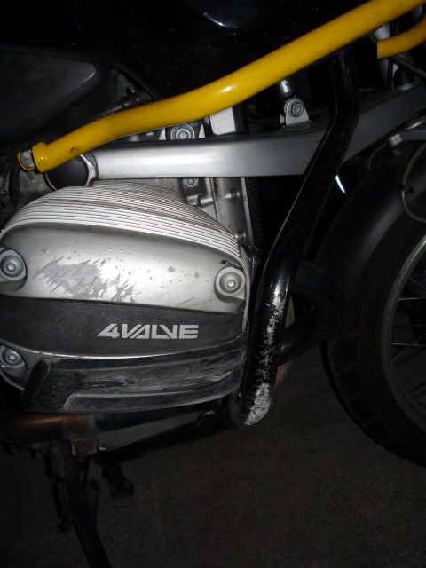

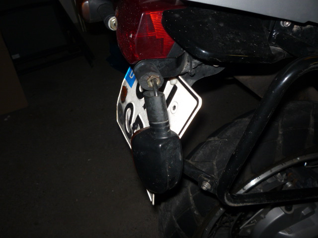

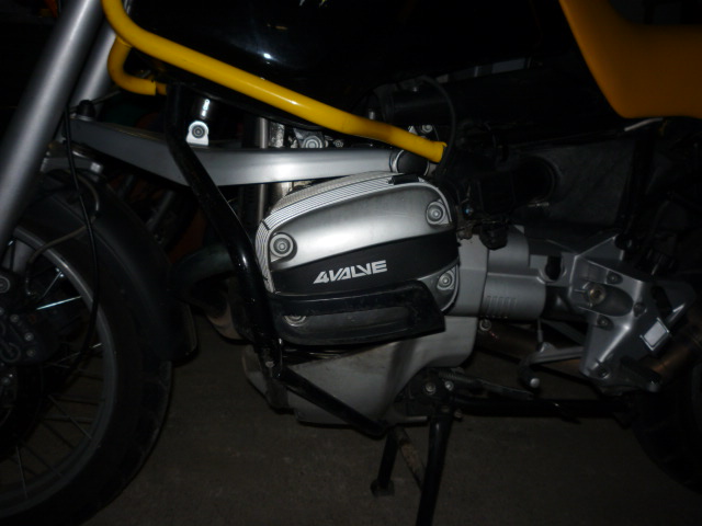

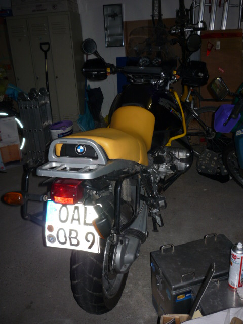

Hallo liebe Gemeinde hatte Sonntag abend leider einen Unfall mit meiner Kuh. Mir ist nix passiert Gott sei Dank.
Folgendens hat sich erreignet. Ich fuhr in einer Autokolonne mit ca 60-65Km/h. Also die Kolonne plötzlich bis zum Stillstand abbremste. Durch die tiefstehende Sonne sah ich es erst recht spät. Bin dann natürlich auch voll in die Eisen mein Vorderrad ist dabei etwas weggeschmiert. Ich hab die Bremse nochmal gelockert die Kiste wieder gerade gestellt und dann nochmal voll in die Eisen. Dann hat die Kiste ihren Arsch gelupft und ich bin vorne über. Das Moped hat dabei das vor mir fahrende Auto gestriffen und ist mit der Beifahrerfußraste im linken Rücklicht hängen geblieben(das Blech hinter dem Rücklicht auch noch leicht erwischt und die Stoßstangen etwas verkratzt.
Augenscheinlich sind an der BMW folgende Dinge kaputt.
Fahrerfußraste mit Bremshebelaufnahme rechts, beide Blinker Rechts. Den Rest haben wohl die Beiden Sturzbügel der TT Kofferträger und die Arcerbis Handschützer abgefangen.
Ach ja die Einstellung von Scheinwerfer ist auch verbogen. (Scheinwerfer aber selber noch ganz).
Angesprungen ist die Kuh auch sofort wieder (habe sie auch so beim ADAC auf den Schlepper verladen). Am anfang hat sie ganz kurz stark geraucht(Motoröl im Auspuff war aber auch gleich wieder weg).
Gibt es sonst noch typische Stellen die ich umbedingt begutachten sollte??
Fußraste hab ich schon ne neue besort (bei E-bay) und Blinker kann ich wieder kleben. Den Sturzbügel vom Motor muss ich rechst wohl etwas grade biegen.

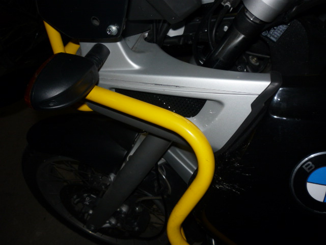

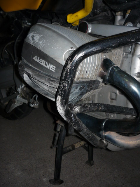

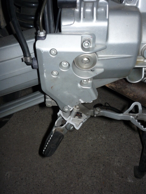

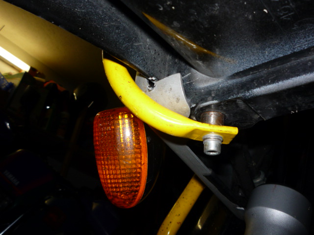

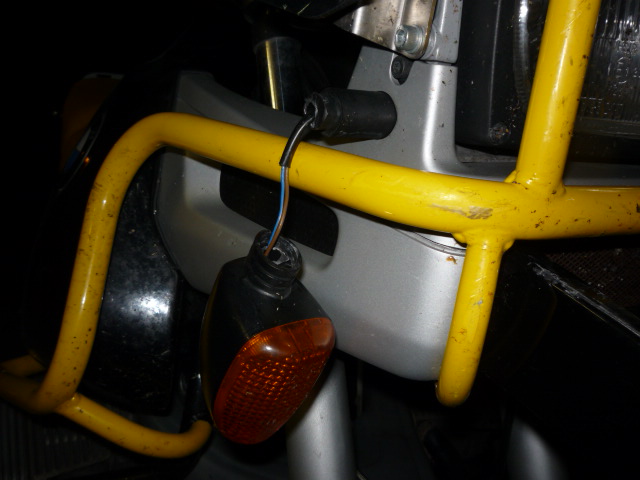

Foto´s kann ich gern machen. Hab´s bis jetz grob überflogen also die Fußraste ist auf jeden Fall im Arsch und die Blinker kann ich wieder zam kleben. Dann ist die Verkleidung vorne beidseitig raus (rechts hab ich sie noch an Ort und stelle wieder reingedrückt.) Mir ging es in erste Linie an versteckte Stellen (sowas wie Gabelholme unten oder guck dir zur sicherheit den Telelever nochmal genauer an als Beispiel)
Mach noch schnell a paar Bilder.

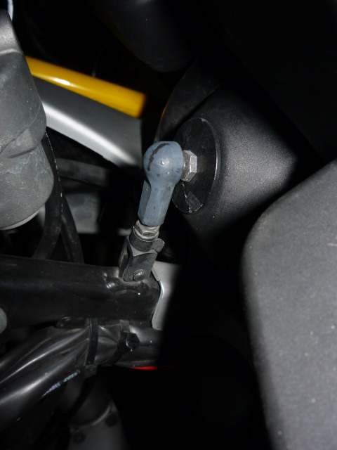

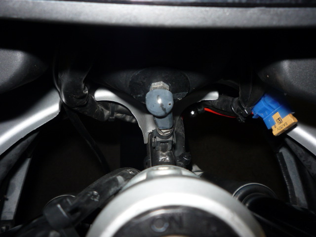

Naja was soll ich sagen. Die Blinker und die Fußraste sind nicht das Problem. Der Sturzbügel würd wieder gradegebogen und neu lackiert(er hat auf jeden Fall seinen Dienst getan. Die Kampfspuren am Zylinder dürfen auch bleiben. Was ich wohl noch neu brauch ist der Plastikprotektor am rechten Zylinder. Richtig sorgen macht mir nur die Scheinwerferaufnahme und das ganze Platikgedönse im/am Cocpit. Der Riss am Frontfender ist auch nicht das Problem.

.....Richtig sorgen macht mir nur die Scheinwerferaufnahme und das ganze Platikgedönse im/am Cocpit. .......
Hoffe ich bekomm das alles schnellstmöglichst und so billig als irgenwie wieder hin. Langt schon das wohl meine Versicherung rauf geht :-(
...wie gesagt das Geweih (der dünne Stahlrahmen an dem der Alugußscheinwerferhalter draufgeschraubt ist) hab ich noch, den eigenlichen Scheinwerferhalter hats bei mir zerissen, da war ein Auge links abgebrochen, aber der kost nur 52 € neu. Also: erstmal alles abschrauben vorne und die Teilenummern identifizieren anhand realoem. Dann Preise in der Bucht ermitteln bzw. hier in Suche eintragen. Das wird schon werden. Hab etwas über 4 Wochen gebraucht um alles aber auch wirklich alles was verschrammt war zu finden und zu beschaffen bzw. den Lacksatz neu lackieren zu lassen. Und anschliessend 2 Tage a 8 Stunden Schrauberei. alles ist machbar!

Hallo alle zusammen. Also die Q ist seit Sonntag wieder fit und ich bin die ganze Woche gefahren:-) Die Sturzbügel haben nun Langlöcher bekommen (um die Verbiegungen auszugleichen) Die Blinker konnt ich Gott sei Dank kleben. Somit war die Rep-Kosten mit ca. 35€ echt günstig. Mal schauen was die Versicherung noch so sagt:confused:
