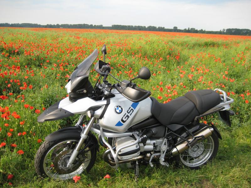

Moin Molch,
er hat 3cm des Original-Schaumstoffes durch härteren ersetzt, dieser wurde dann an meinen zauberhaften Popo durch probesitzen angepasst.
Der erste Eindruck beim draufsetzen ist eher hart, aber nach 15min. willste nicht mehr runter:)
Und so sieht sie aus:
