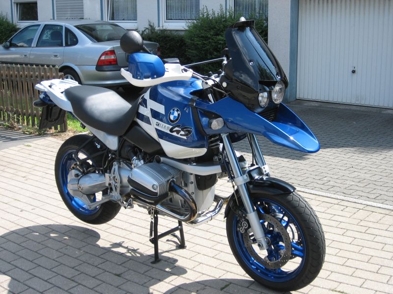

Für mich (ebenfalls unter 1,80 m) habe ich nach vielen Versuchen letztlich folgende Kombo gewählt:
- ADV-Scheibe von Secdem, für meine individuellen Bedürfnisse das Optimum,
- normale Fussrasten von Wuedo (bzw. R850), die gleiche Schräglagenfreiheit, aufgrund der geringeren Dicke aber Kniewinkel um 2 cm verbessert,
- tiefere Sitzbank, die Zubehörsitzbänke bzw. die tiefe BMW-Sitzbank sind m. E. nur suboptimal, also selbstfertigen mit einem entsprechenden Schaumstoff, z. B. V120, Raumgewicht 120 kg/cbm, Stauchhärte 300 kpa.

Hier siehste die Dinger von Wuedo, da wird nichts umgebaut, nur getauscht.

Geändert werden muss eigentlich nur die Kunststoffabdeckung unter der Scheibe, diese muss etwas verkleinert werden.
Dann die Dakar Scheibe noch etwas zurechtschneiden und alles ist gut ;).
