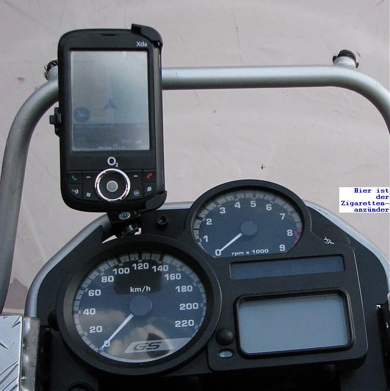

Hallo Nasemann,
ich hatte die gleichen Probleme, hab mir aber dann einen Zigarettenanzünder neben dem Tacho eingebaut. Dazu hab ich die Cockpit - Verkleidung von Touratech, oder ist sie von Wunderlich, verbaut und da den Zigarettenanzünder eingebaut. Passt genau da rein und fällt nicht auf. Auf dem Foto erkennt man etwas.
Gruß Franz

Hi Nasemann
Hi, bei der Touratech-Cockpitblende die ich so finde ist ja die Dose schon drin - und das ist wieder die kleine...
Oder hast du da ne andere gefunden?
Ne von TT gibts nur die eine mit der kleinen Steckdose, ich hab mir oben rechts noch zusätzlich einen Zigarettenanzünder mit Deckel (von Conrad) eingebaut. Und dann alles über ein Kabel an der originalen Steckdose unterm Sitz angesteckt.
Gruß Franz
