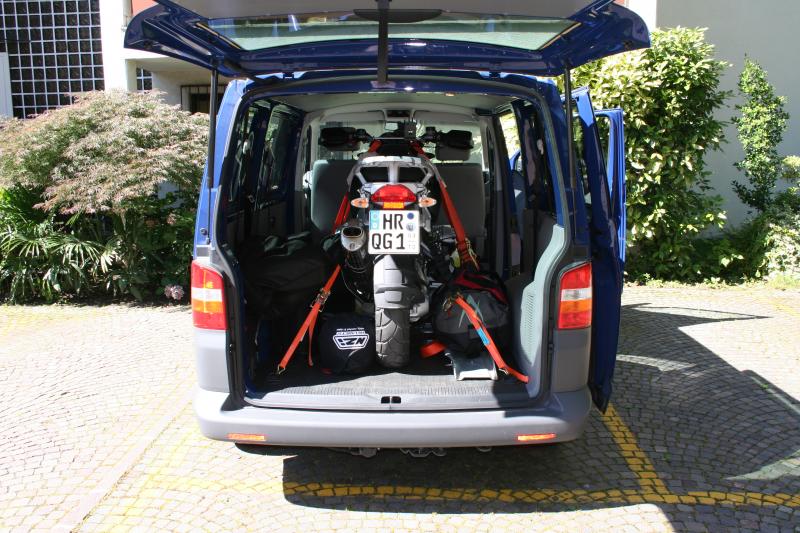

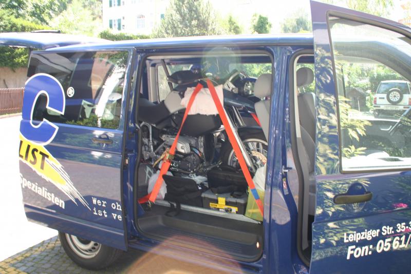

Hallo Christian,
ich löse das mit einer Rampe, auf der ich sie in den Transporter schiebe und diesem Teil (absolut empfehlenswert und sehr gut verarbeitet) von motomove.de, welches ich im Bus befestigt habe.
Das Hineinschieben bekommt man allein hin, wenn der Winkel nicht zu steil ist. Im QuickStand einfach über die Wippe rollen und die Q steht von allein. Dann einfach verzurren und fertig. Dauert keine 10 Minuten.
