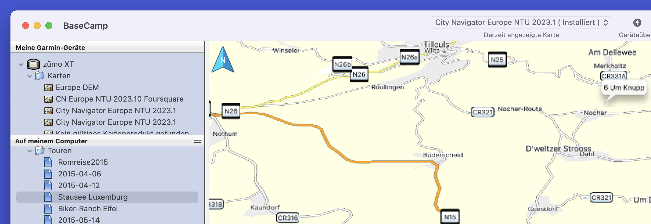

BaseCamp Mac kann das XT definitiv erkennen. Wie gesagt, GE darf nicht im Hintergrund laufen und das XT, ohne Umwege über einen USB-Hub, direkt am Mac anstecken.

Hallo zusammen,
ich habe über BC eine Tour geplant.
Es wurden die Wegpunkte gesetzt. Danach mit der Funktion "Route erstellen" die einzelnen Wegpunkte der Reihe nach verbunden.
Die Route ist auf der Karte korrekt wie geplant zu sehen.
Jetzt soll die Route auf mein Zumo XT übertragen werden.
Das Zumo ist am Mac angeschlossen und wir von Express auch erkannt.
In BC ist der Button "Geräteübertragung" nicht aktiv sondern ausgegraut.
Wo liegt hier mein Fehler, was habe ich nicht beachtet?
Danke im voraus für die Unterstützung!
