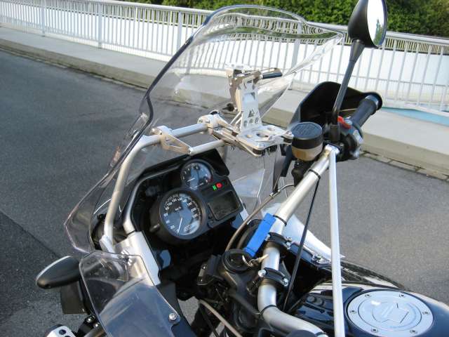

GS Fan
GS Fan
03.10.2007
257
München
1200er Adventure
Hab mir jetzt den Halter von Hornig bestellt. Macht
einen stabilen Eindruck, passt mit entsprechenden
Adapter für alle gängigen MopedNavis. Werd meinen
morgen montieren, mach dann auch mal ein o. zwei
Fotos.
T:)M
GS Fan
GS Fan
03.10.2007
257
München
1200er Adventure
hier die Bilder
Klemmhalter mit dem schwarzen Adapter für u.a.
TTR1/TTR2 und Garmin
T:cool:M
