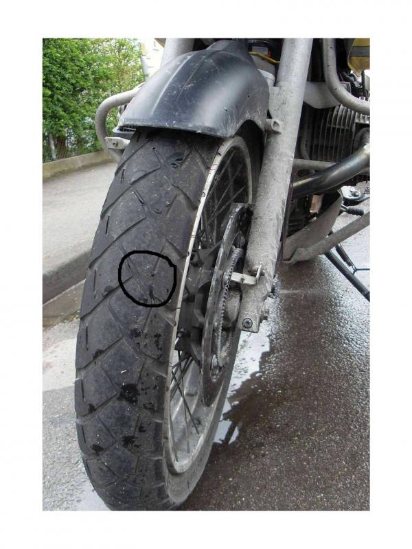

Die Laufleistungen meiner langjährigen Standardbereifung, dem normalen Tourance, werden nach meinen Beobachtungen über die letzten Jahre immer geringer :(:confused::mad:.
Hab ich auf dem ersten Satz in H-Spezifikation vor einigen Jahren noch deutlich über 20tkm draufgefahren, ist aktuell mein Vorderreifen (V-Ausführung, da H nicht mehr lieferbar sind) nach 13tkm runter.
Den letzten legalen mm Profil hat er bei einem 4 tägigen Kurzurlaub über die Osterfeiertage in Austria innerhalb knapper 1000km verloren.
Bei meiner kleinen Dicken verschleißt der Tourance bis zur gesetzlichen Mindestprofiltiefe ziemlich langsam, ab dann jedoch geht's heftig schnell und der Reifen ist bald komplett blank
Waren üblicherweise die Reifen immer in der Mitte zuerst abgefahren, ist es nun der Bereich am Vorderrad, welcher ziemlich genau zwischen Reifenmitte und Profilende in Fahrtrichtung gesehen links ist.
Hat jemand ähnliche Erfahrungen beim Verschleiß an der Verschleißgrenze und speziell beim geschilderten Verschleiß am Vorderrad?
Kann leider z.Z. kein Foto einstellen, da ich keine Kamera zur Hand habe
Welche Ursachen könnte es neben dem "in Schräglage in Kurven hineinbremsen" noch haben? Ich habe nicht das Gefühl, dass das Vorderrad in der Kurve nach aussen schiebt und von der Schräglage ist auch noch was drin...
Ach ja, bin Solofahrer, ca.75kg Kampfgewicht, Standardfederbein mit Vorspannung Stufe 2 und ca. 2,3...2,4bar Reifendruck vorne

Hallo an alle und Danke erstmal für Eure zahlreichen Antworten.
Sicher habe ich meinen Fahrstil im Laufe der Zeit etwas verändert und die Umstellung auf VR statt HR trägt sicher auch zur geringeren Laufleistung bei.
Ich hab nochmal in meinen alten Unterlagen geblättert und stellte dabei fest, dass mein erster Satz Tourance im Jahre 2001 satte 24,6tkm gehalten hat :eek:
Was mich zu der Ausgangsfrage veranlasst hat, ist ganz speziell der _komische_ Reifenverschleiss seitlich links auf dem Vorderreifen
Mein Reifenhändler sagte mir vergangenen Samstag, dass er erst neulich auch einen Tourance gewechselt hat, der hatte das gleiche Verschließbild, allerdings auf der rechten Seite vorne.
Weiß jemand, ob der Standard-Tourance vorne eine 2- oder Mehrkomponentenmischung hat und -falls ja- wo etwa der Übergang von harter Lauffläche auf die weichere Mischung in etwa beginnt?

Ich habe das selbe Verschleisbild wie du, das ist normal.
Zumindest war das bei mir schon immer so, bei den Suzis und den Ducs.
Wie du schon gesagt hast das kommt vom hineinbremsen, würde ich mir kein Kopf machen.

M.E ist der Fahrstil ausschlaggebend.
Servus,
das liegt mE einfach an Deinem mit der Zeit antrainierten Fahrstil.
Du bremst vermutlich erst in der Linkskurve ab, nicht mehr davor. Rechtskurven liegen Dir anscheinend mehr (oder Du machst innendrin keine Korrekturbremsung mehr oder faehrst sie langsamer) und damit verschleisst der Reifen auf der rechten Flanke weniger.

Du triffst meinen Fahrstil recht gut, wobei ich mich bei Linkskurven besser fühle :confused:In Linkskurven bin ich auch deutlich häufiger mit gedrücktem Mobbed unterwegs, während rechtsrum meist der Körper mit dem Mobbed mitgeht.
Komisch ist aber nach wie vor, dass bisher kein Vorderreifen so einseitig abgefahren war, sondern immer symetrisch. Innerhalb eines knappen Jahres hab ich meinen Fahrstil sicher nicht so deutlich umgestellt. War allerdings mit dem Reifen in 2008 ein paar mal in den Alpen unterwegs, davon 2x Dolos und 2x Stilfser, dann noch Tessin und was da auf dem Hin-und Rückweg alles so dazwischen liegt :D
