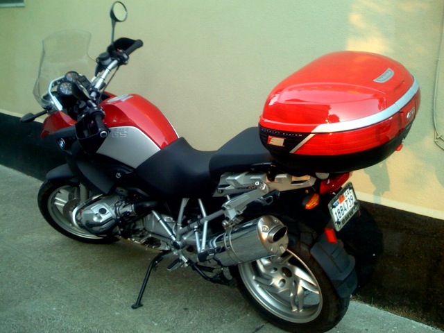

Hallo Joachim,
so sieht das SR689 mit dem Givi Maxia bei mir jetzt aus:
http://www.gs-forum.eu/attachment.php?attachmentid=4804&stc=1&d=1196046584
Direkt bei Givi sieht das folgendermassen aus:
http://www.givi.it/caschi_borse_bauli_accessori.asp?CO_ID=17440
Ich habe das online bestellt inklusive Koffer und Rueckenlehne. Ich habe bei Twistedthrottle.com bestellt, allerdings ist das in den USA, da gibt es sicher in D auch geeignetere Versandhaendler.
Gruss,
Joerg
kmueller_gs12
kmueller_gs12
26.11.2007
1.106
Mülheim a.d. Ruhr
z.b. R1200GS LC
hallo auch von mir
hast du vielleicht ein bild, dass die kuh evtl von der seite - s.d. man den halter sehen kann und oder von hinten
was hast du denn für das teil bezahlt?
danke vorab
lg Klaus Müller

Hallo Fog,
hast du noch tipps, welcher givi koffer sitzt auf dem deinem träger, hast du deine trägerplatte direkt auf dem rahmen oder auf der gepäckbrücke. verbindlichsten im voraus für deine antwort. maczep
Ich habe den E52 montiert, das ist der groesset GIVI topcase Koffer. So weit es mir erscheint wuerden auf diesem Traeger alle GIVI monokey Koffer passen. Dieser Traeger ersetzt die Originalplatte, und die Seitentraeger. Dadurch sitzt der Traeger und Koffer etwas tiefer als die Originalversion. Die seitlichen Haltegriffe sind ersetzt durch Stahltraeger die als Griffe verwendet werden koennen.
Weiss nicht ob Dir das viel hilft, ich vermute mal, dass dieser Traeger nur fuer GIVI Koffer passt.
