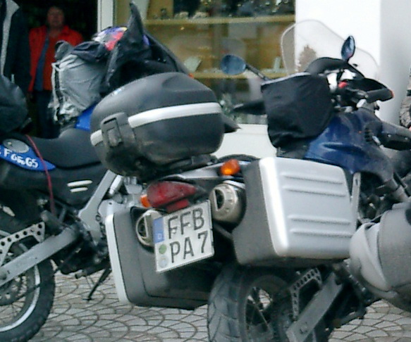

beim F650GS Topcase (ich hoffe das Bild laesst ahnen was ich meine) hat an
der unterseite zwei U Profile, diese werden auf die traegerplatte (kommt bei
der F650GS oben auf das heck nochmal drauf (schwarz)) aufgeschoben und
dann wird verriegelt ueber ein hackenschloss (aehnlich der verschluesse der
R1200GSA Alu-Koffer) eingehackt und bei Bedarf abgeschlossen zur sicherung.
der deckel selber ist auch absperrbar, jedoch eben mit einem schluessel den
man an der R1200 gar nicht braucht und man kann es auch nicht auf eine
gleichschliessung umbauen.
der aufwand, eine adapterplatte zu basteln, wenn man keine werkstatt dafuer
hat, ist nicht ohne und das ergebnis, zumindest in der optik, fragwuerdig.
wenn man das 650er EI von den profilen befreit, den verriegelungsmechanismus
irgendwie umdesignt, herrjeh .. ich wuerds lassen. ;)
