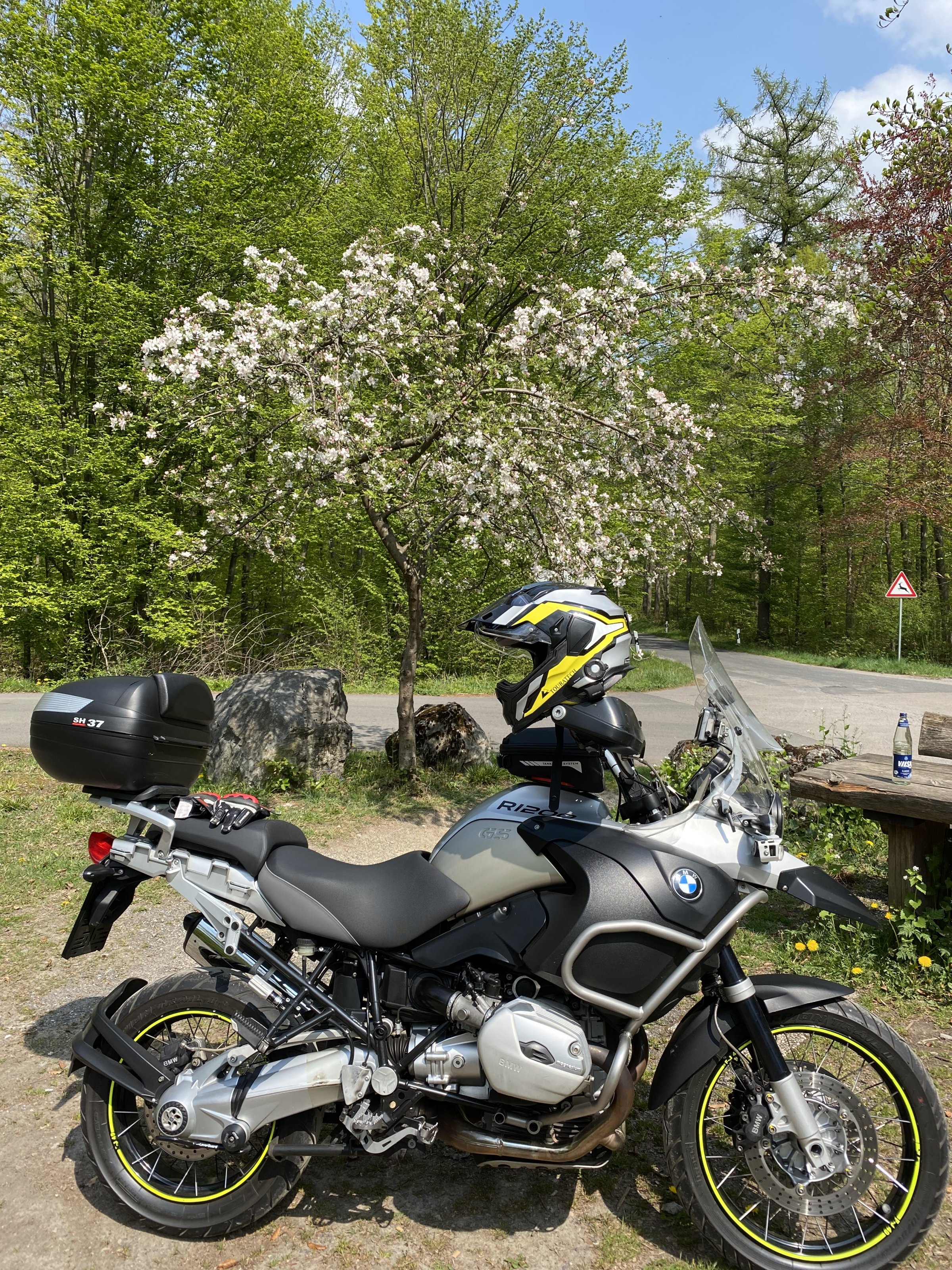

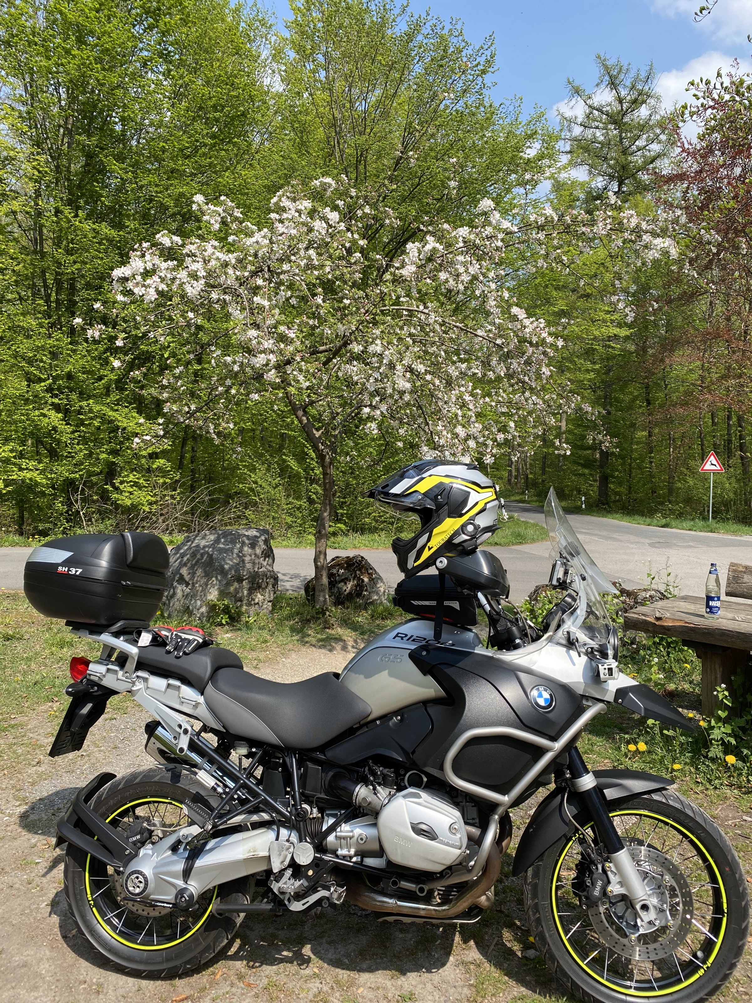

das TC ist die schlechteste und geschickteste Möglichkeit Gepäck unterzubringen.
Weit hinten und hoch das Gewicht anzubauen.
Bei meiner CRF 1000 war es furchtbar hoch.
An meiner 12 er GS (2012) habe ich von der Adv. den Träger dran und ein leichtes Kunststoff TC auf einer Aluplatte montiert. Ein Alu TC ist sicher schwerer.
Ist ca 10 cm tiefer.
Da das TC auch oder gerade als Rücklehne gewünscht ist bringen die 10cm tiefer nix, und wenn ein Plastiktopcase so leicht wäre wie Du meinst wäre es eine sehr bescheidene Qualität. Und im 2Personenbetrieb wird selbst das vllt. eine Kilo Mehrgewicht unwichtig! Und dann kommt natürlich für jeden die Frage was gefällt, ich für meine Belange finde die Plastikbomben schlimm auf ner GS.

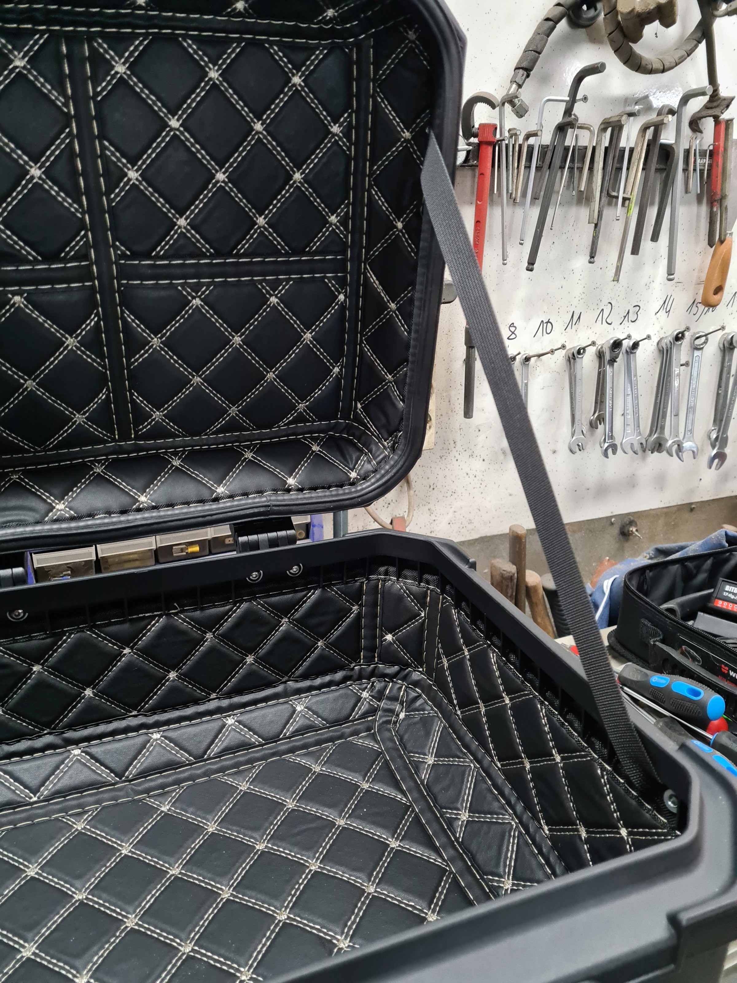

Ich habe mich also für das kleinere XB 22 entschieden, mit einer wahnsinns Innenausstattung in "Gucci-Optik"🙂.

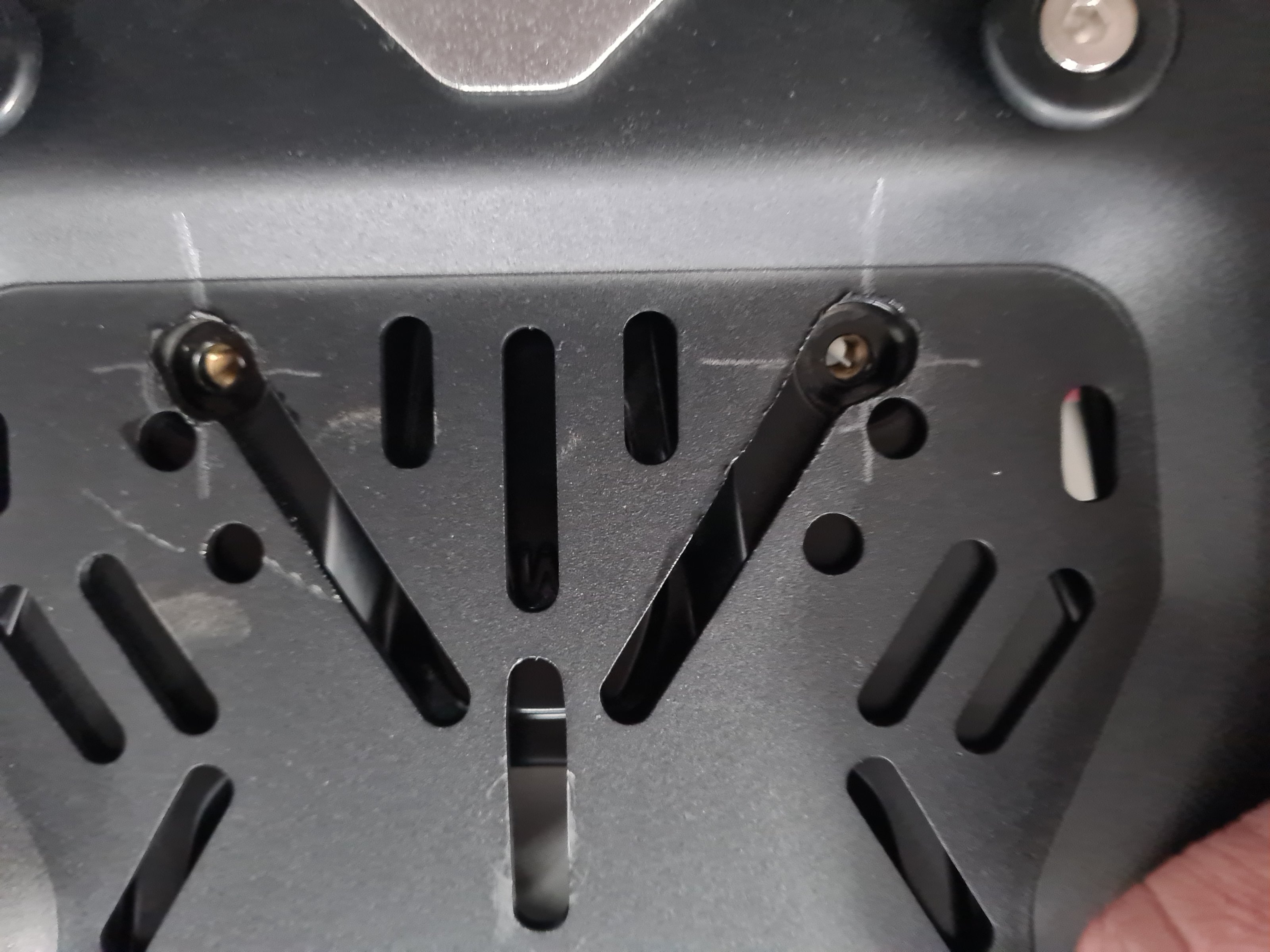

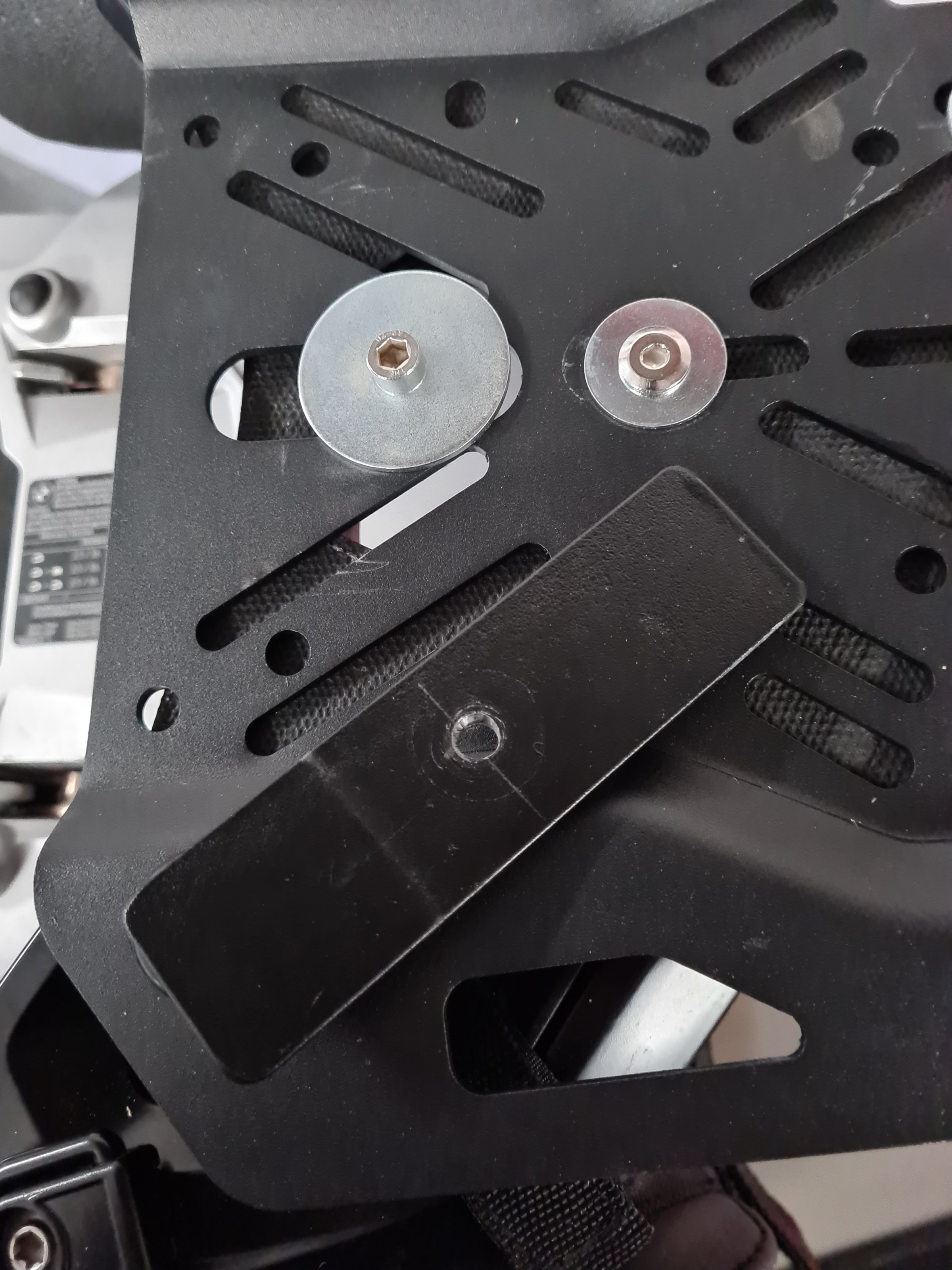

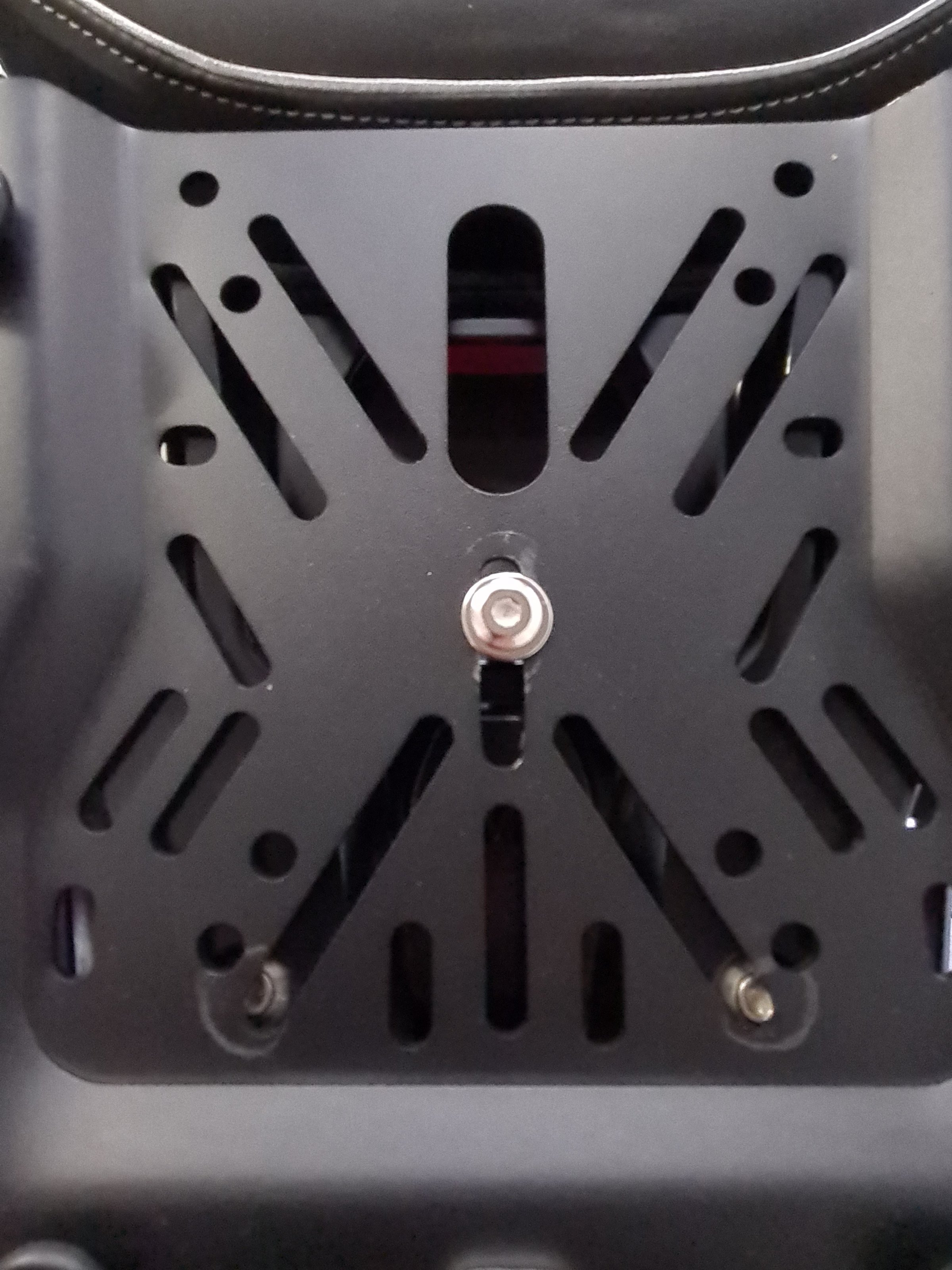

Da es eine Universalvariante ist,war mir klar, daß Bastelarbeiten nötig sind.Aber irgendwie muß man ja die Winterzeit rumkriegen....
Die mitgelieferte Befestigungsplatte und das Montagematerial ist gar nicht so schlecht,nur leichte Anpassungsarbeiten und längere Schrauben/ größere Scheiben waren notwendig, um die Platte auf der GS (1250) zu befestigen.
Etwas ausfräsen,damit die originalen Befestigungen verwendet werden können.
Ausgefräst

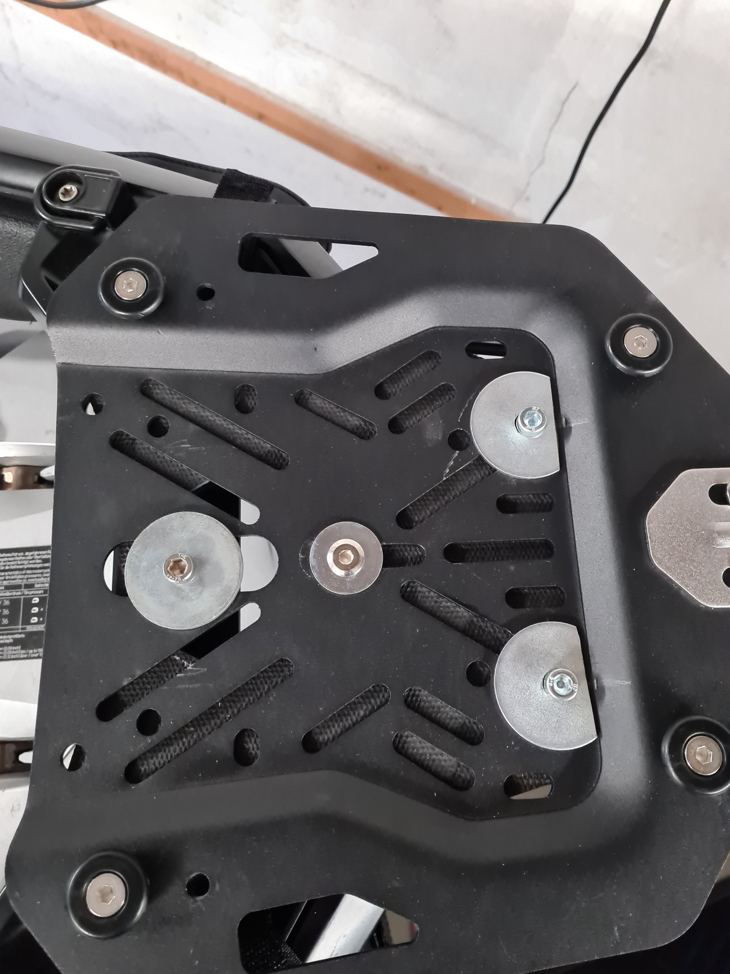

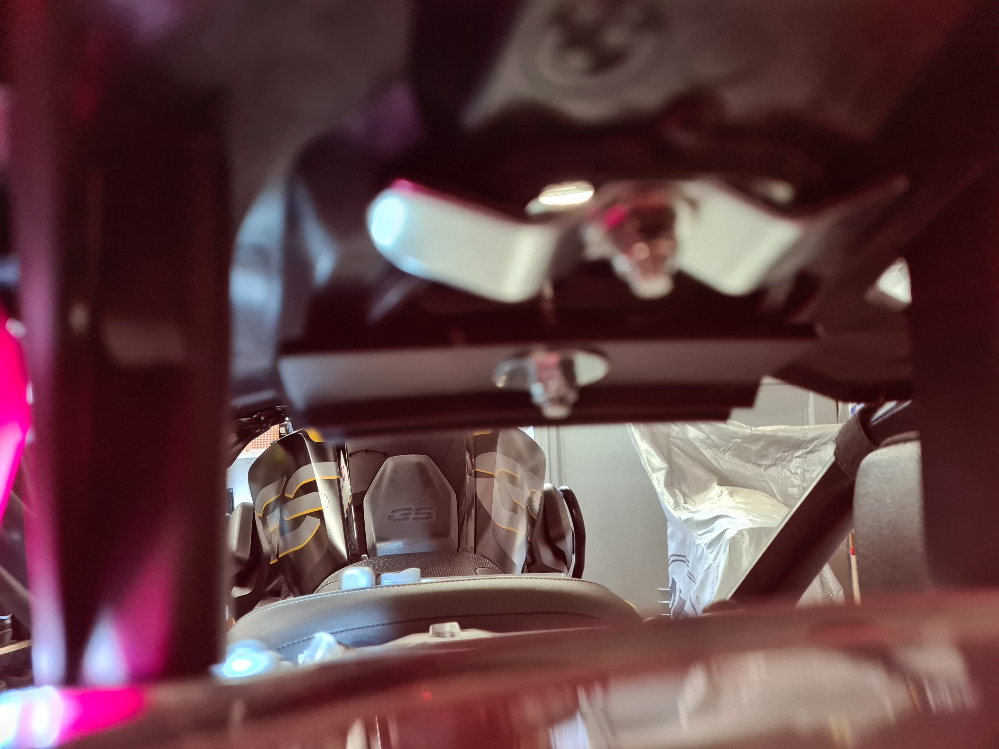

Ich habe mir dann noch eine zusätzliche 4mm starke Halterung gebaut,die mitgelieferten Bleche wären auch gegangen,fand ich aber an der Stelle,wo ich es hin haben wollte etwas zu kurz,um die Platte an 4 Punkten befestigen zu können.

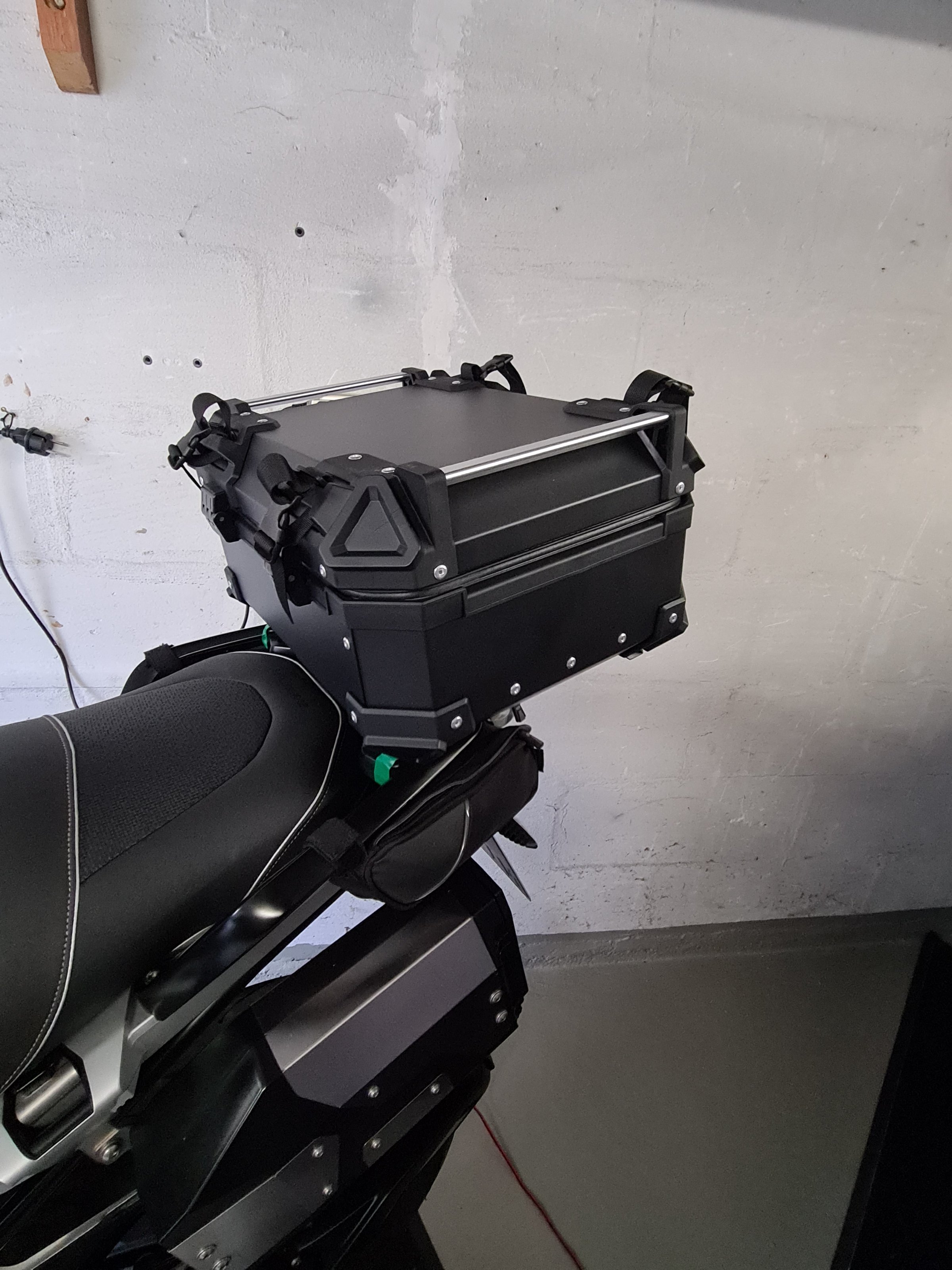

Trägerplatte befestigt.
Topcase drauf,fertig.Auf dem Foto sieht das Topcase eher ziemlich groß aus,ist es aber im Original nicht.

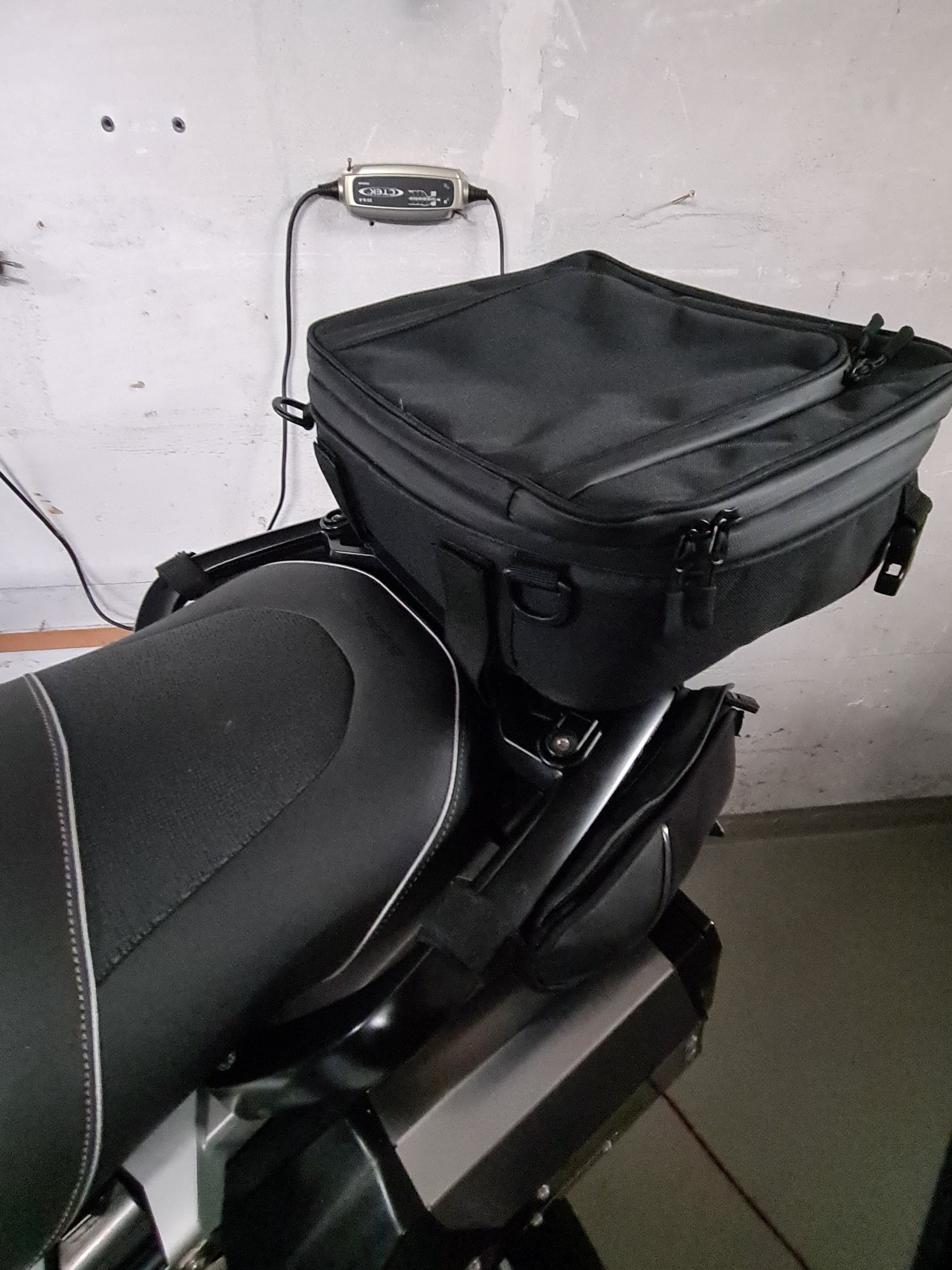

Da ich das Topcase nur für längere Touren draufschnallen werde (sage ich jetzt noch),
mache ich sonst meine bisherige kleine QBag-Hecktasche (von Polo) auf die Trägerplatte.

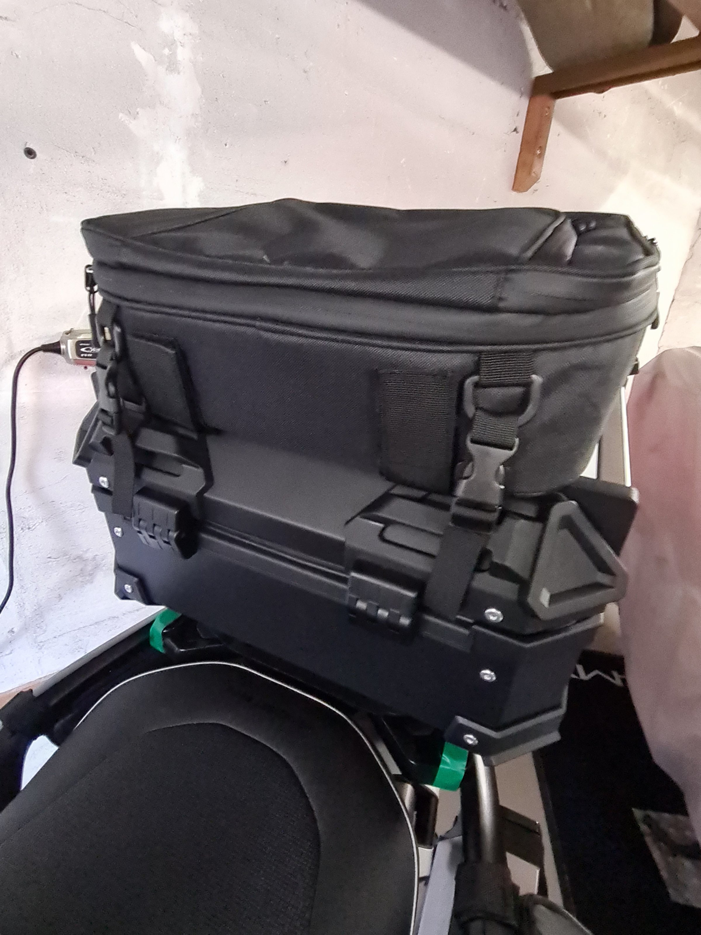

Ich habe mir gleich noch eine etwas größere Tasche geholt (Bagtecs BF1) welche ich auch ohne Topcase auf die Trägerplatte schnallen könnte und wenn es nötig ist,auch auf das Topcase schnallen kann.
Dafür habe ich mir etwas Gurtband und Verschlüsse geholt und an die Tasche angepaßt.

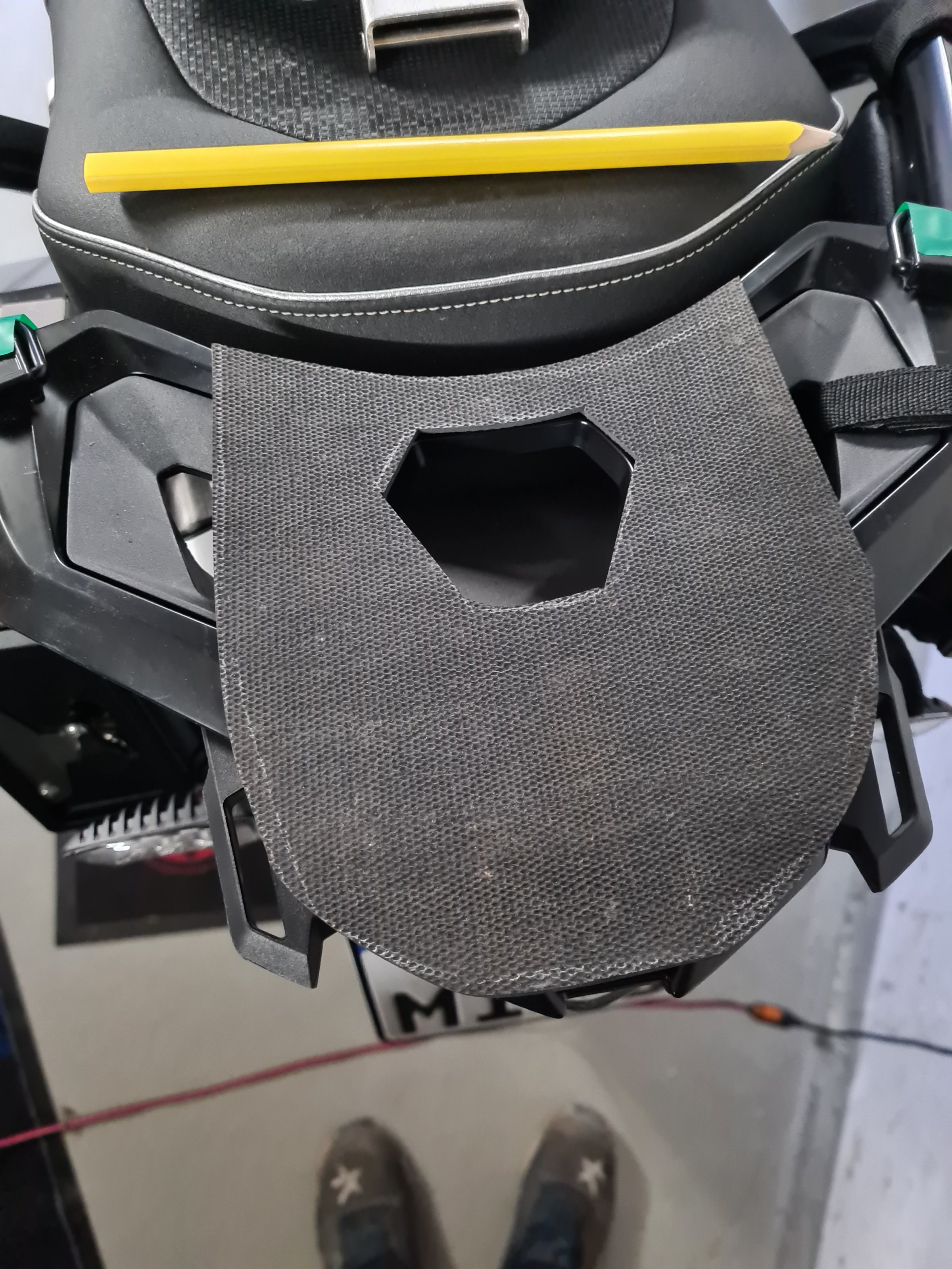

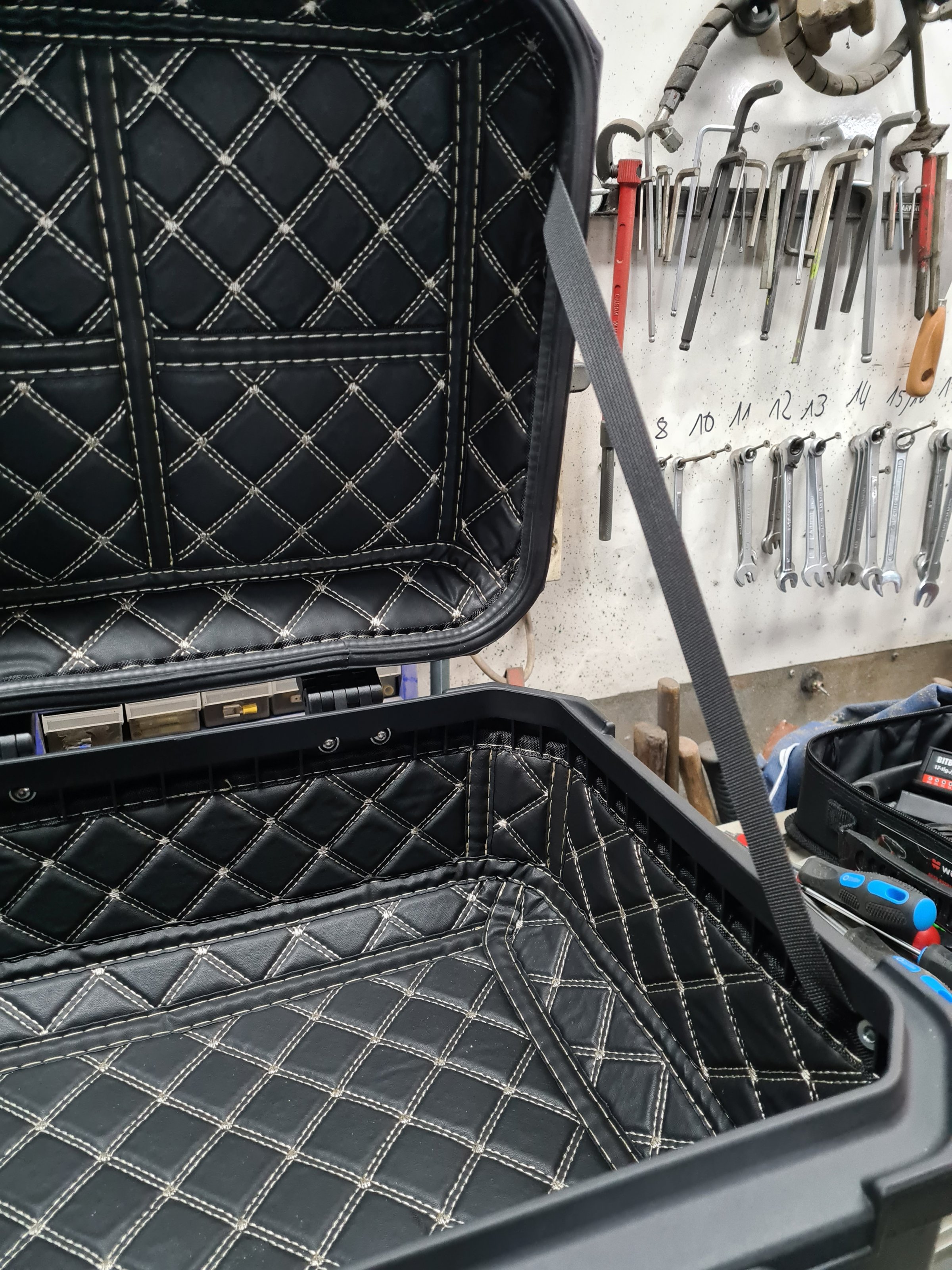

Noch paar Bilderchen:
-Das Fangband im Topcase habe ich selber installiert,war nicht dazu.

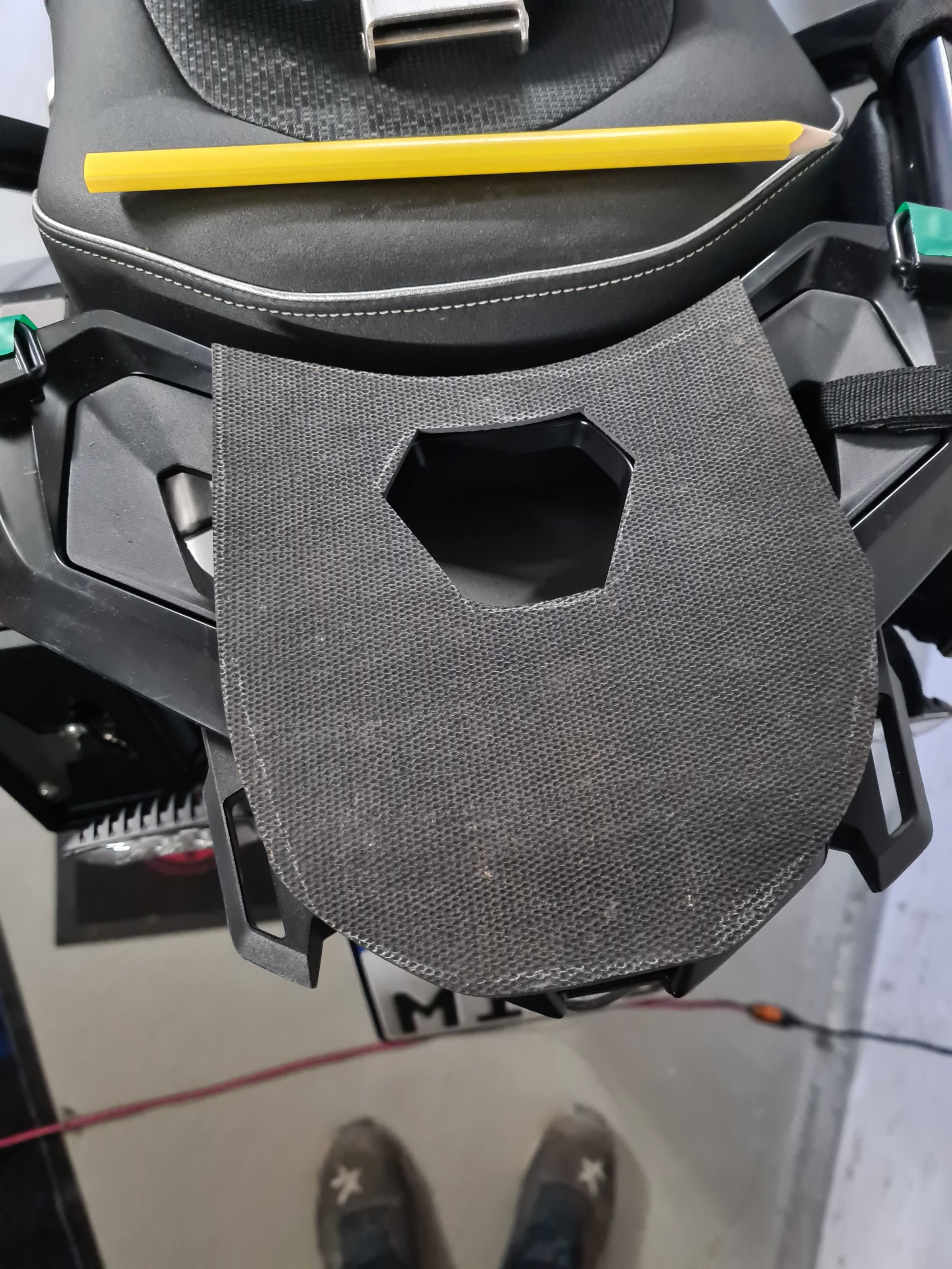

-Gummiunterlage zwischen Trägerplatte und original Heckträger nur zur Sicherheit.
Mal sehen,wie es sich beim fahren macht,sonst fliegt alles wieder runter 🙃.

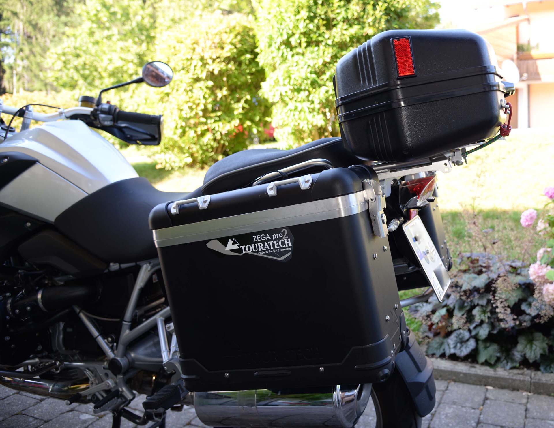

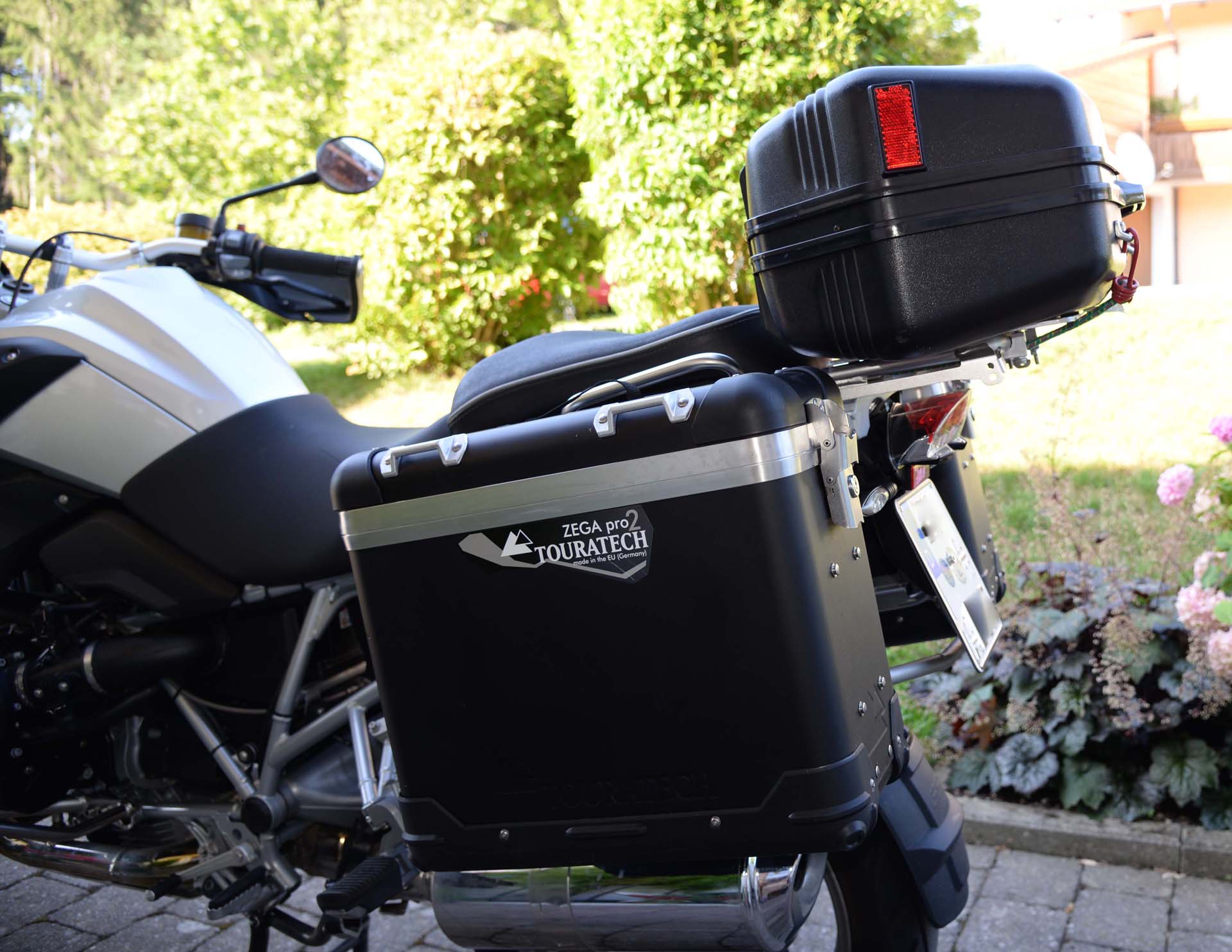

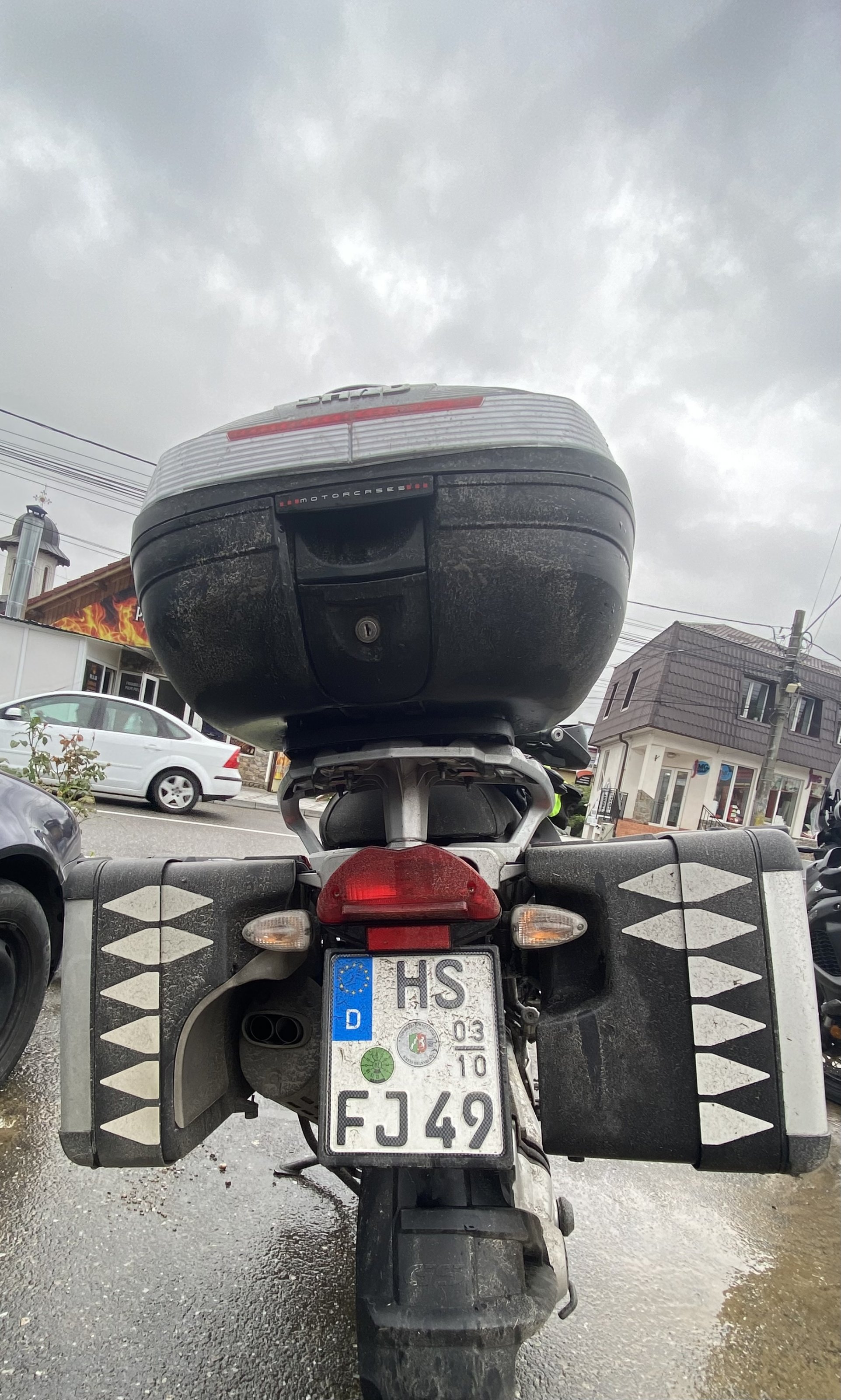

Nach meiner Erfahrung in 46 Jahren Motorrad gehört die Sozia näher zum Fahrer. Mit Kontakt zum Fahrer fährt es sich besser und sicherer.
Wenn ich mein Givi TC gegen den TT Alukoffer in die Hand nehme, wiegt es fast niGS und hält seit vielen Jahren.
Da bin ich wohl zu alt um das zu verstehen. Gut sein und gut Fahren muß es!
Meine ErFahrung.
Wenn natürlich das Aussehen wichtiger ist, bin ich raus.

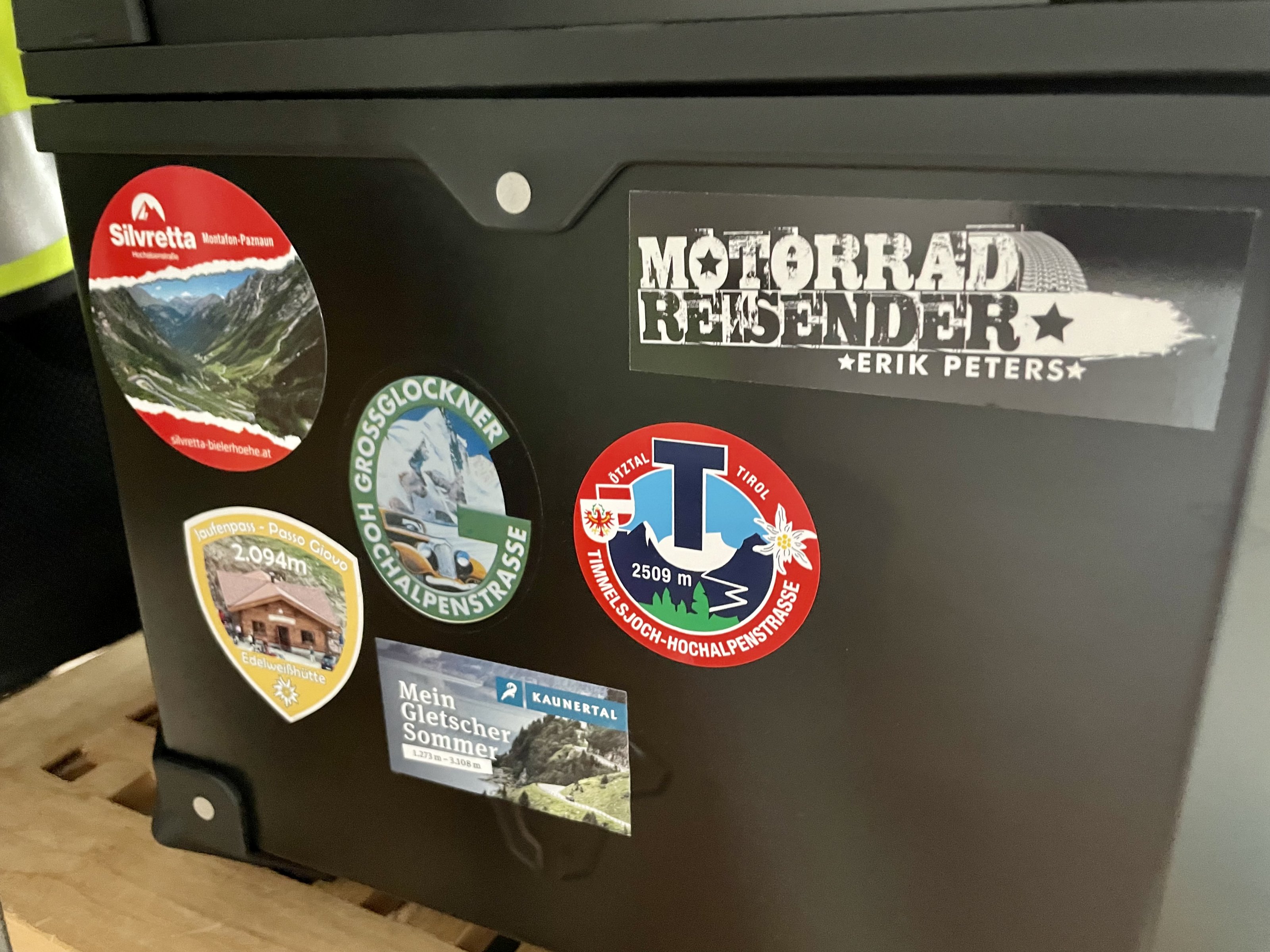

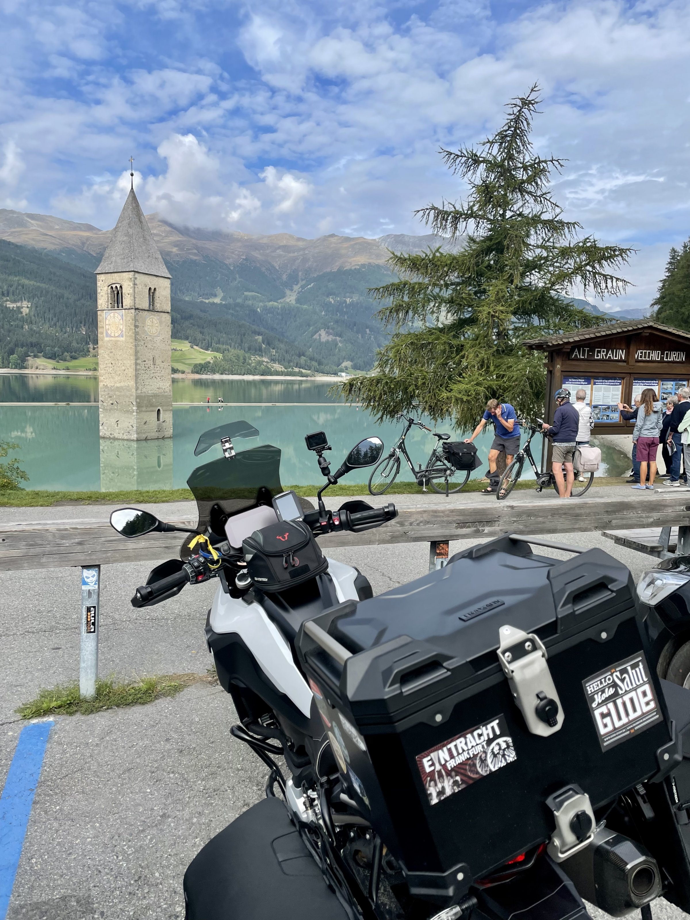

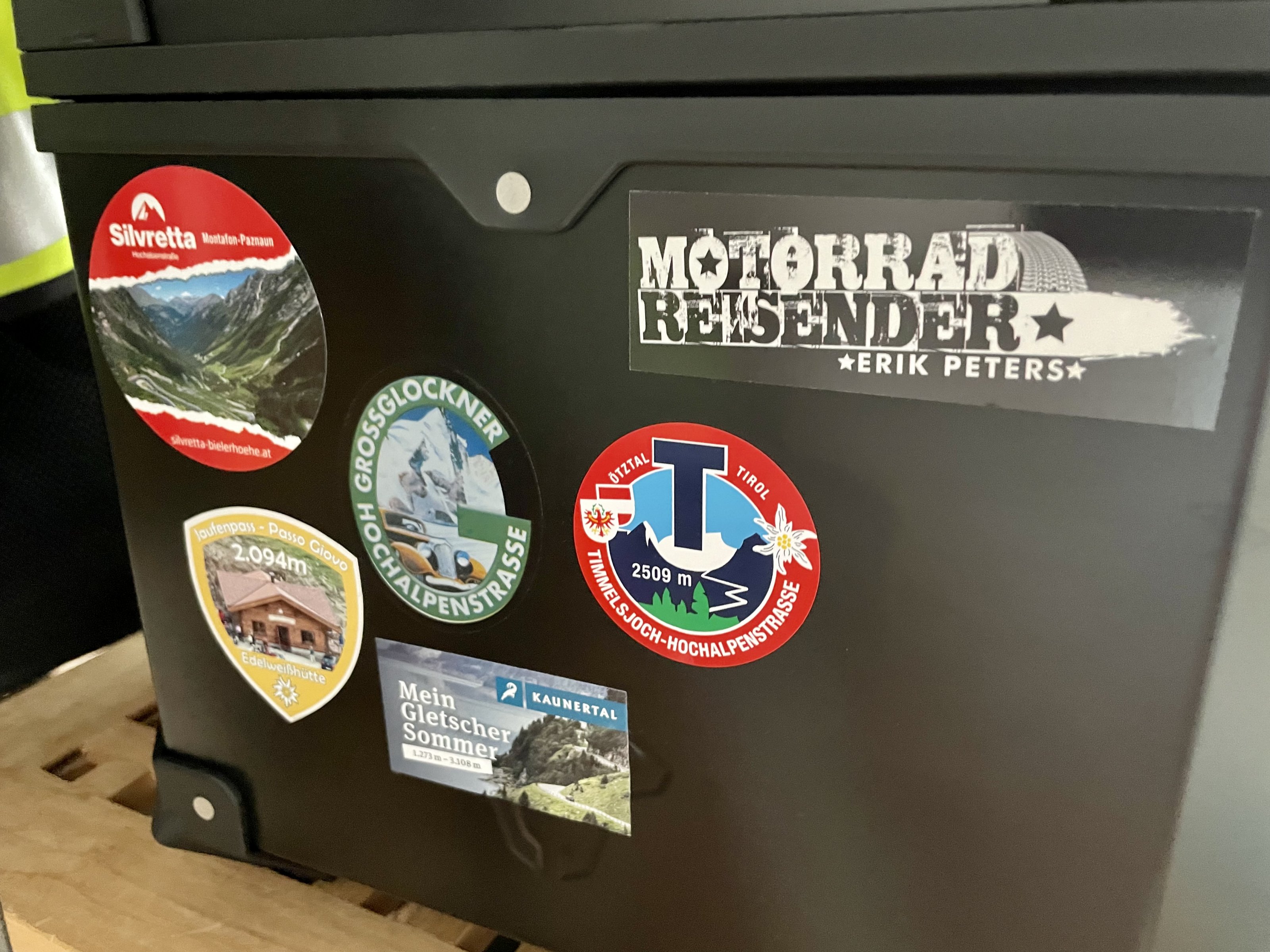

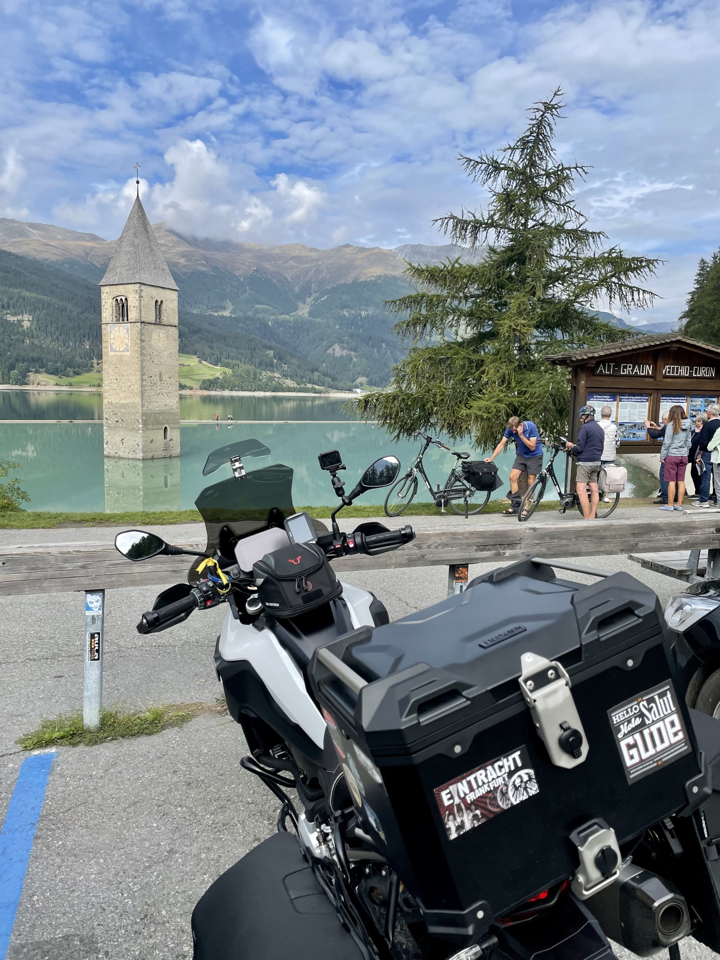

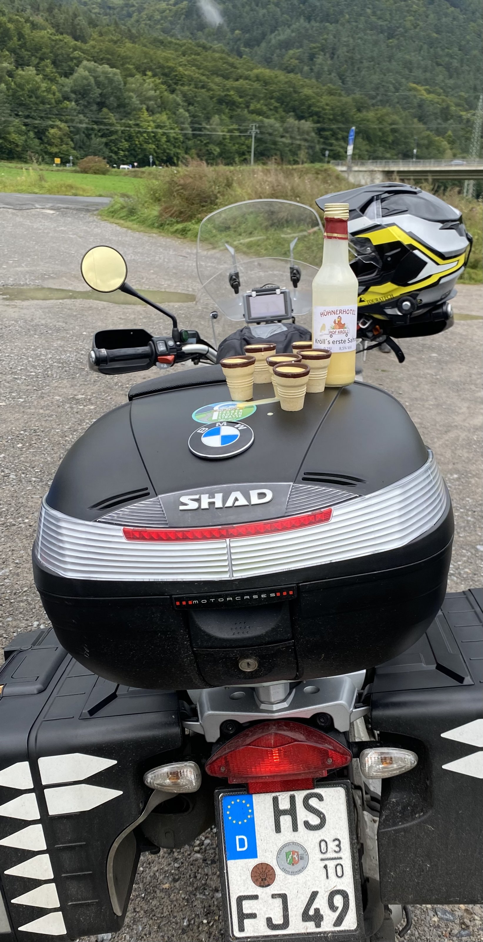

Also ich habe auf meiner diesjährigen Alpentour keine Nachteile hinsichtlich des höheren und schweren Aufbaus bzw. der Gewichtsverlagerung bemerkt. Ich finde ein TC ungemein praktisch und möchte auf langen Touren nicht darauf verzichten. Und auch meine Frau als Sozia schätzt es sehr, etwas im Rücken zu haben. Was mir aber überhaupt nicht gefällt sind diese eiförmigen Plastikkoffer. Das erinnert mich dann doch zu sehr an Angler auf ihren Rollern auf dem Weg zum nächstgelegenen See. 😂😉
Zudem eignet sich das Topcase aus Alu hervorragend zum Bekleben. 🤘🏻

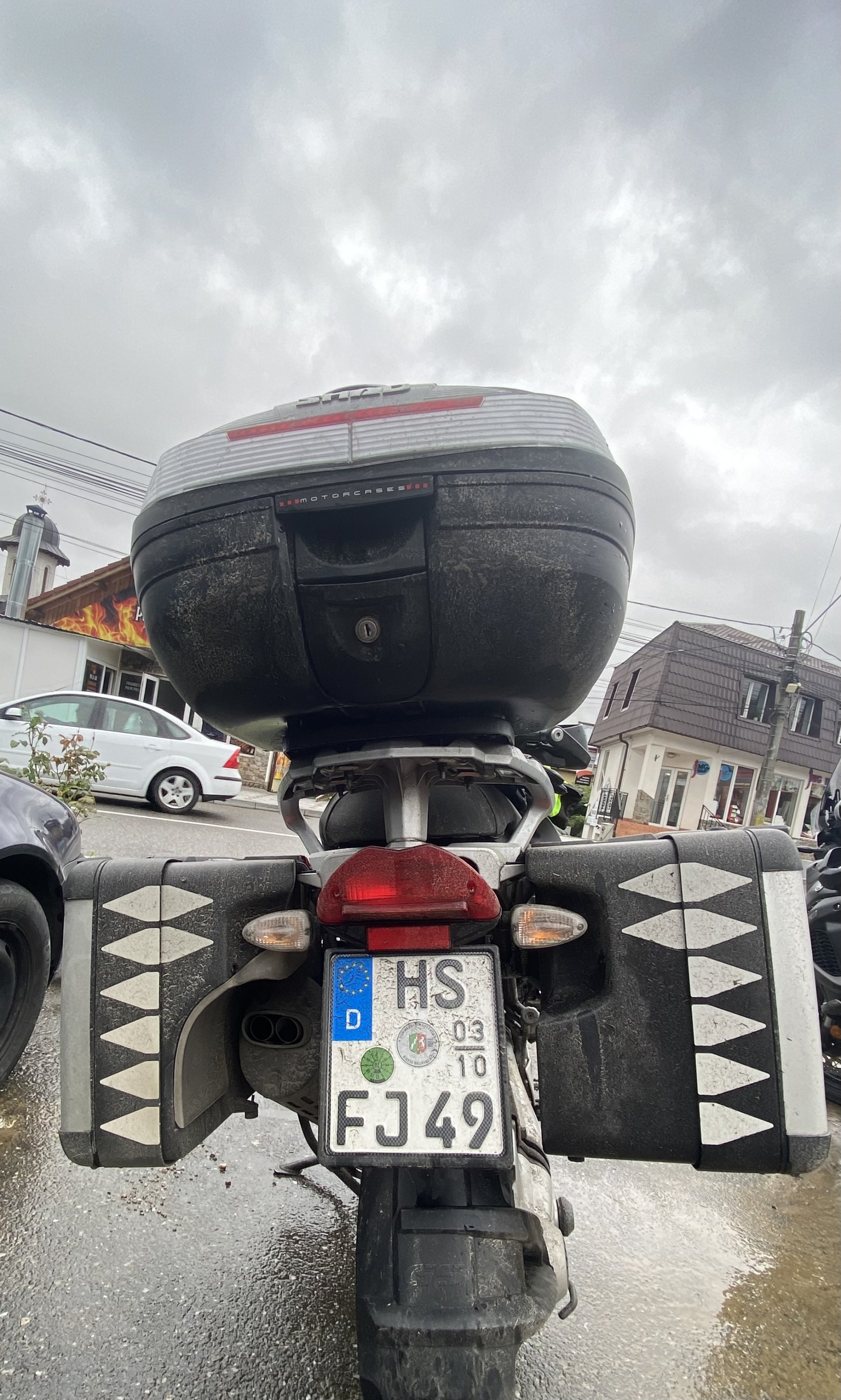

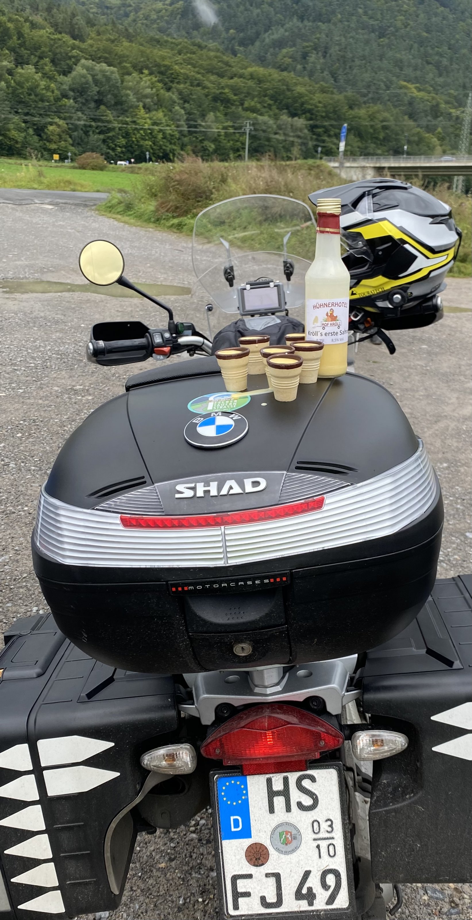

Meine ErFahrung.
Ok, jeder wie er möchte, aber würdest Du bei Deinem Auto auch mit 4 Verschiedenen Radkappen fahren, Hauptsache es ist eine dran? Und für mich gesprochen, die Optik von Alukoffer a´la Teuertech und dieser Plastikkoffer haben absolut nichts schönes, eben max. für den der es so macht eine Zweckmäßigkeit!
Nach meinen 45Jahren Erfahrung "tätä", entscheidet das GeFÜHL wie und womit man sich wohlFÜHLT.
Und wie hier gefragt, ging es explizit um ein Alu Topcase von Motea und Erfahrungen dazu.
ACHTUNG JOKE! Es lebe die Idividualität und der Wahnsinn....

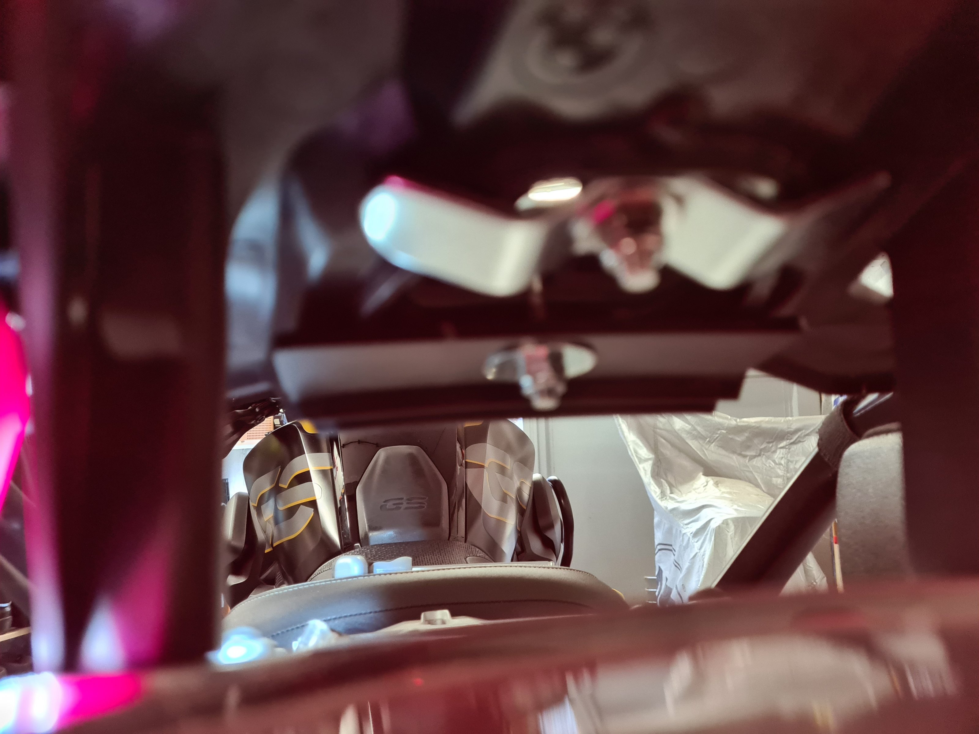

Hallo in die Runde, ich habe eine praktische Frage:
Mal angenommen ich habe auf der K25 ein Topcase drauf. Ist es möglich normal von der linken Seite auszusteigen? Also neben dem Moped stehen und das Bein drüber schwingen? Oder geht es nur im Steckschritt?
