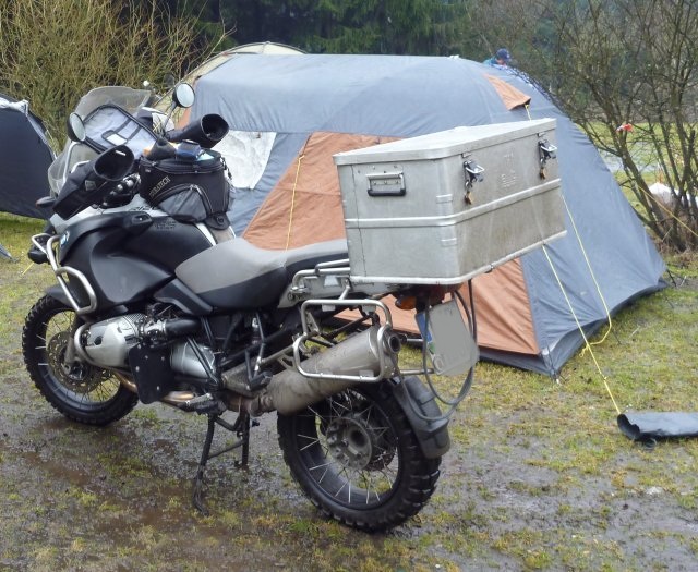

das original Alu TC wird ja an die Haltepunkte geschraubt. Diese sind erstmal nicht veränderbar .. Hier wäre evtl eine Möglichkeit, das TC durch ein z.b. Givi Trekker oder Maxia zu ersetzen - hierfür ist die universal Halteplatte nach vorne / hinten sehr gut auf dem Rohrträger zu verstellen (so hab ichs..)

Hallo Leute, ich habe eine GS 1250 und ein Givi Trekker 52 auf Al Halteplatte verbaut. Tatsächlich ist nicht sonderlich viel Platz für die Sozia. Und das nicht, weil wir füllig sind, sondern, weil das Topcase mit Rückenpolster zu weit nach vorn ragt und der BMW Soziussitz auch nicht recht dazu passt. Selbst wenn die Soziusbank in die vordere Position gesetzt wird, ist ein bequemes Reisen nicht gut möglich.
Ich versetze die Halteplatte deshalb mit 3 selbst gefertigten Stahl - Adaptern 6 cm nach hinten. Sieht zwar weniger stimmig aus aber "form follows function" in diesem Fall und die hintere Bank kann in der hinteren Position bleiben. Ich habe im Internet auch keine Adapter oder Hinweise diesbezüglich gefunden. Hat einer von euch das gleiche Problem, was ja für viele Zwei-Persoenen-Reisende so sein sollte? Wie habt ihr es gelöst? Danke für Hinweise.

Ich denke, da muss man einfach selber basteln. Da gibt es nix von der Stange um den TC- Träger oder dessen Adapterplatte so einfach zu versetzen

Ich würde das mit 4 Distanzblechen lösen die zwischen dem Grundträger seitlich angeschraubt werden und an diese würde ich den Topcase-Halter schrauben. Wenn du einen pfiffigen Schlosser kennst zeigt ihm mal das Problem. Der hat bestimmt Kontakt zu einem der die Teile lasern kann.
