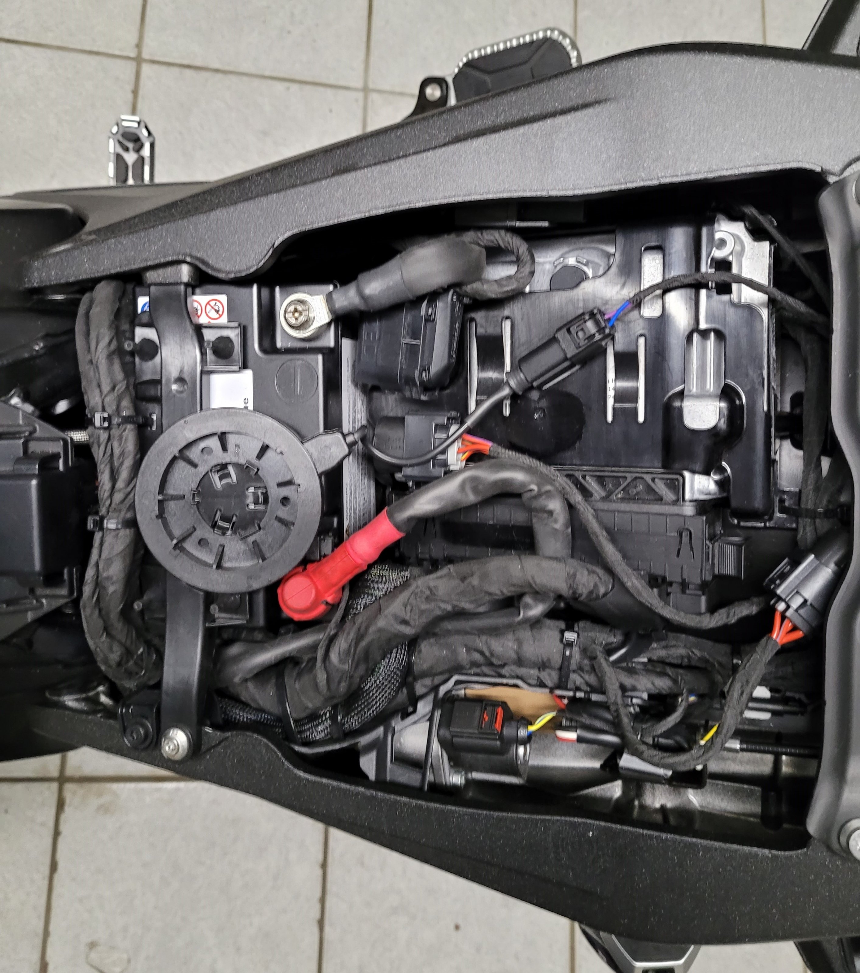

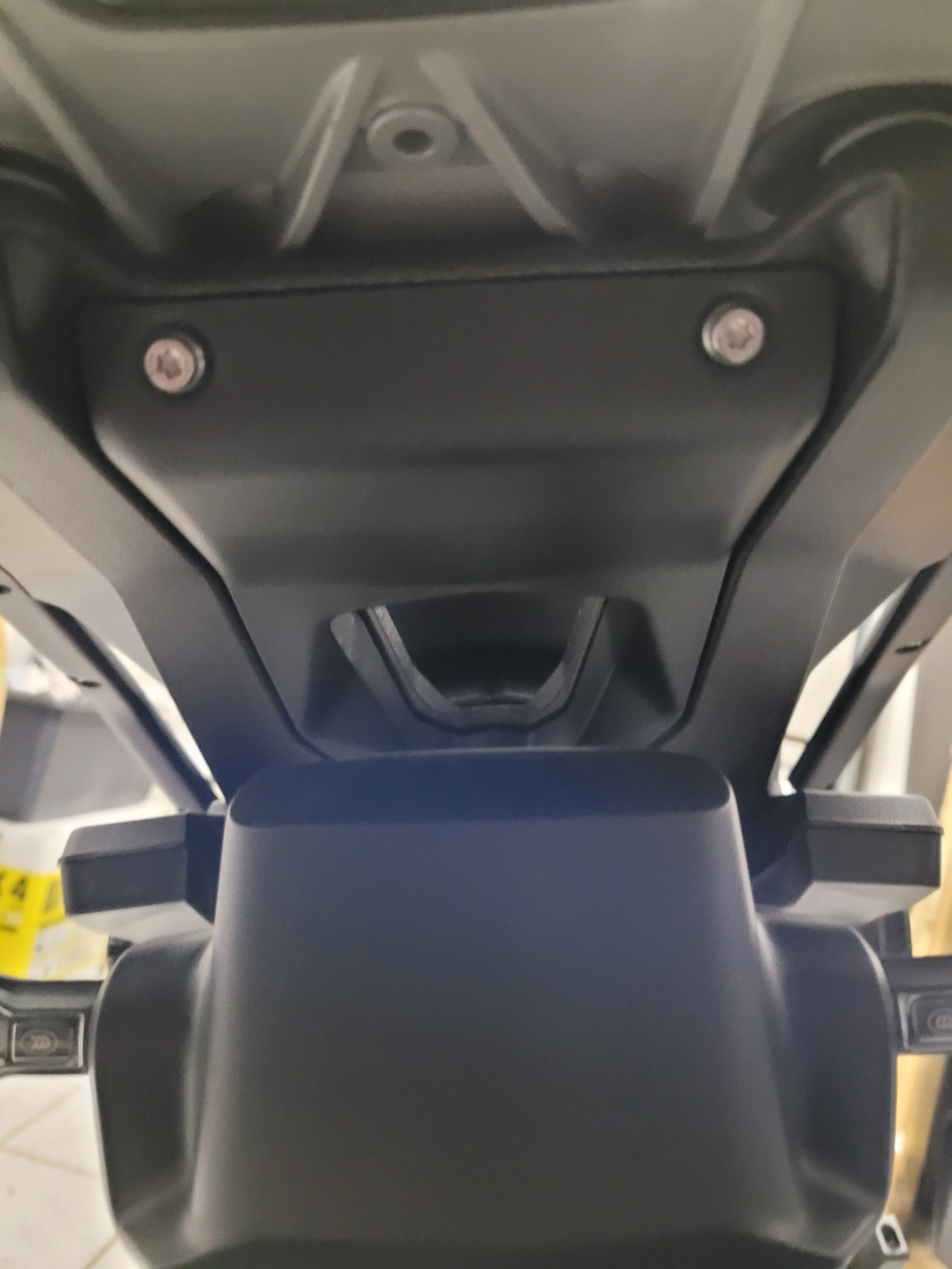

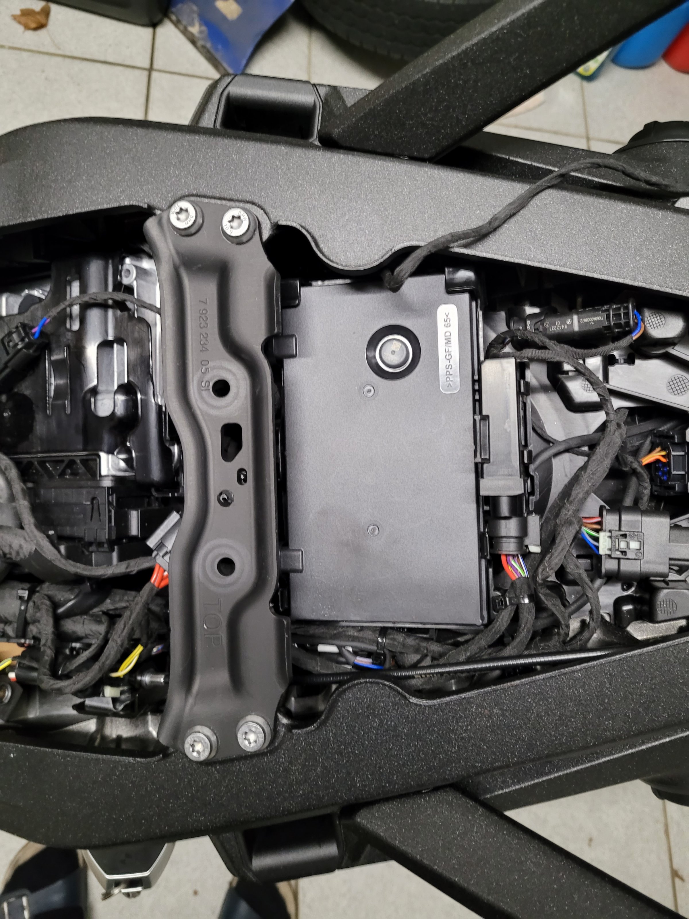

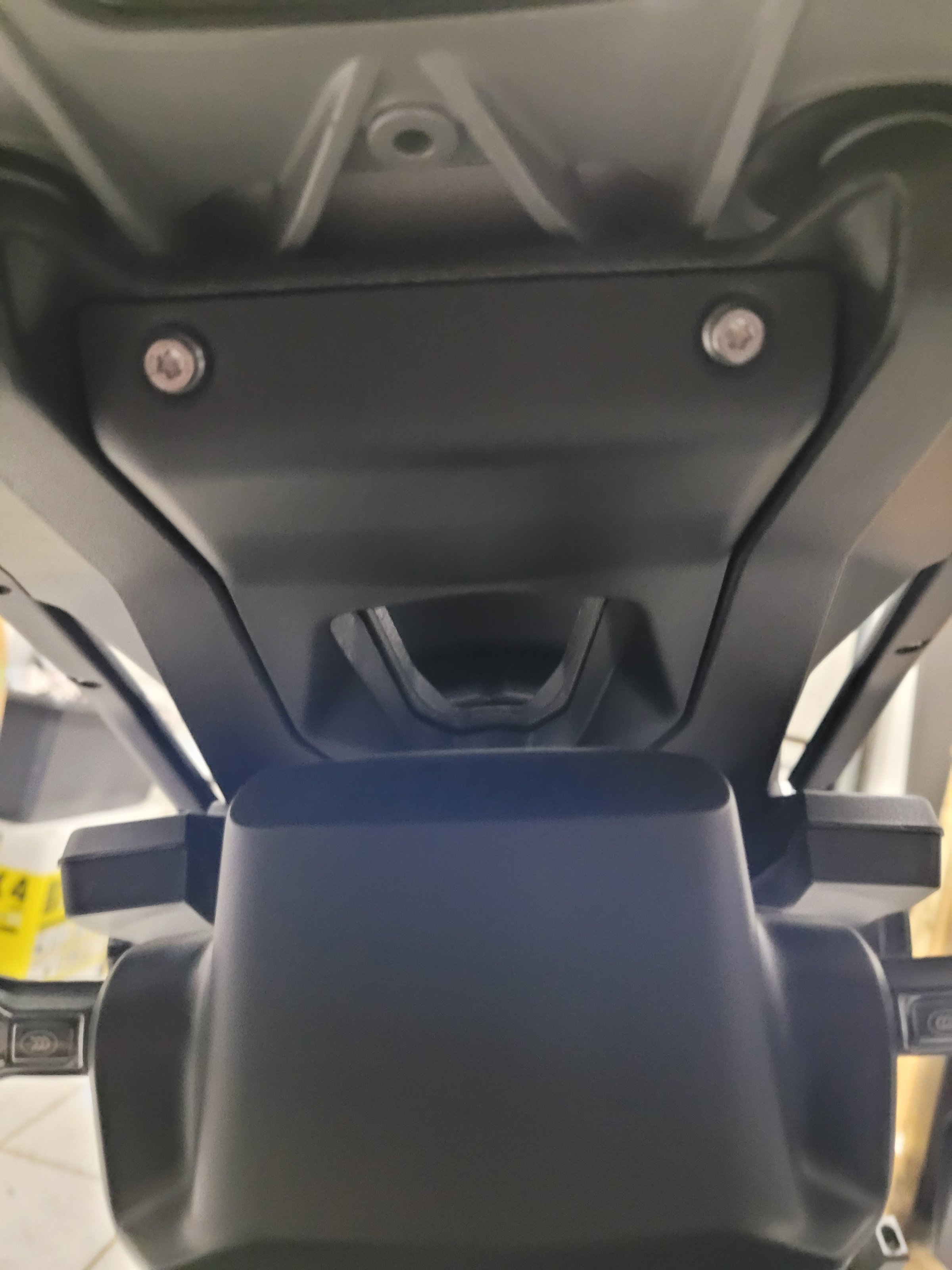

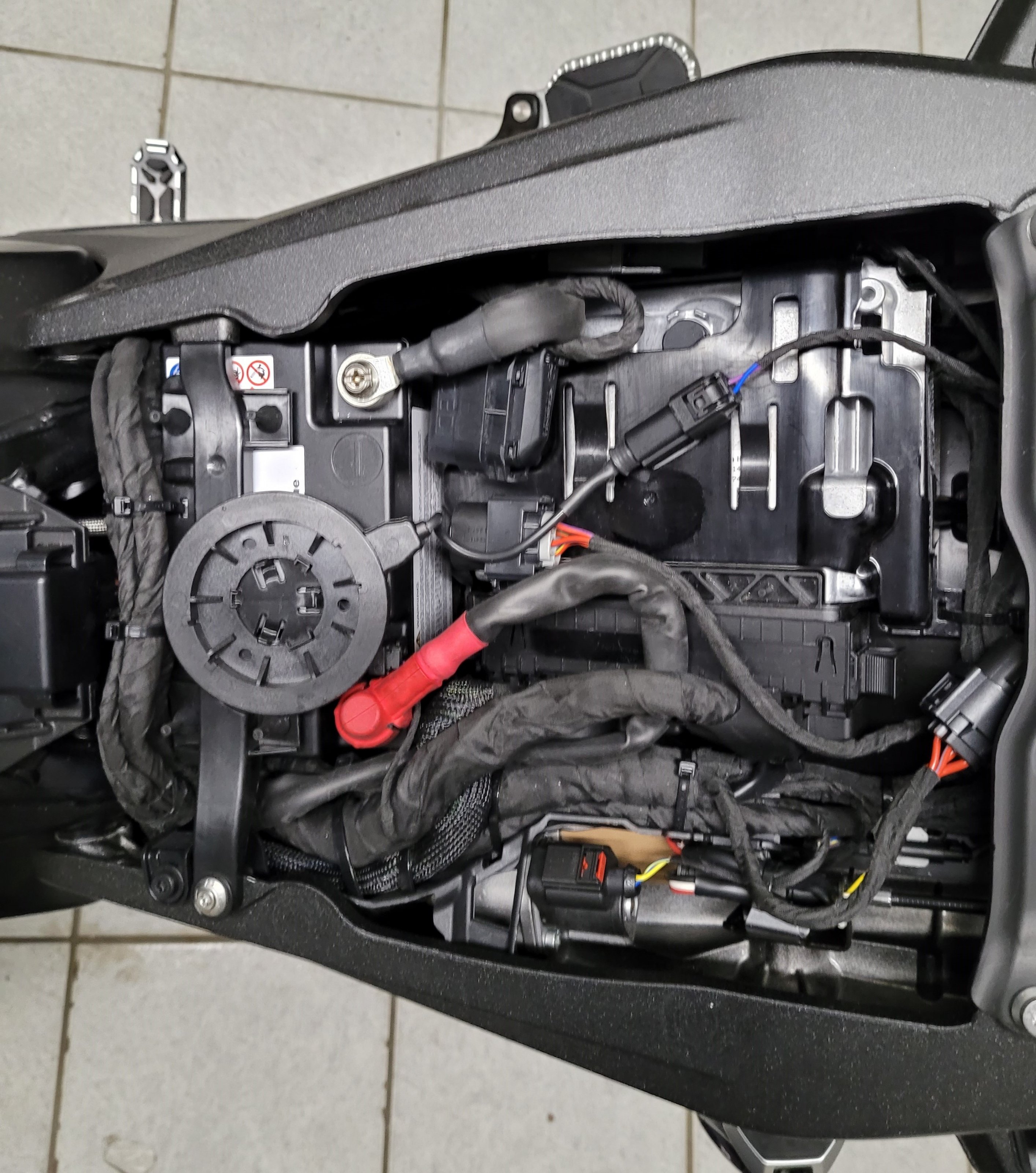

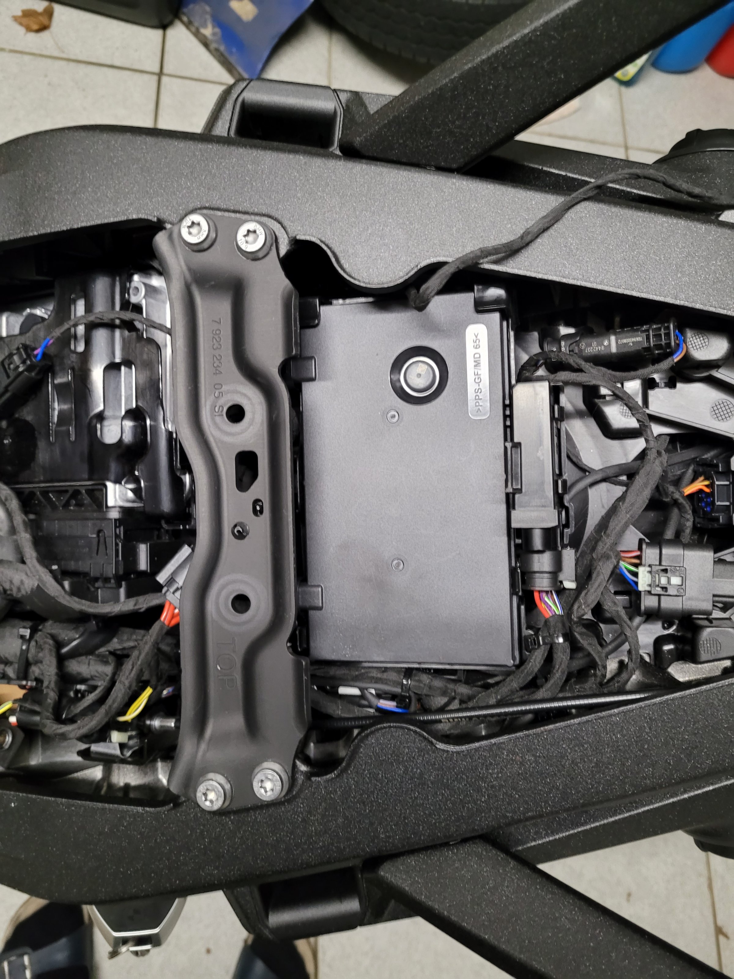

Hallo an alle die sich für die Nachrüstung Topcasehalter interessieren: ich habe das kürzlich nachgerüstet (Ausgangslage: GS mit Radar etc. aber nur Kofferhalter montiert).
Man braucht den entsprechenden Kabelsatz + Topcasehalter ( je nach Ausführung, wie schon zuvor geschrieben wurde).
Achtung: es gibt wohl auch eine GS-Ausführung, bei der eine elektrische Nachrüstung nicht möglich ist (Basisausstattung?). Neben dem Topcasehalter muss man die Abdeckung und 2 Schrauben separat bestellen( Bild 1) + neue Kabelbinder bereit haben.
Ausgebaut werden müssen dann(grobe Vorgehensweise):
1.Querbrücke hinten
2. Telematiksteuergerät, ZV Modul von Kofferträger, Halterung Telematiksteuergerät (Bild 2)
3. Diagnosestecker trennen / lösen, Motorsteuergerät ausbauen, Halter Motorsteuergerät (Bild 3)
4. Kennzeichenträger ausbauen
5. Kabelbaum Kofferhalter ausbauen
Einbau
6) Neuen Kabelbaum mit Topcaseanschluss ersetzen ( wie zuvor verlegen => Bilder vor Ausbau helfen). Achtung es gibt einen Anschluß am neuen Kabelbaum der nicht belegt wird.
7)Kennzeichenträger einbauen
8) Halter für Koffer und Haltegriff ausbauen
9)Tocaseträger einbauen + montieren+Halter Koffer einbauen
10)Abdeckung Topcaseträger einbauen
11)Halter und Motorsteuergerät einbauen
12) Halter und Telematiksteuergerät + ZV Modul einbauen
13) Querrücke montieren
14) => Euer Händler muss noch neue Ausstattung anmelden / programmieren.
Grüße,
Dieter

Hast du die Nummer von der Abdeckung?
T
Tramuntana
09.03.2024
6
GS 1300 Tramuntana
Hallo, das ist diese:
Cover, Topcase Carrier - BMW-Motorrad (46627107863)

mit welchen Drehmomenten hast du die verschiedenen Schrauben angezogen?

Hallo die Anzugsdrehmomente sind wie folgt:
Kennzeichenträger M8x40: 19 Nm, M6x25: 8Nm
Tocaseträger am Rahmen M8x40: 19Nm
Tocaseträgerplatte M6x20: 8Nm ( nach festziehen Beweglichkeit prüfen)
Querbrücke Rahmen : M8x25 (10.9): 28 Nm
Hinweis: Die Schrauben sind mikroverkapselt: laut BMW erneuern

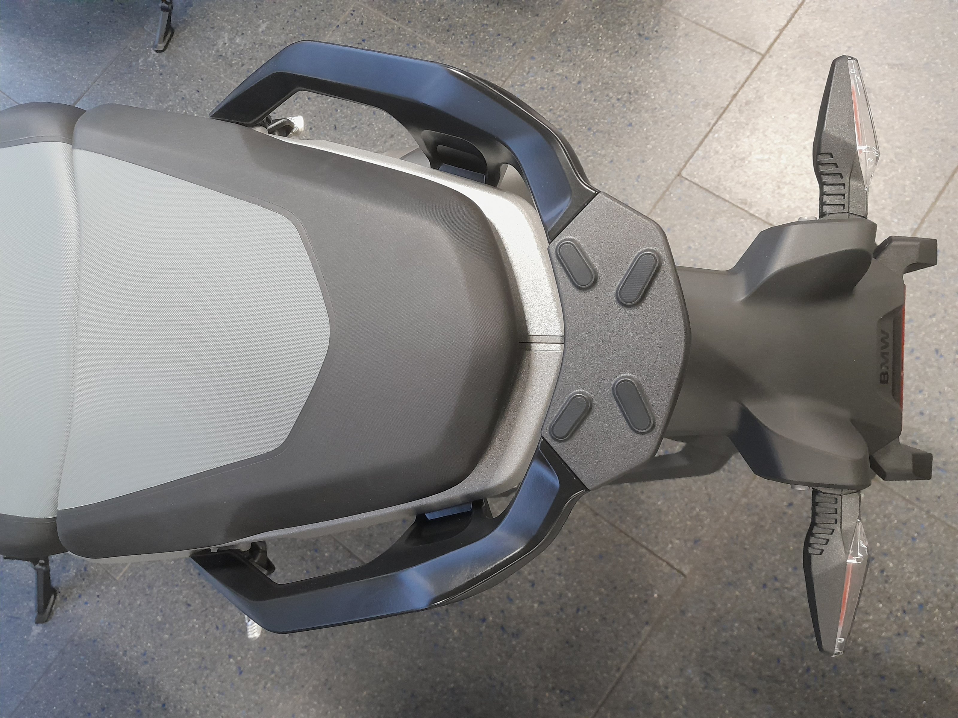

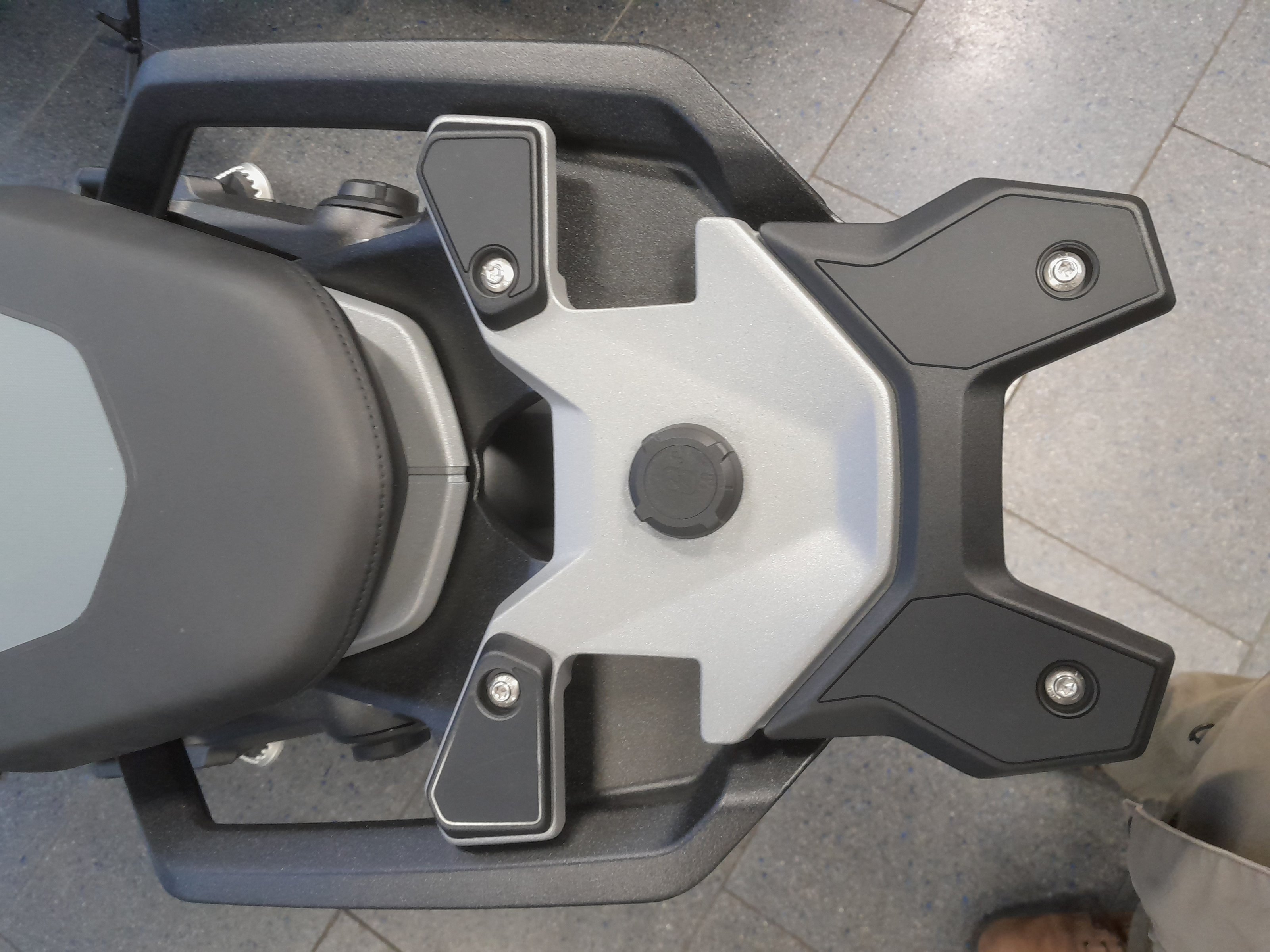

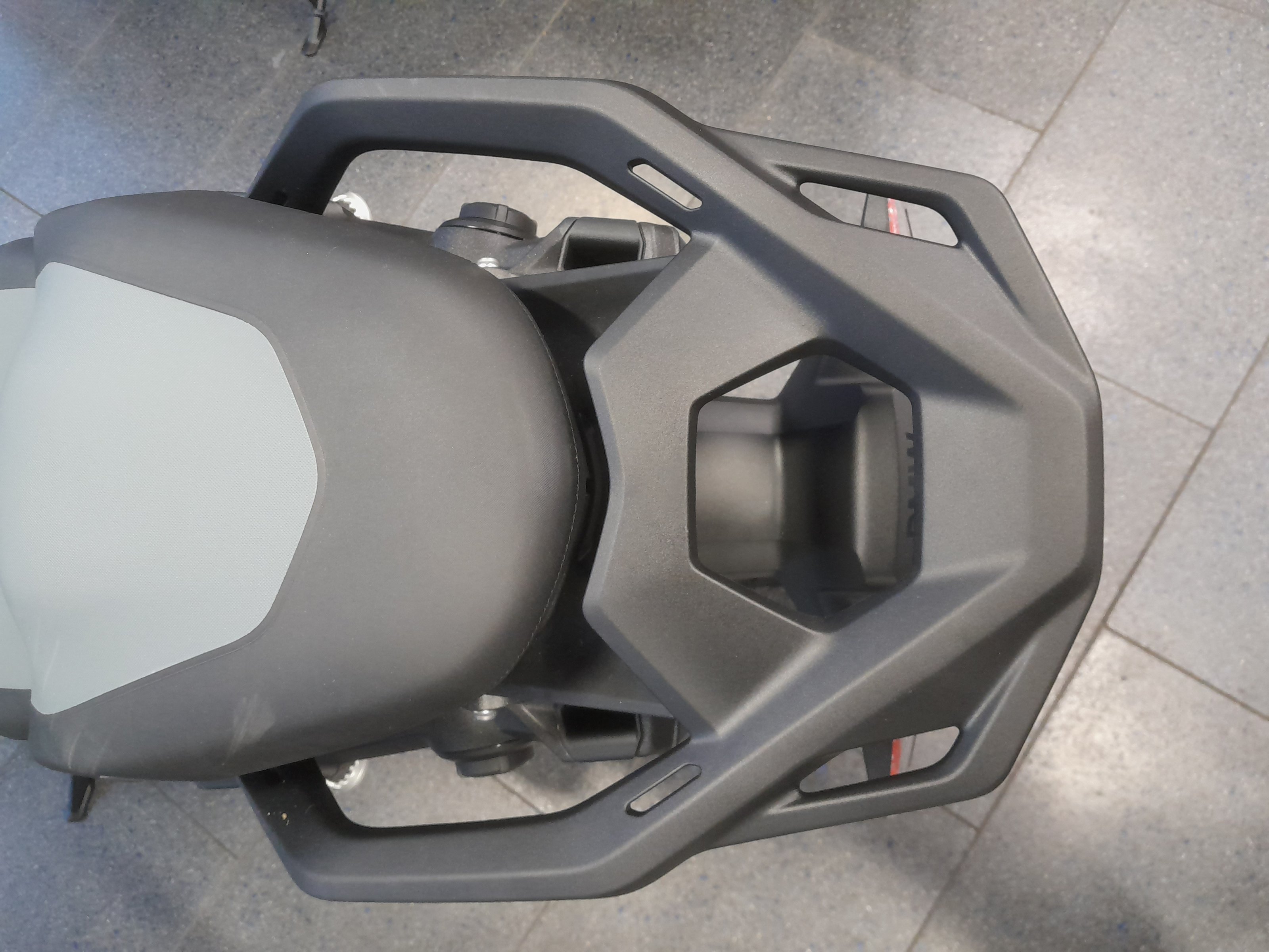

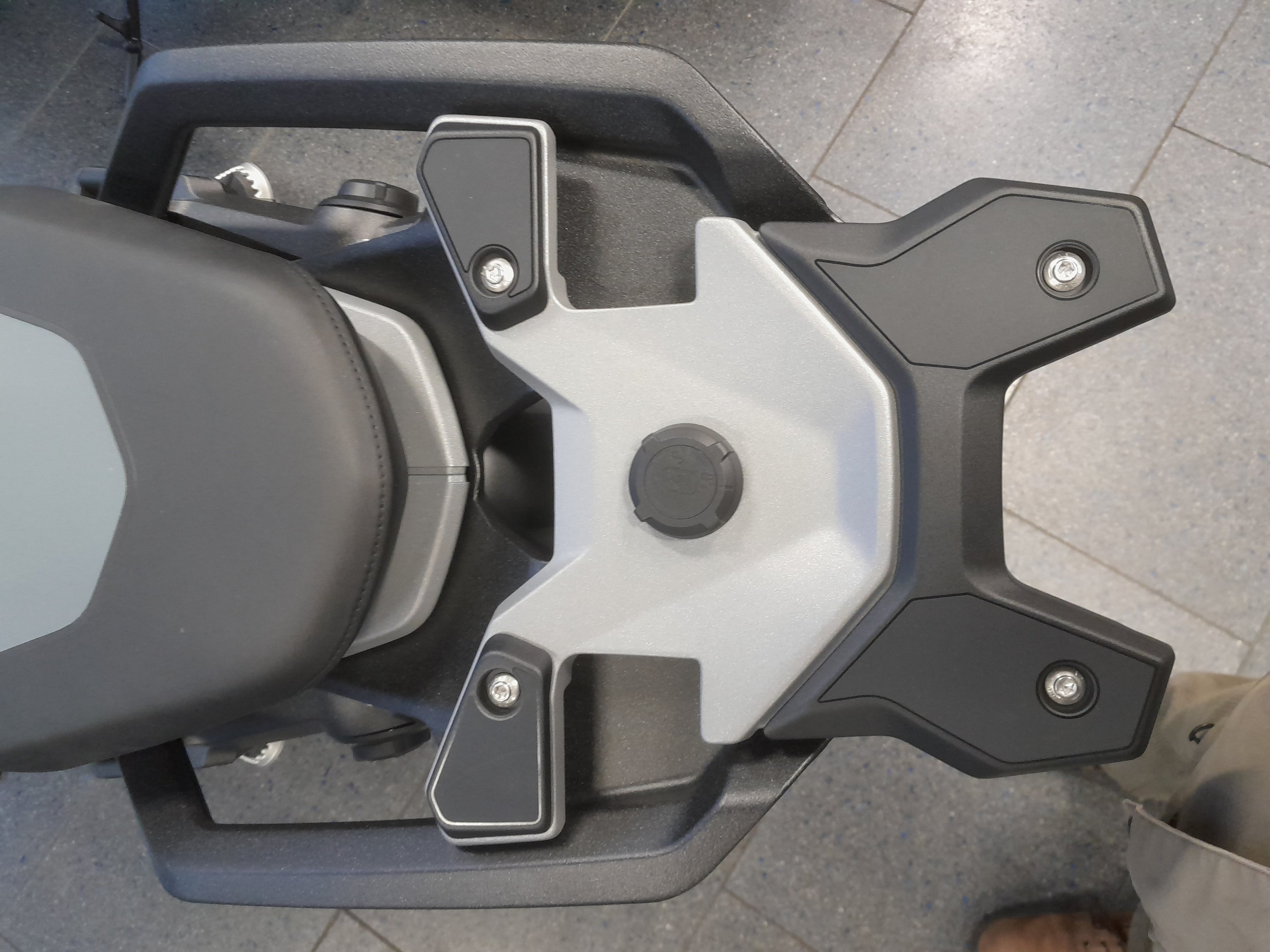

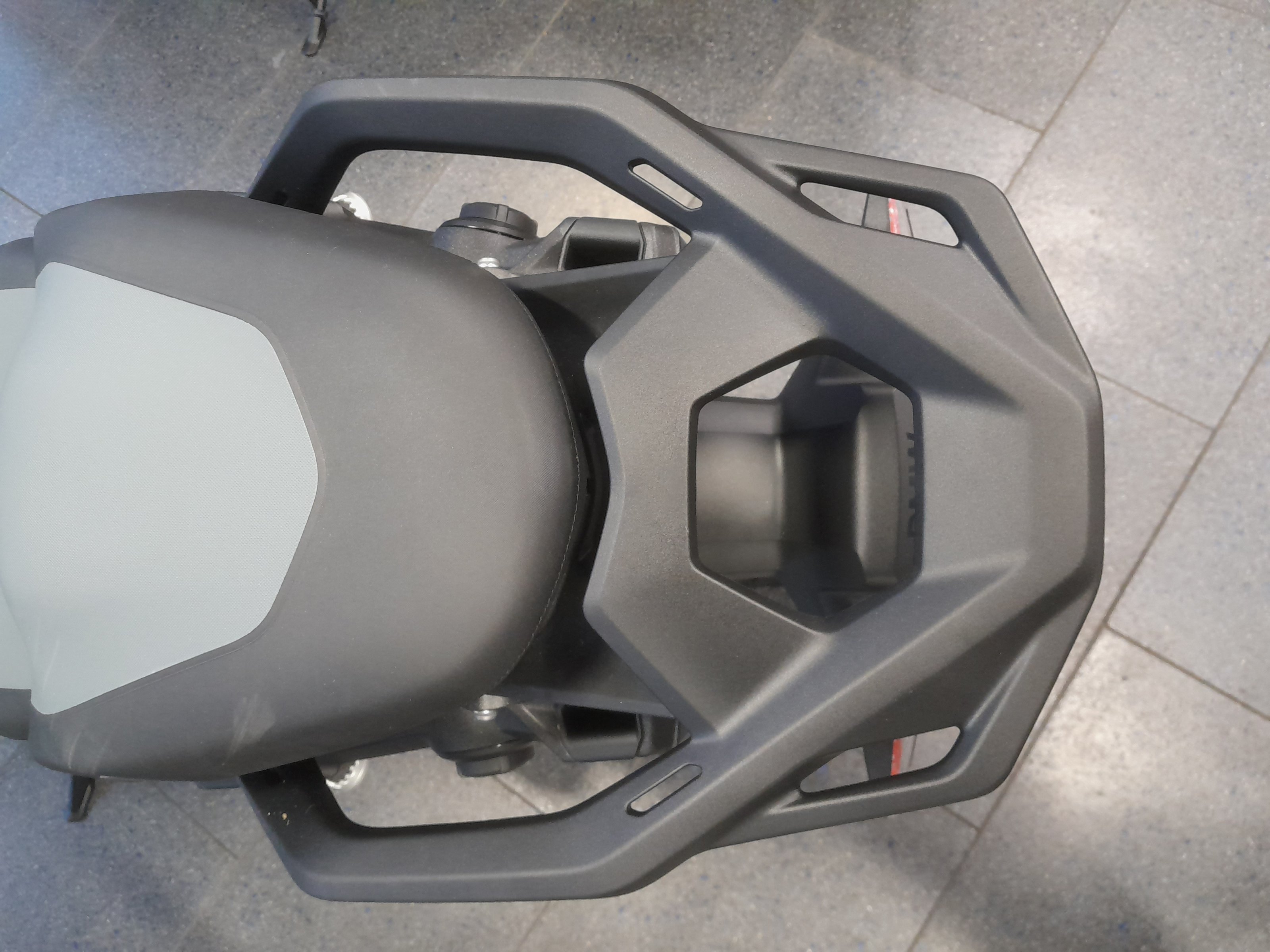

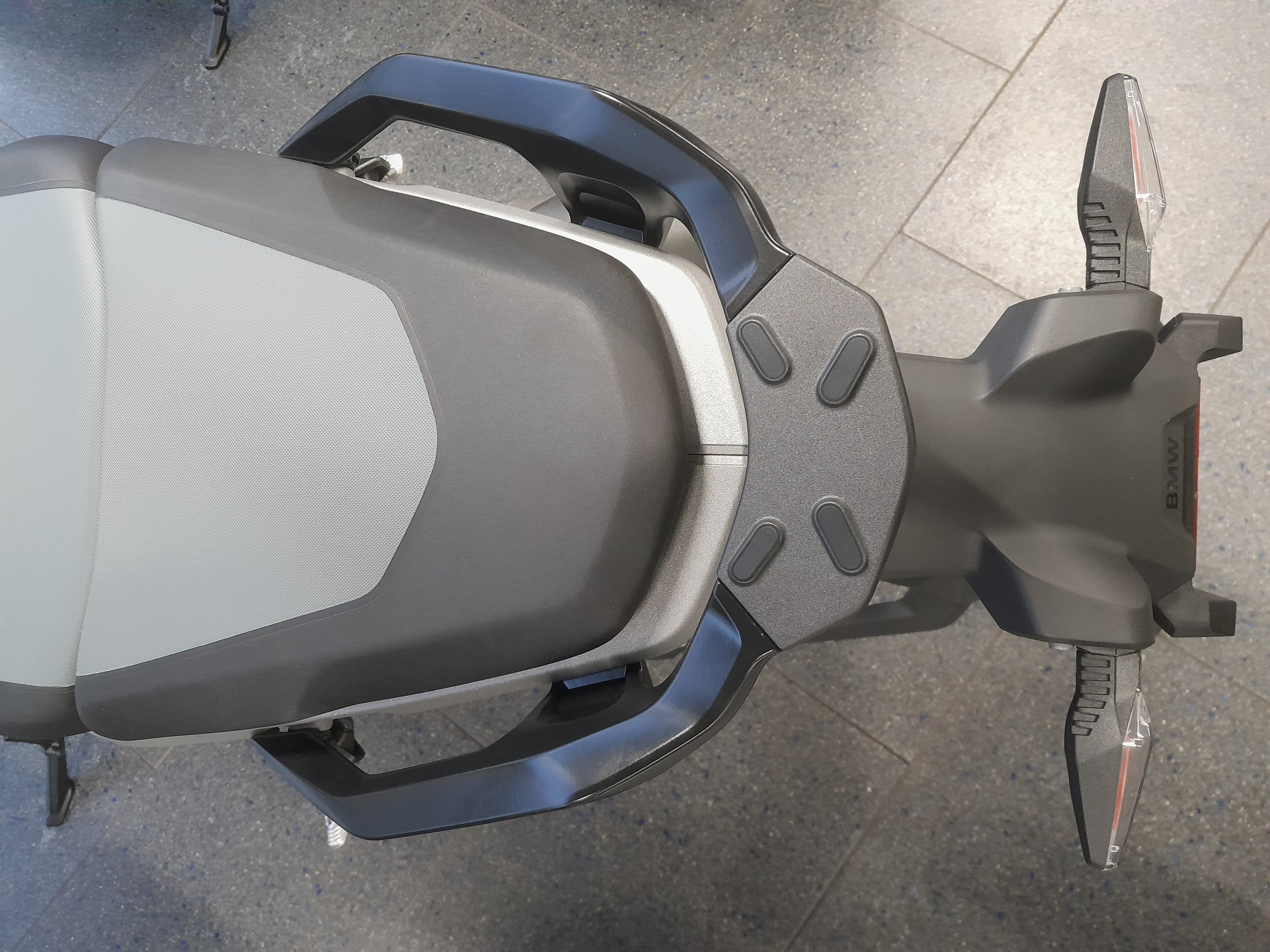

Für den GIVI SRA5143 brauchst Du die BMW Topcase-Gepäckbrücke aus Alu für 230,-€.
Hier nochmal die 3 verschiedenen Heckbrücken von BMW:
1. Sporthaltegriffbrücke (Serie bei Trophy und Pure)
2. Gepäckbrücke aus Kunststoff (Serie bei Tramuntana und TB, ansonsten im Soziuspaket)
3. Topcasehalter für 230 €, besteht aus Gepäckbrücke "Topcase" (aus Aluminium) und Topcaseträger/-platte
Übrigens: Punkt 3 ist ab Werk nur bestellbar in Verbindung mit Tourenpaket für 710 € !
Achtung: Im Bild 2 ist der Soziussitz in der hinteren Stellung !

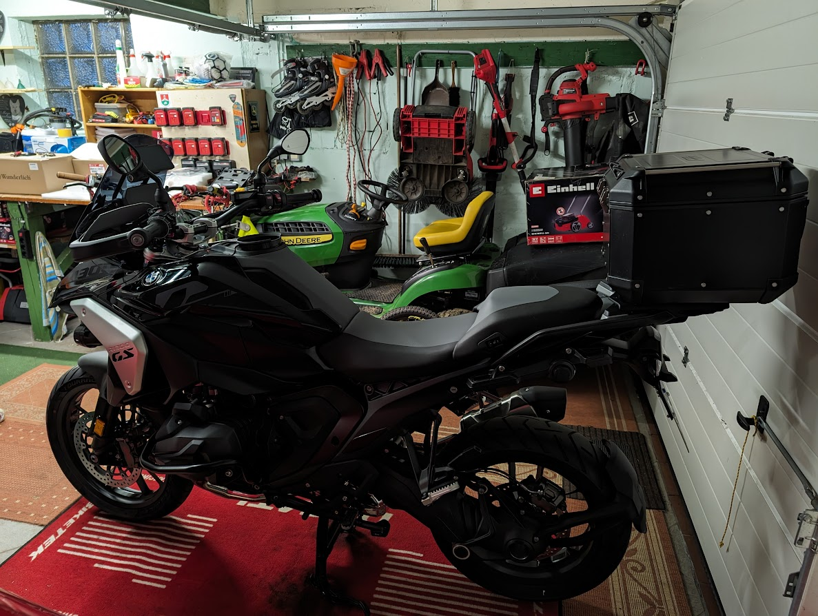

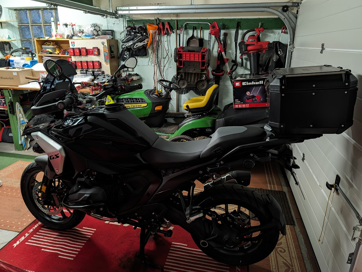

Ich habe mir die Givi Adapter Platte für den Topcaseträger geholt und mein Givi Trekker Outback TC montiert (da das Vario Topcase ja noch nicht ausgeliefert werden darf).
Ist schnell montiert und sieht dann so aus:
