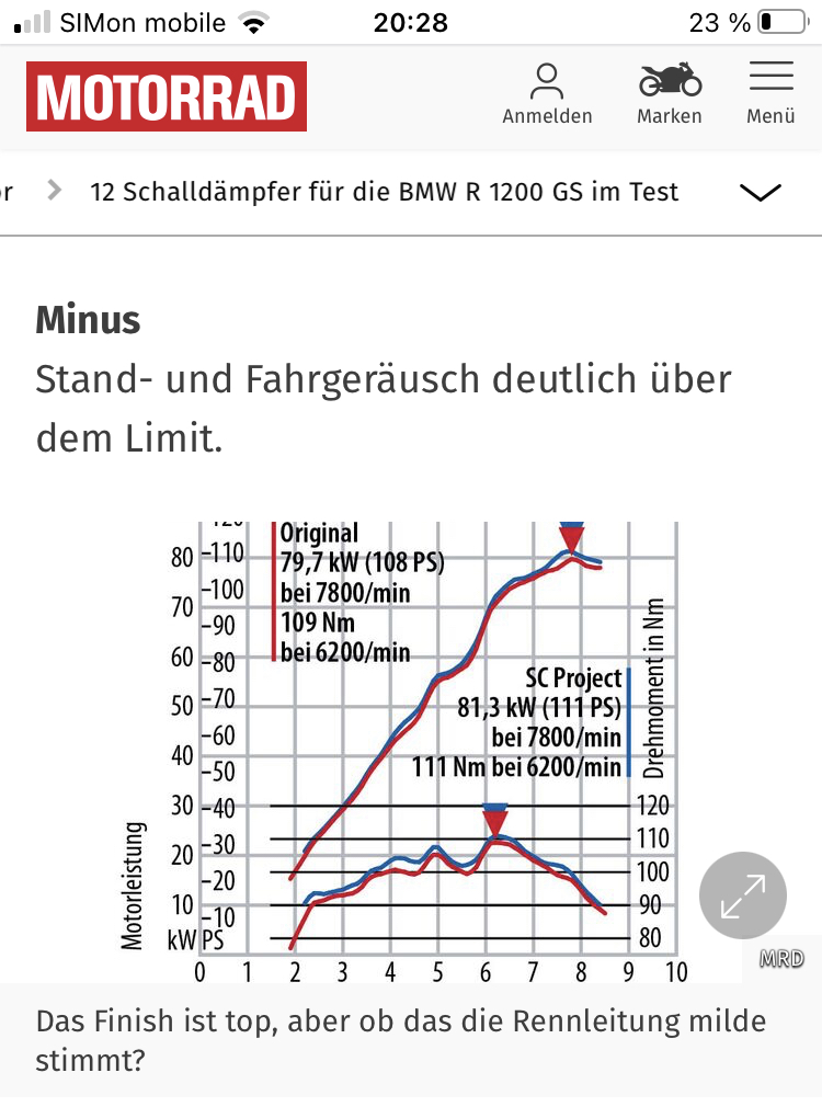

Wobei der SC Project, den der TE auf der BMW fährt, laut dem Motorrad-Test von 2013 ca. 2% Mehrleistung bringen soll. Ich gehe mal davon aus, dass damals das Steuergerät nicht gerexxert wurde

Wenn hier nicht mal mehr ein Messprotokoll akzeptiert wird, bin ich hier raus.
Esoterik ist nicht mein Ding.

Möglicherweise hat SC Project den Schalldämpfer mittlerweile geändert?

Einem nachgelieferten Testprotokoll würde ich in so kleinteiligem Bereich (2 % Unterschied ) nicht trauen, da können die Prüfstandsbedingungen schon völlig andere gewesen sein als am Tage der Massentestung.
oder HAG und Getriebe waren noch nicht auf Betriebstemperatur. 2 % sind lächerlich, die lassen sich auch mit ein und der selben Konfiguration produzieren.
Fragen über Fragen. Wie immer, Traue keinem Diagramm das Du nicht selbst gefälscht hast.
