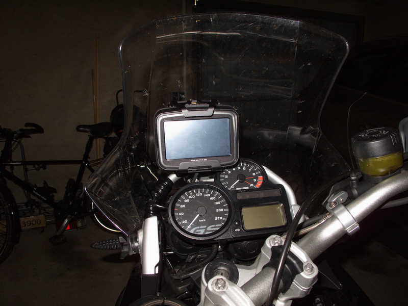

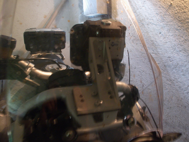

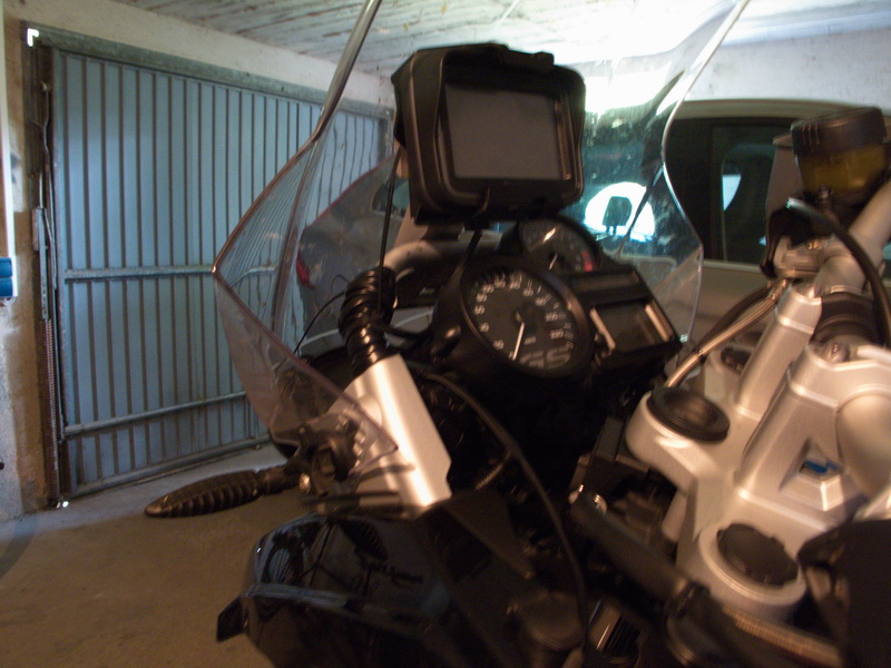

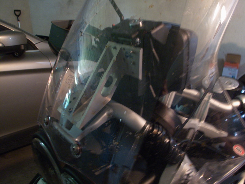

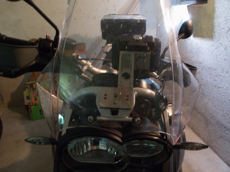

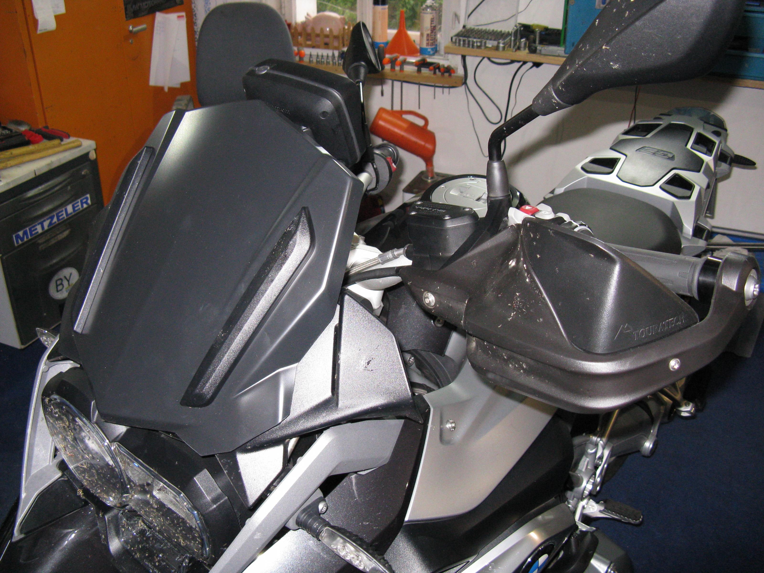

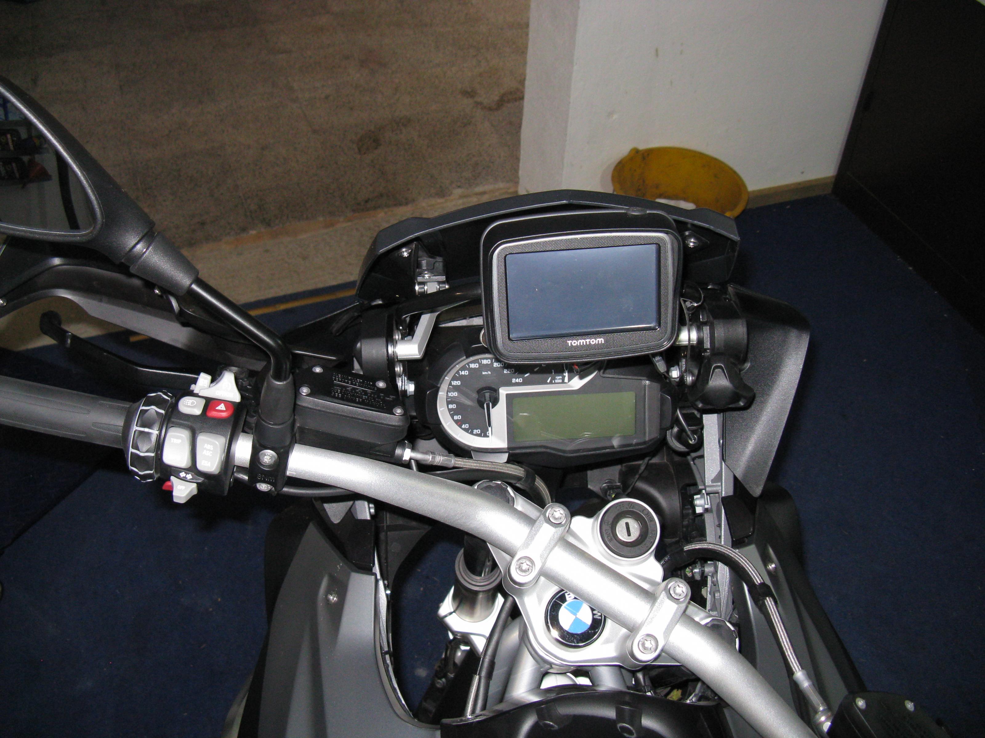

Hallo Holder,
wenn Du durch meine Insekten-verschmutzte Scheibe sehen kannst, dann siehst Du die Hornig Halterung.
Ich habe
1. Hornig Halterung
2. Wunderlichs absperrbare Halterung
3. RAM Zwischenstück
kombiniert.
An oberer Verkleidung habe ich Bordsteckdose, die direkt mit Batterie verbunden ist.
TomTom Ladekabel hat einen Winkel-Stecker von Conrad erhalten, den ich bei Bedarf in die Steckdose zum Laden stecken kann.

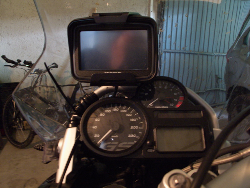

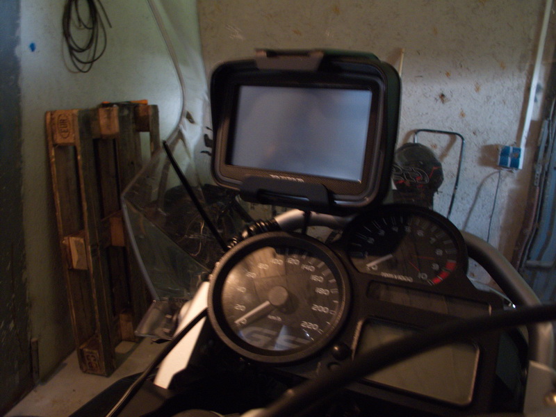

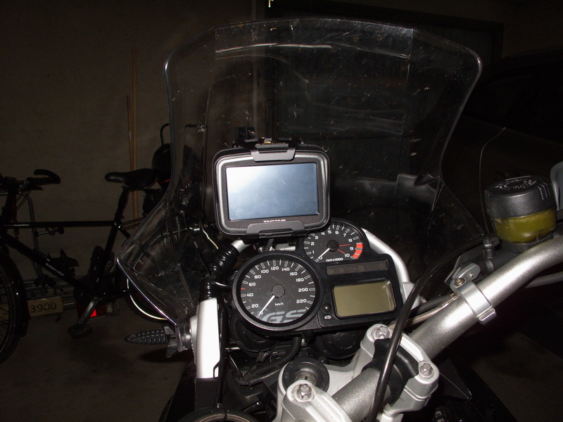

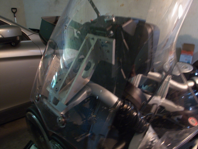

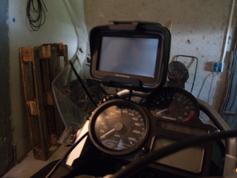

IMG_1908.jpgIMG_1909.jpgso hab ich das gelöst .
Strom direkt von der Batterie und gut is hatte das neue Tom Tom schon vor der LC .
Und noch mal ein neues Kaufen ! nicht wirklich .

Und, ist die jetzt nicht fürchterlich kopflastig? :confused:
